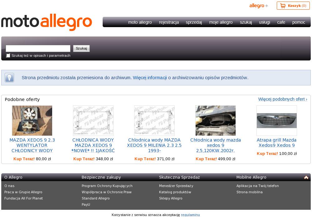

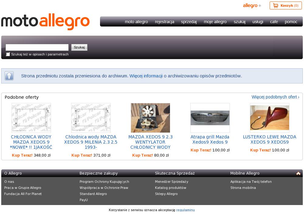

Szykuje sie do wymiany chlodnicy wody w mojej X9 KJ...
nie cieknie, silnik sie nie grzeje, nawiew ok, ale zeszlej zimy wjechalem w mala zaspe sniegu i dopiero teraz zobaczylem co z czasem stalo sie z chlodnica. Mianowicie na dole calkowicie sie rozlazla i te male zeberka te blaszki miedzy slupkami sypia sie jak lupiez, na dolnej oslonie lezy tego dosc sporo a chlodnica widac ze sie sypie od dolu a slupki sie rozwarstwiaja.
Nie chcac tego zostawiac w takim stanie zastanawiam sie czy chlodnica od KL podejdzie wymiary niby te same ale cena inna (info alledrogo.pl), wiem ze jest roznica w chlodnicy automat lub manualna skrzynia biegow (w KJ jest tylko automat)
Dodatkowo jak zmienialem plyn na nowy wyplynelo tylko okolo4.5l a wlalem rowne 5l, nie wiem skad ta roznica, po zlaniu starego plynu (niebieski jakis a wymienilem na rozowy jakis) najpierw splynela jakas breja lub cos podobnego, smierdzialo plynem nie olejem no ale na plyn to nie wygladalo.
A moze nic nie robic i nie wymieniac :|

Postprzez voytecku » 6 lis 2010, 11:27
Janusz,
Szukaj na ebayu, tam sa chlodnice w przystepnych cenach. Kiedys byly na allegro, ale dawno juz nie widzialem zadnej. Poza tym to zawsze zmniejszy wage samochodu :)
