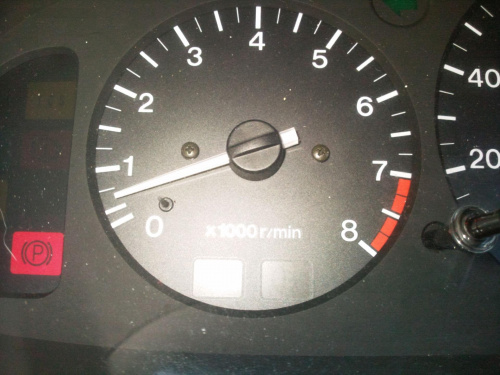

Prosiłbym o foto obrotomierza na rozgrzanym silniku z zapalonym światłami. Muszę porównać ze swoim bo coś mi sie wydaje, że mam za niskie obroty. Obroty regulujemy na ciepłym z obciążeniem kręcąc śrubką na przepustnicy w trzybie serwisowym??

Prosiłem o foto bo mimo wszystko wskazówkę mam poniżej pierwszej kreski po 1000 obr. Nad UNI-T tez sie zastanawialm czy kupic ale wolalem troche bardziej profesjonalny model. Ide narazie do garazu troche pokrecic śrubka ale najpierw sprawdze błędy. Odezwe sie pozniej.
Niestety ja Ci foto nie zrobię...lecz tak jak pisałem ok 650 jest dobrze,Janusz też tak pisał

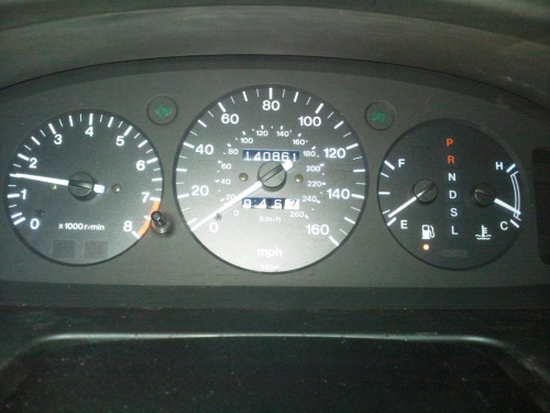

Edit to zdjęcie z Angola (tak samo mam ustawione u siebie w kontynencie):
A tak miałem po pierwszym odpaleniu auta:
