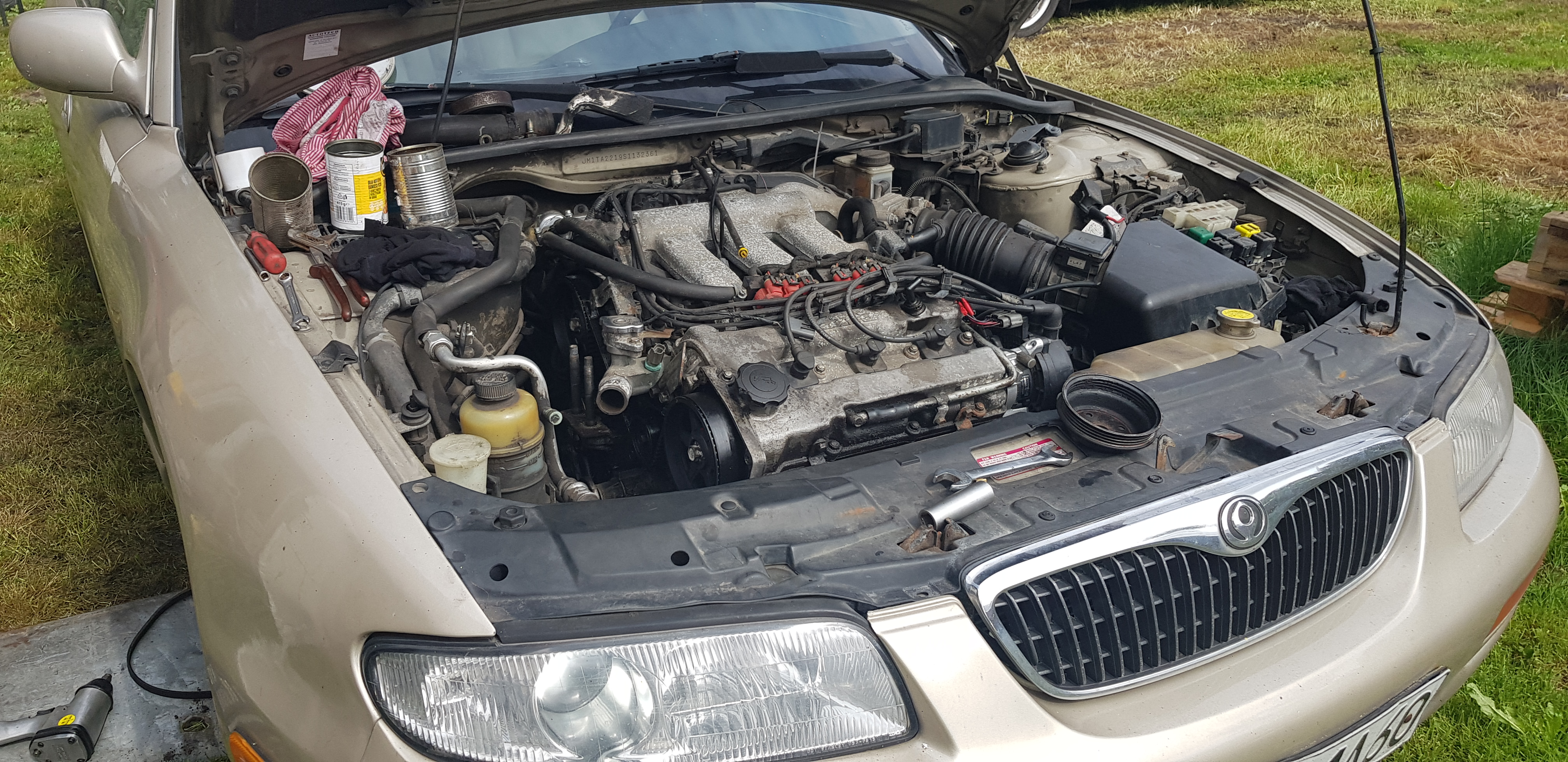

Pany i panewki....mam problem z tą damą widniejącą wyżej... Auto nie odpala, a dokładnie jest brak iskry, totalny brak iskry :| Pacjentka Millenia 1995...KL A/T
Czujnik halla sprawdzony, podmieniany na dwa inne.
Aparaty zapłonowe (KF34/K834) oba dobre, sprawdzane na moim samochodzie
Kable WN podmieniane
Świece podmieniane
Rozrząd jest ustawiony jak należy
ECU nawet zmieniałem na taki sam
Stacyjka podmieniona...
Sprawdzone i porównane napięcia na kostkach od aparatu po między moim i a milly
Podpięty pod OBD2, odczyty z czujników w czasie rzeczywistym – są.
I nic...zaznaczę że millenie nie mają immo a ana pewno nie ma go w kluczyku jak i nie widzę nic dokładanego, w sensie nie ma żadnej pastylki.
Teraz opis zdarzenia:
Samochód jechał przez las, zahaczone było o korzeń i w tym momencie zgasło (tyle że od spodu nic nie ma urwanego), podmieniony aparat, auto odpaliło na chwile zdechło... zakupiony drugi, włożony, auto odpaliło i chodziło 4 minuty, wrzucony wsteczny...koniec.
Ktoś ma jeszcze jakieś pomysły/sugestie ?? Bo mnie już się tak naprawdę skończyły pomysły :|

czy millenia jako auto na hameryke nie miała czasem wyłącznika wstrząsowego? Możliwe że znajdziesz go w bagażniku.
sprawdziłem na schemacie nie ma nic takiego, jest tylko fabryczny alarm, ale on odcina też rozrusznik...
Kojarzę to auto(jeśli to jest to o którym myślę), czy czasem kiedyś nie stacjonowało w Dzierżoniowie?
I sprawdź wiązkę, bo jeśłi to jest to auto o którym myślę że jest to tam była ostra rzeźba z kablami i instalacją LPG, nie wiadomo czy coś się nie przetarło albo rozpadło przy wymianie silnika itp
