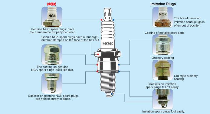

Gdzieś wyczytałem, że w przypadki świec NGK, świece pierwszej jakości trafiają do ASO i na pierwszy montaż, drugiej jakości do sklepów i podobno w przypadku świec NGK jak i Denso jest dużo podróbek.

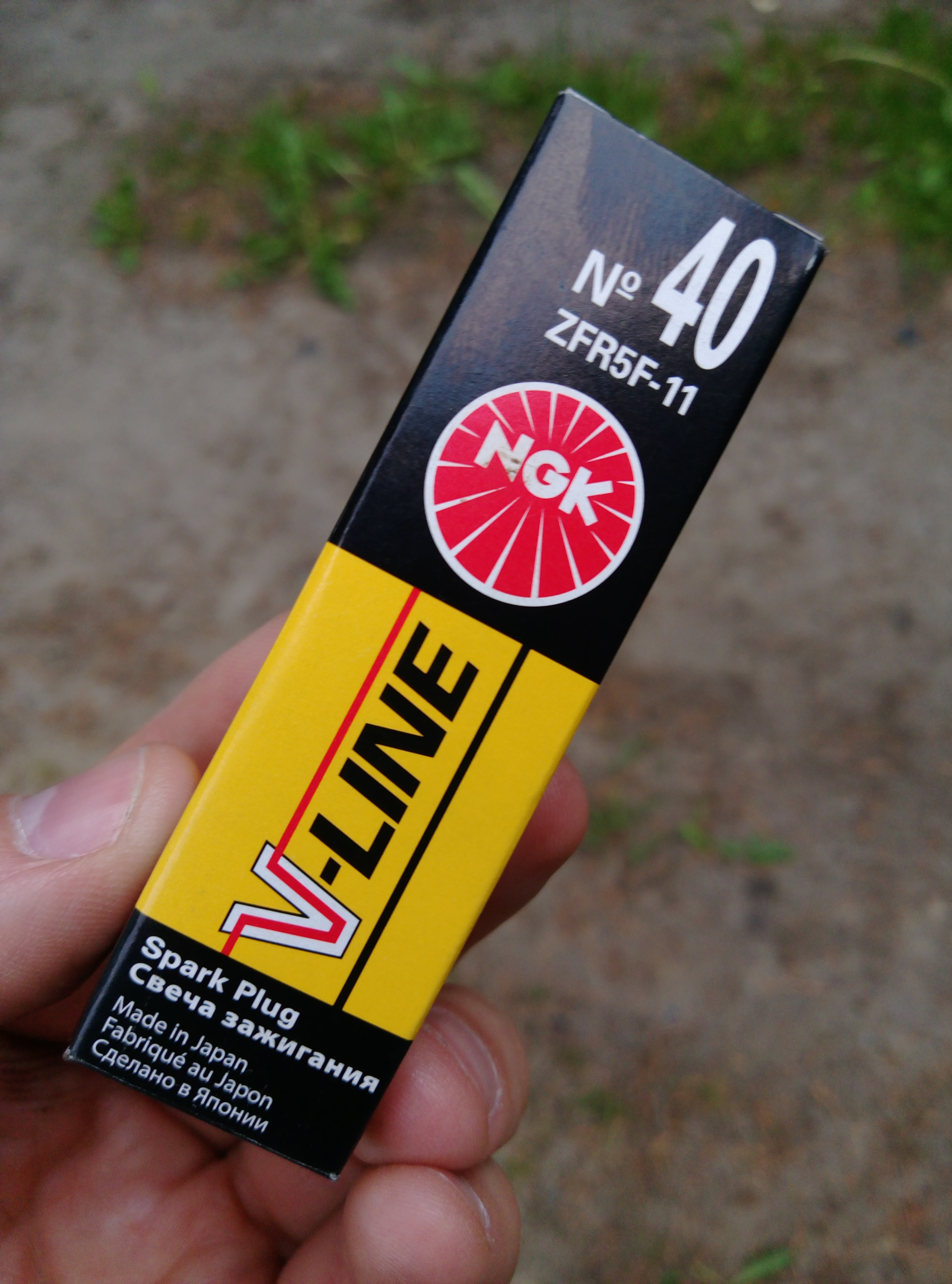

PS. da się jeszcze dostać Japońskie NGK-i. Dwa dni temu wpadły do mojego KL
