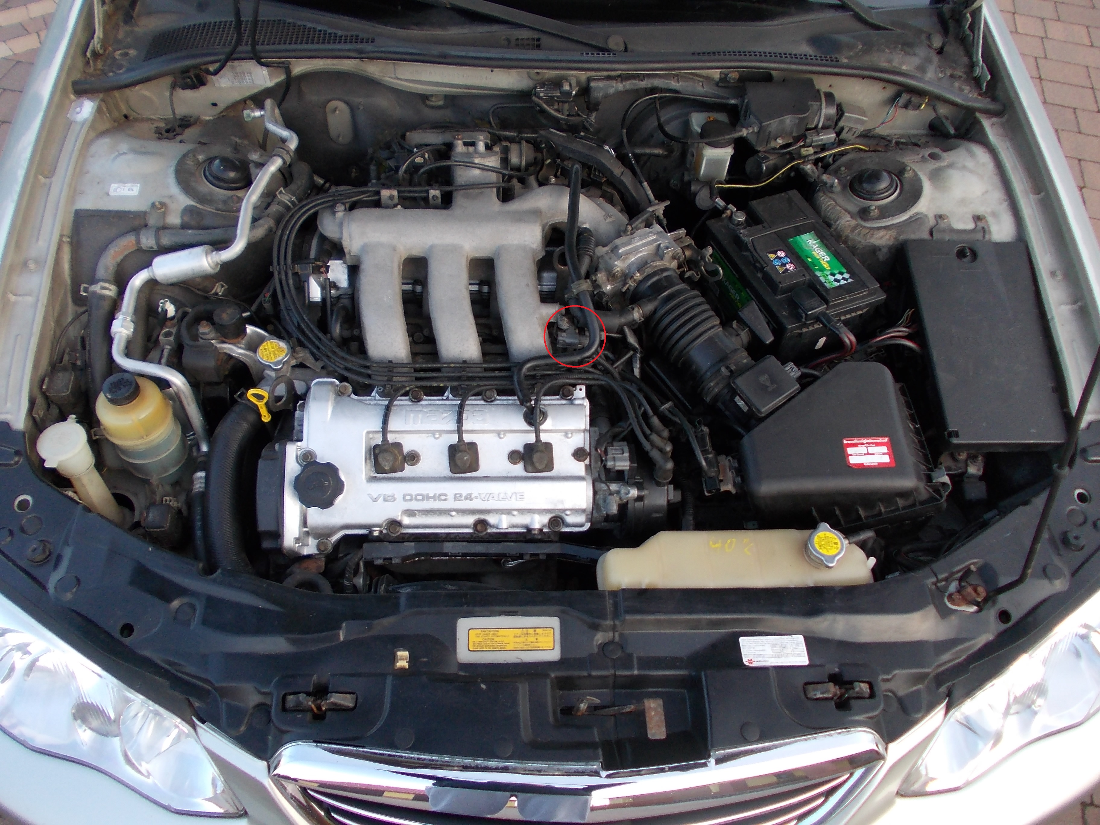

Witam! W moim świeżym nabytku – x9 r2001 2.5 automat pojawił się błąd
Czujnika stukowego. Wymieniłem świece na początek – nie pomogło, chciałem zlokalizować złącze, z tego co mi wiadomo powinno być w okolicy aku, niestety – nie raszę sobie:) czy ktoś mógłby wspomóc fotką np z zaznaczonym złączem? Sprawdzę czy jest na nim opór, jak nie będzie – czujnik do wymiany...

Postprzez radar88 » 16 cze 2019, 17:52
Złącze diagnostyczne masz pod deską od strony kierowcy OBD2m a czujnik spalania stukowego masz po między głowicami.

Postprzez Krzysztofb » 16 cze 2019, 19:26
Ok dzięki, może niefachowo – ale szukam po prostu gdzie jest konektor/ wtyczka tego czujnika żeby sprawdzić rezystancję, powinien być jeden pin zdaje się. Sprawdzilem w manualu – jest opisane gdzie sensor jest, ale gdzie kable się łączą – niestety nie ma;

Postprzez radar88 » 16 cze 2019, 19:35
Znajdziesz po lewej stronie przepustnicy szara kostka, dwa piny z tego co pamietam. Blaszka od tej wtyczki jest przykrecona sruba od przepustnicy.

Postprzez Krzysztofb » 16 cze 2019, 22:38
Super, dzięki – teraz wiem gdzie szukać:)

Postprzez jedrzej07 » 17 cze 2019, 07:43
A dokładnie tu <spoko>

Postprzez Krzysztofb » 2 lip 2019, 08:11
trochę brak czasu, ale co miałem to posprawdzałem :) stary czujnik raczej kaput, po podłączeniu nowego (bez zamontowania) błędu nie pokazuje. przygotowałem piwo, jakieś kanapki na jutro ogarnę i biorę się za wymianę :) dam znać o stopniu upierdliwości. Swoją drogą – faktycznie jest ładnie ukryty ;) zabawy będzie co niemiara... ale co tam – jak wymienię to spalanie na pewno spadnie do 8/100 ;) Wszystkim z góry dzięki za wparcie!

Postprzez Krzysztofb » 4 lip 2019, 08:04
temat ogarnięty:) czujnik wymieniony – bez ruszania układu chłodzenia.
Jakby ktoś potrzebował, służę doświadczeniem i instrukcją. czas operacyjny +– 4h (śruba od EGR dość dużo czasu może zająć – zapieczone są chyba zwykle);dostęp 'z góry' więc bez kanału czy podnośnika.
