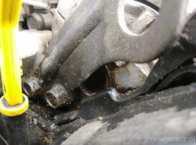

Uszczelka pokrywy zaworów była niedawno wymieniana na OE, wyciek pojawił się poniżej uszczelki i własnie chyba chodzi o te "kapsle" załączam fotki...
PS. Gdzie to można kupić bo pytałem u mnie w mieście to wszyscy oczy wyawalają :|

Postprzez jedrzej07 » 24 lip 2015, 07:40
Dokładnie, kapsle i siemeringi myślę, że też by nie zaszkodziło, bo to są najczęstsze przyczyny wycieków z tych miejsc. Kup to w carspeedzie albo serwisie. Koszt stosunkowo nieduży a zamienników w sklepach nie dostaniesz, a nawet jeśli to są nic nie warte

Postprzez Tomas2000 » 24 lip 2015, 09:01
Ten kapsel to się wybija czy jakoś pod wadzić jak to się demontuje? Przy zakładaniu nowego uszczelniać czymś dodatkowo? :D

Postprzez jedrzej07 » 24 lip 2015, 09:17
Kapsel z tego co wiem trzeba podważyć i sie wysunie, nowy według manuala tylko się nabija bez żadnego uszczelnienia. Siemering żeby wyciągnąć to najlepiej wkręcić w niego jakiś wkręt i wyciągnąć razem z nim. Nowy też zakładasz bez żadnych dodatkowych uszczelnień.
