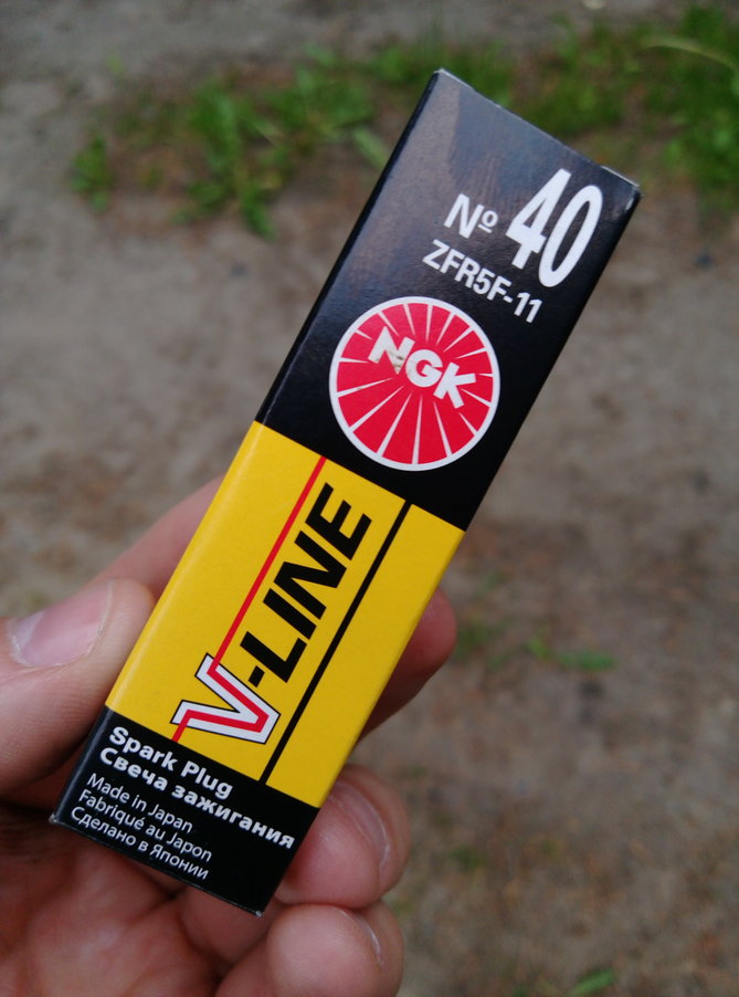

PS. da się jeszcze dostać Japońskie NGK-i. Dwa dni temu wpadły do mojego KL
Japan NGK
