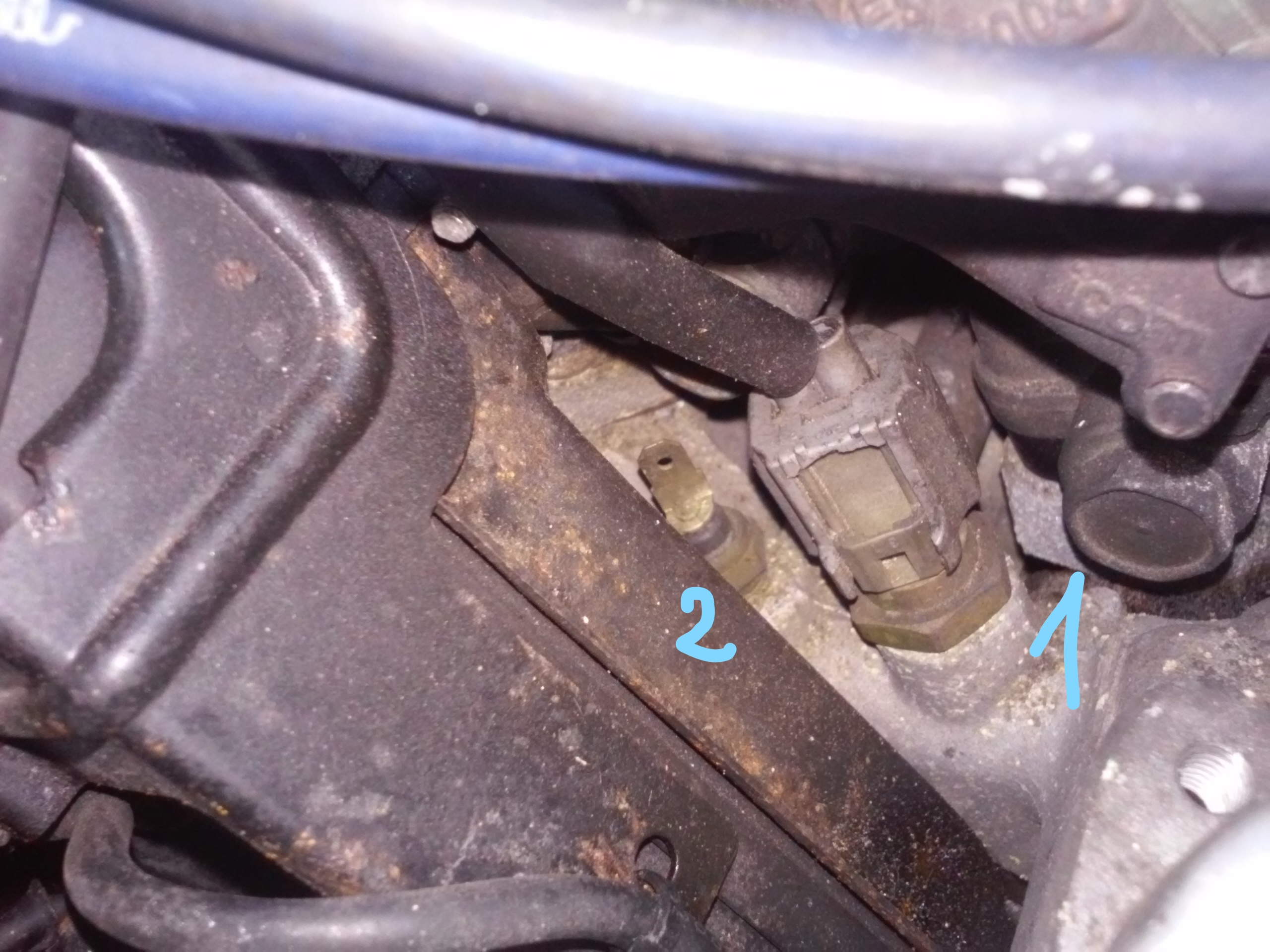

Odnalazłem w swojej X9 nie podpięty czujnik. Nr 2 na zdjęciu. Jest to czujnik temperatury cieczy jak mniemam. Tylko, że jest on odpięty od przewodu a ja na blacie elegancko mam wskazania temperatury. O co chodzi? Czujnik nr 1 steruje załączeniem wentylatora, czy tak? Czy to może z niego leci sygnał na zegar?

Prawdopodobnie masz silnik przedliftowy. Albo przynajmniej ten króciec w którym znajdują się czujniki – ale raczej to pierwsze.
Przedlifty miały 2 czujniki – jeden do sterowania wentylatorem a drugi do wskazania na desce.
W polifcie użyto tylko 1 czujnika bo i po co faktycznie 2. Dlatego wiązkę masz przystosowaną do 1 czujnika i ten drugi jest niepodpięty bo ten pierwszy realizuje obie funkcje. A, że silnik pochodzi z przedlifta to ten drugi czujnik sobie tylko tam siedzi i symuluje
