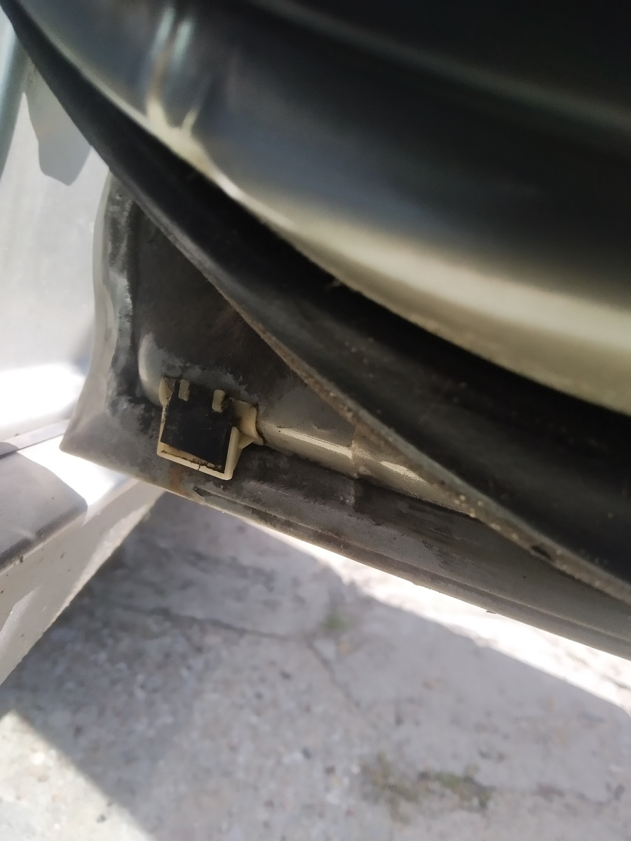

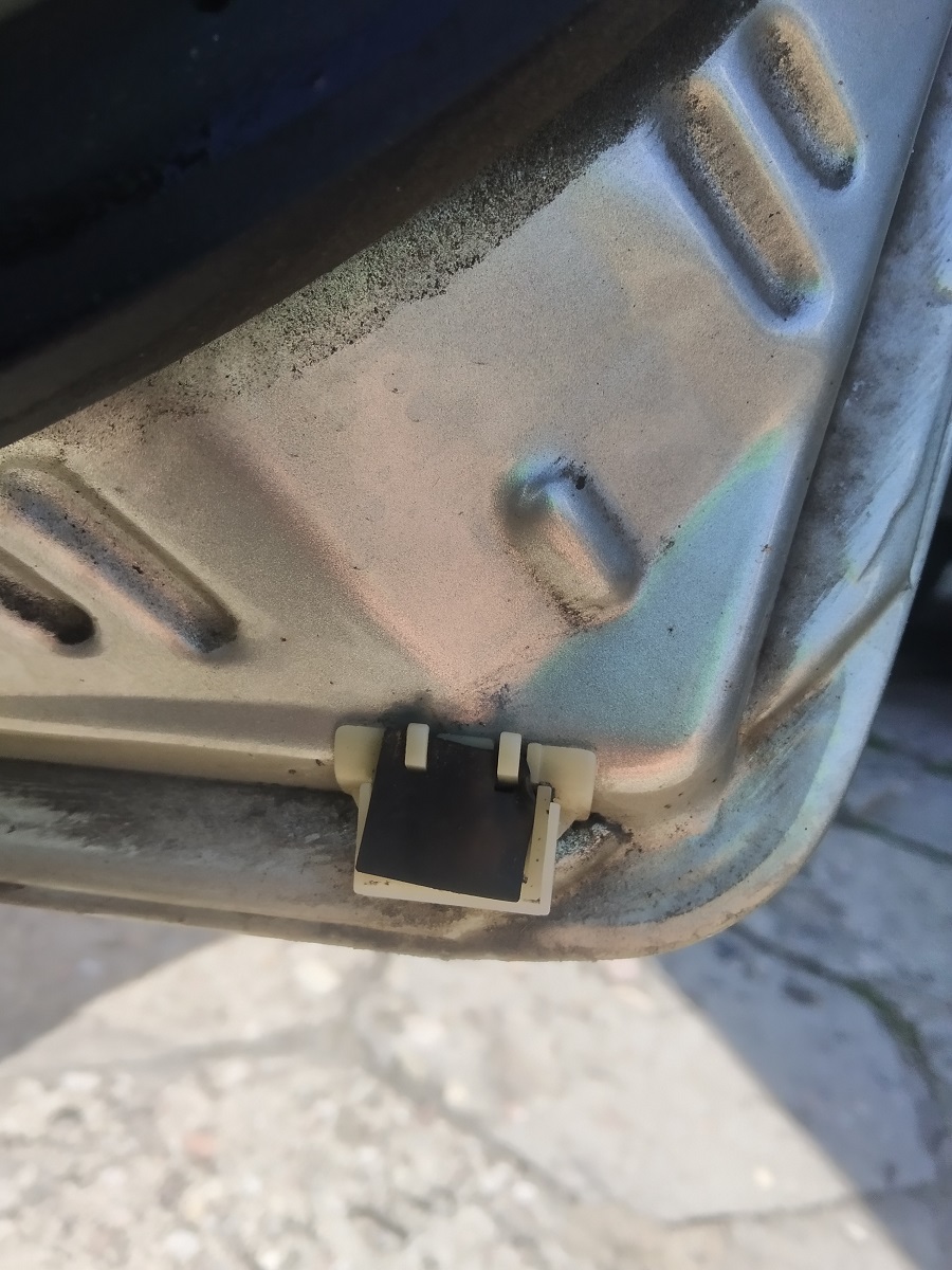

Postprzez Yoshi323 » 18 lip 2021, 20:34
Nie chcę zakładać nowego tematu, bo ten jest niejako powiązany z moim problemem.
Wczoraj zamykając tylne drzwi usłyszałem chlupot. Okazało się, że w drzwiach jest woda. Ale to, co mnie zastanawia, to że nie ma tam klasycznych otworów do odprowadzania wody (które można byłoby przetkać), lecz są jakieś kwadratowe guziki-nie guziki, które trzeba nacisnąć i przytrzymać, żeby woda wylatywała. Są na sprężynach, jak je puszczę, to wylot się zamyka i woda przestaje lecieć. Zastanawia mnie sens takiego rozwiązania, trudno mi uwierzyć, że należy raz na jakiś czas wypuszczać wodę z drzwi.
Myślałem, że może te guziki po zamknięciu drzwi napierają na coś i wyloty wody pozostają otwarte, ale nie.
Czy Wy też tak macie?
Czy jak wypuszczę stojącą wodę z drzwi, to należy je jakoś później osuszyć? Przez chwilę nie działała mi lampka w drzwiach, ale po wypuszczeniu wody zaczęła działać.
Będę wdzięczny za informacje.

Postprzez jedrzej07 » 19 lip 2021, 08:10
Te plasticzki są niby fabrycznie ale ja u siebie powyjmowałem ze wszystkich drzwi. Raz miałem dokładnie ten sam problem z chlupiącą wodą. Plasticzki nie mają sprężynki tylko prawdopodobnie woda dopycha je do ścianki i powoduje blokowanie przepływu. Normalnie woda powinna nimi wypływać, ale po latach najczęściej ten element się zapycha brudem i blokuje przepływ wody. Wyjmij je i zostaw bez. I faktycznie jak wyleci woda i wyschnie to psiknij czymś do profili zamkniętych bo od tej wody może Ci się tam ruda zacząć dobierać.

Postprzez Yoshi323 » 3 sie 2021, 21:27
U mnie to wygląda tak, jak na zdjęciach.
Te "zaworki" są na pewno na sprężynach.
Nagrałem filmik, żeby pokazać Wam, jak to dokładnie u mnie działa.
Na logikę – po zamknięciu drzwi zaworki powinny się dociskać do karoserii i otwierać wypuszczając wodę. W praktyce blokują odpływ.
https://www.youtube.com/watch?v=8bt1QaGsDVU

Postprzez zadra » 3 sie 2021, 23:58
zobacz, czy od strony progu masz obtarcia..
Gdyby dotykały progów za każdym razem gdy drzwi zamykasz to miałbyś już przetarte progi do żywego...
Moim zdaniem powinna być jeszcze listwa wzdłuż dolnej krawędzi drzwi trzymająca się na tych własnie plasticzkach...
