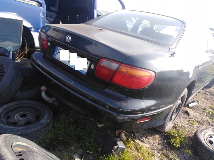

Witam, mam proste pytanie: czy belka z hakiem z wersji przedliftowej pasuje do wersji poliftowej? Z wyglądu z tego co widzę pod autem to obecnie jest podwójna jakby belka, a wersja przedliftowa ma pojedynczą belkę. Bardziej chodzi mi o otwory montażowe. Zdobyłem za grosze hak do X9 ale nie wiem czy w ogóle podpasuje w oryginalne otwory...

A kolega mógłby podzielić się zdjęciem jak taki hak wygląda u niego? W garażu jest cała belka z hakiem odpinanym firmy BRINK. Tak wyglądał zamontowany w innej Madzi.
