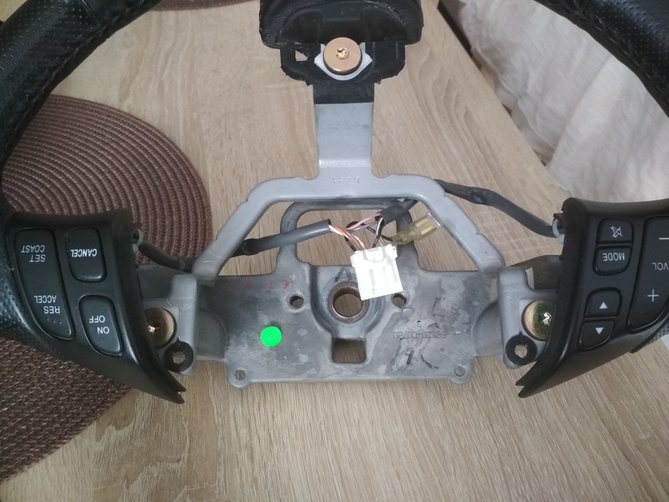

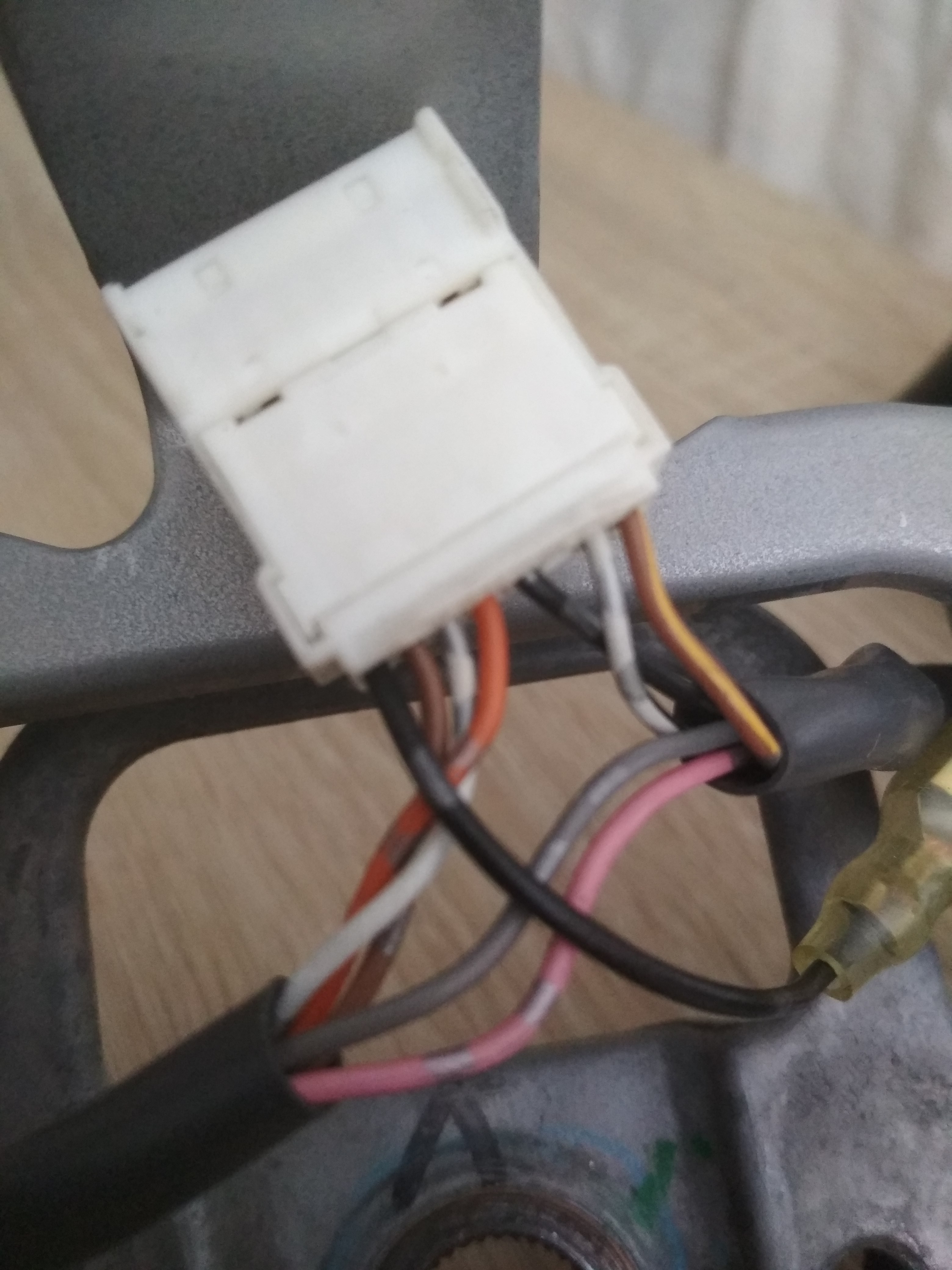

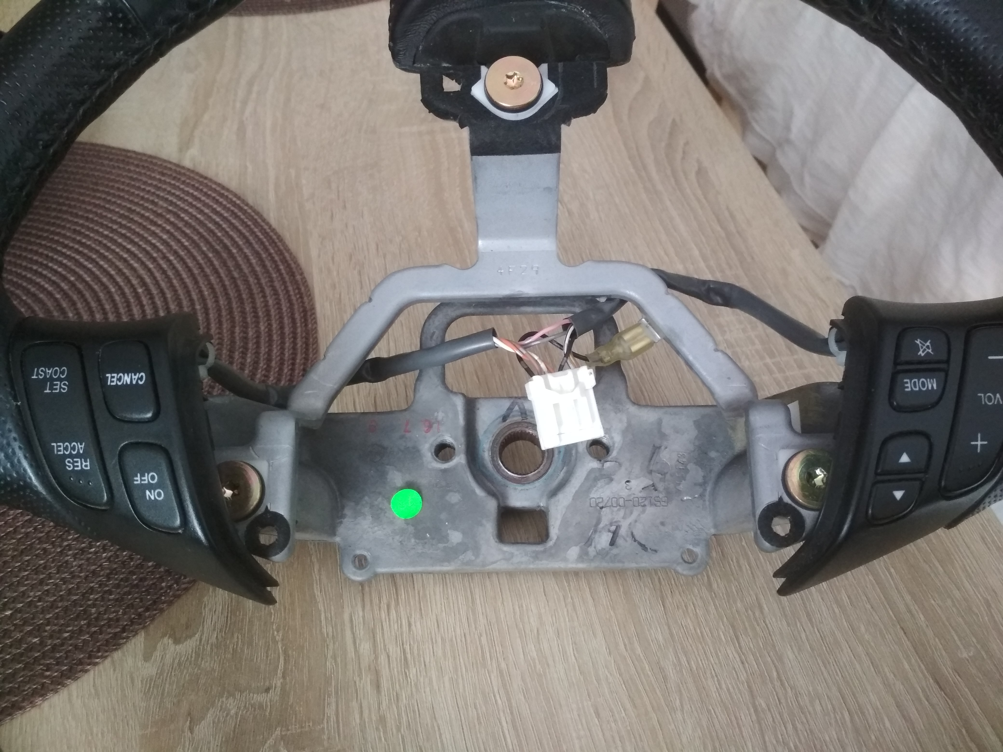

Witam czy jest ktoś kto potrafi opisać jak podłączyć kierownicę od M6 żeby działał tempomat podświetlenie i sterowanie radia które kabelki za co odpowiadają w wiązce od M6 i X9.Jest na forum jak ktoś podłączał ale brak opisu co do czego . Dzięki z góry :)

myślę że będzie ci też potrzebna taśma z mazdy 6,, z uwagi na to że we wtyczce jest 6 przewodów, ale mogę się mylić, do sterowania radiem w x9 jest używany 1 przewód, przyciski to drabinka oporników, sterowanie poziomem napięcia, tak uwielbiane przez Mazdę...
schematy do x9 są na forum... a kierownica z M6 cóż, miernik i jedziesz.

na kierownicy z m6 masz przycisk od włączania/wyłączania tempomatu, w x9 przyciski są na desce rozdzielczej po lewej stronie, trzeba sprawdzić czy to jest też sterowane poziomem czy dwoma przewodami. Reszta przycisków jest tak samo sterowana jak w Millenii, czyli 3 przyciski=3 poziomy napięcia. Sterownik w X9 też obsługuje 3 przyciski mimo tego że w X9 są dwa. Dochodzi jeszcze kwestia sterowania radia. W x9 jest to sterowanie jednoprzewodowe. Trzeba sprawdzić czy w M6 też.
