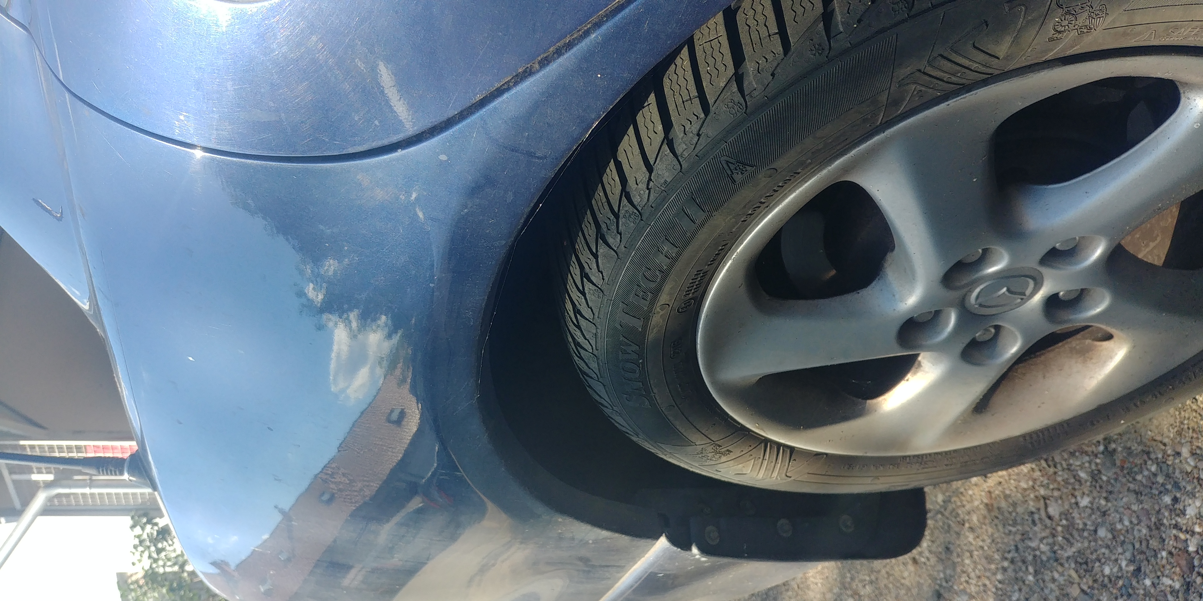

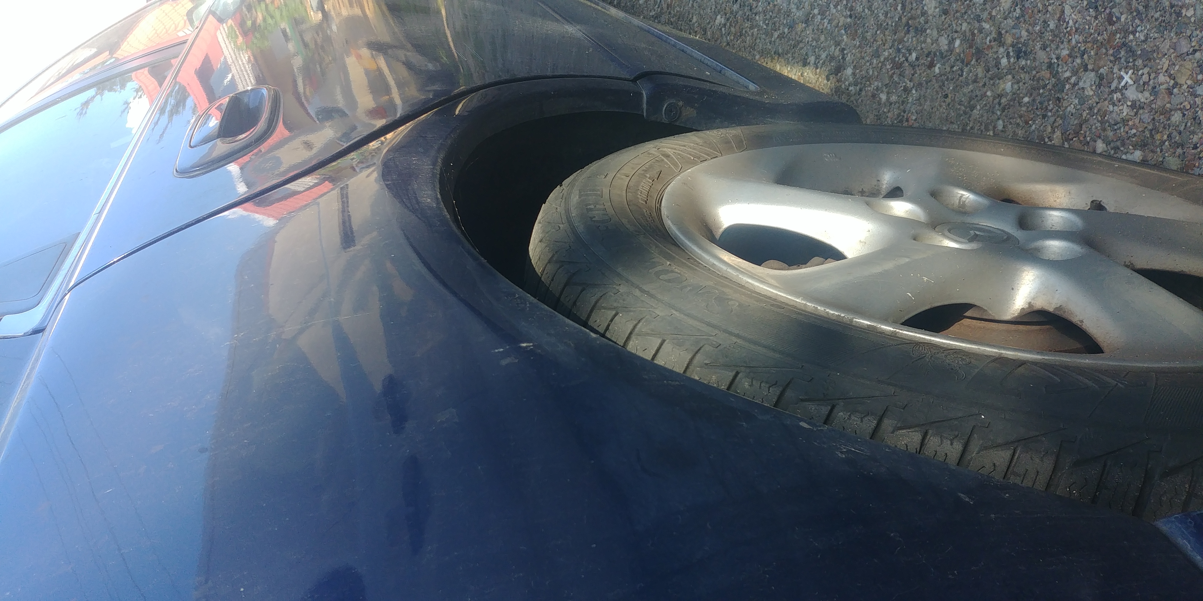

Witam Serdecznie,
Jestem nowy na tym forum oraz szczęśliwym posiadaczem xedosa 9 :D
Mianowicie chodzi mi o tylne lewe nadkole które jest pordzewiale,szukam już od dłuższego czasu reparaturki choć już zdałem sobie sprawę że owej nie znajdę..
Proszę o jakąś pomoc co w tej sytuacji można wyczarować,może coś z innego modelu ?
Dziękuję i czekam na odpowiedź!
