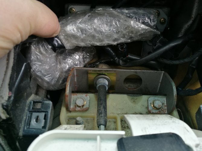

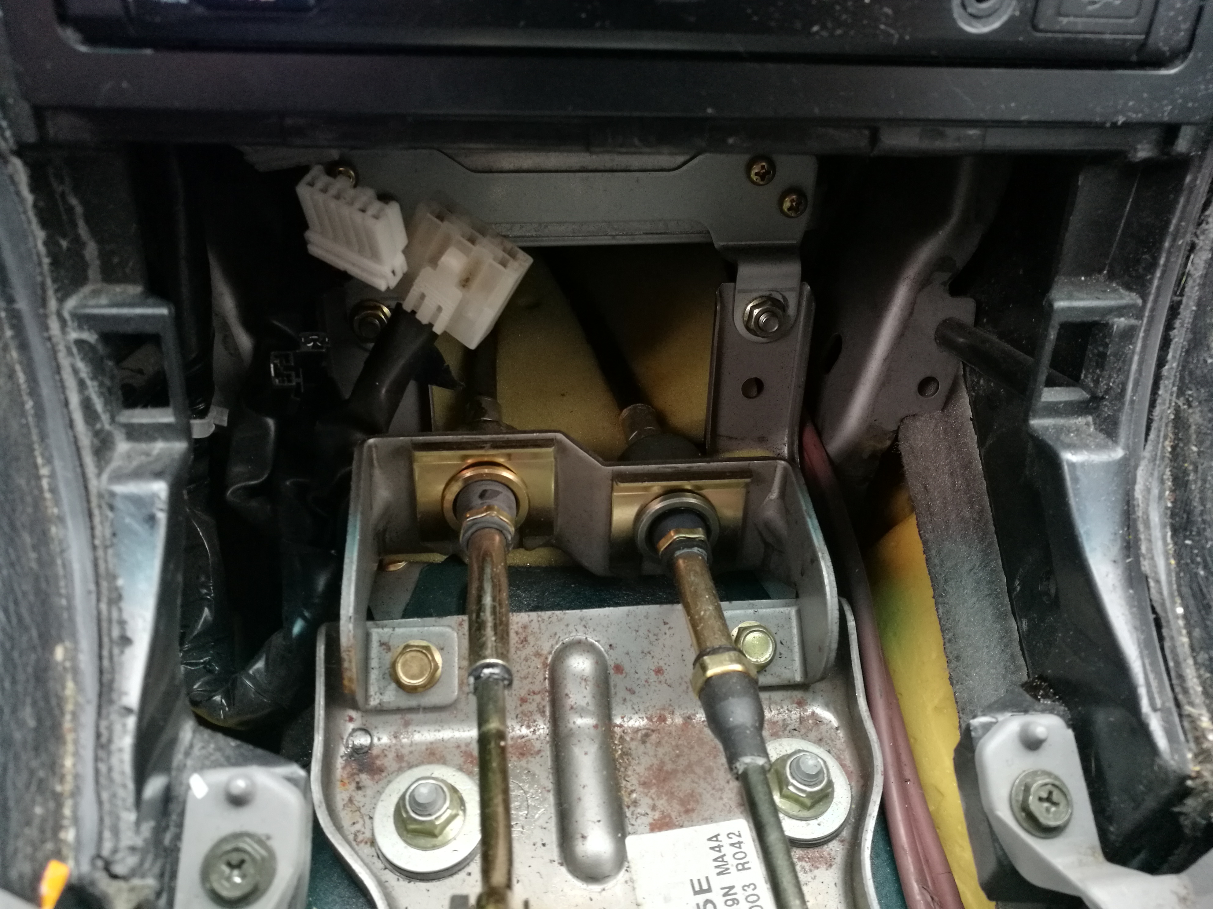

Witam ma ktoś założoną ramkę z polifta do przedlifta w manualu?Radar coś tam rzezbił z ramką ale zdjęcia zdechły.
Napotkałem dwa problemy.
Mocowanie cięgien od lewarka jest troszkę inne w automacie(at jedna linka,mt dwie)przez co jest trochę więcej miejsca.Różnice widać na foto.A problemem przy montażu jest popielniczka która się nie mieści z lewej strony i ramka odstaje ok 1cm.
Drugą sprawa plastik koło lewarka z przyciskiem tcs. Tylko nie proponujcie zmiany skrzyni :P
Coś czuje że będzie trzeba wkleić ten plastik na kleju/sylikonie/plastolinie.

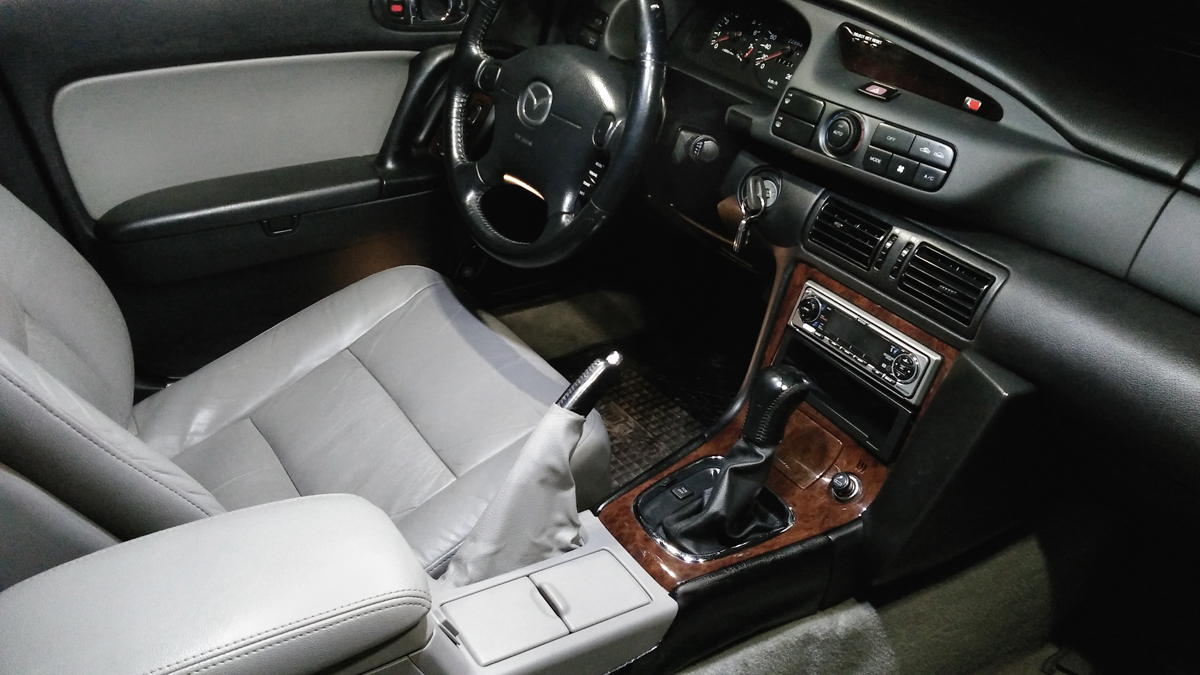

Postprzez Beny » 27 sty 2018, 19:59
No tak myślałem o tej popielniczce :D Mam i tak zamiar wsadzić do niej przełącznik od lpg.
A co z ramką? Robiłeś to sam czy kupiłeś już z założonym podłokietnikiem i ramką?
Posty: 8657 (86/84)
Postprzez fotom » 27 sty 2018, 20:08
Kupiony w standardzie. To jedna z kilku moich modyfikacji :)
Od: 10 lut 2016, 17:22
Posty: 16
Skąd: KRA
Auto: Mazda Xedos 9 | 2.5 | 2000r
Postprzez Beny » 28 sty 2018, 13:28
Napisz jeszcze co z ta ramką.
A na fotelu kierowcy to ktoś jeździł,bo wygląda jak z salonu <glupek2>
Posty: 8657 (86/84)
Postprzez fotom » 28 sty 2018, 13:55
Się dba, się ma ;)

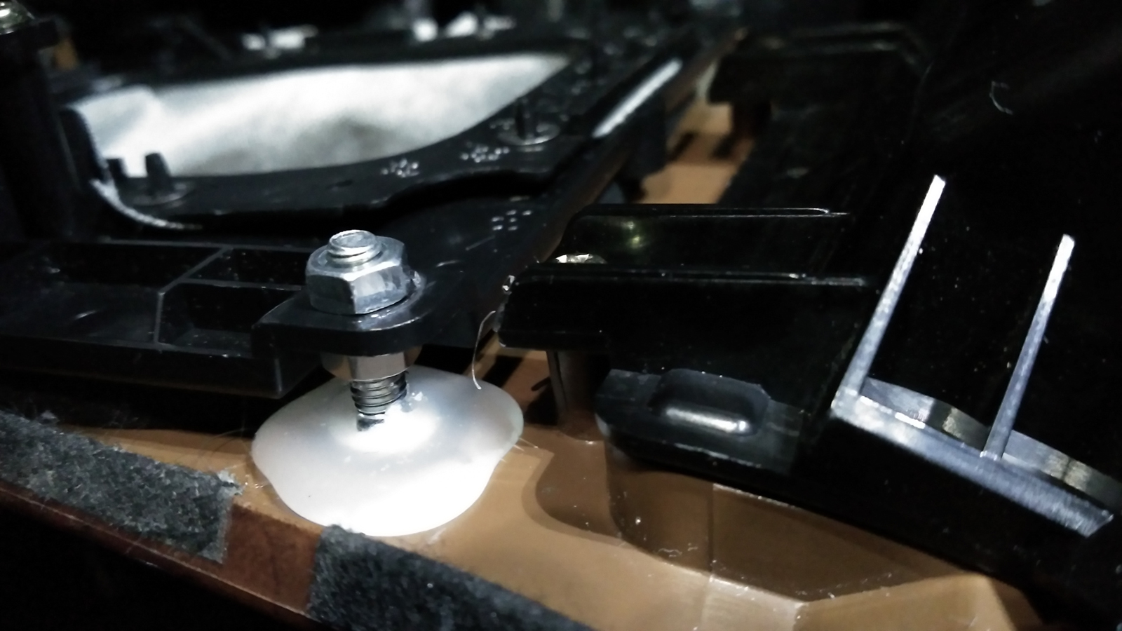

Patent na ramkę od lewarka:
