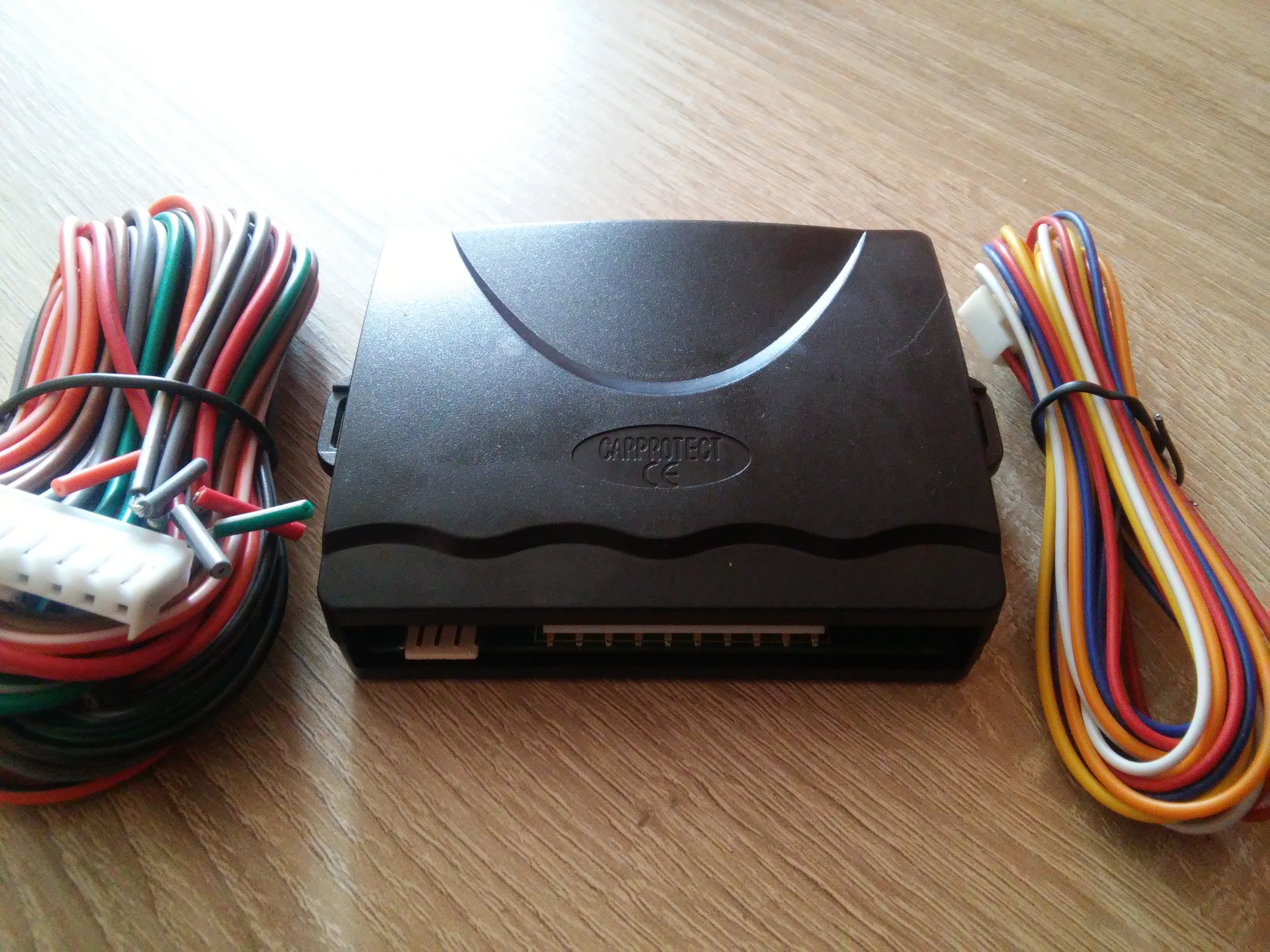

Witam mam problem z podłączeniem tego modułu mógłby ktoś poradzić jak go podłączyć bo już straćiłem nerwy na to .Najlepsze jest to że po zakupie od razu było uwalone przyszło z naprawy gwarancyjnej i dalej kiszka albo ja coś nie tak robię albo to jest do <dupa> .Dzięki za każdą podpowiedz

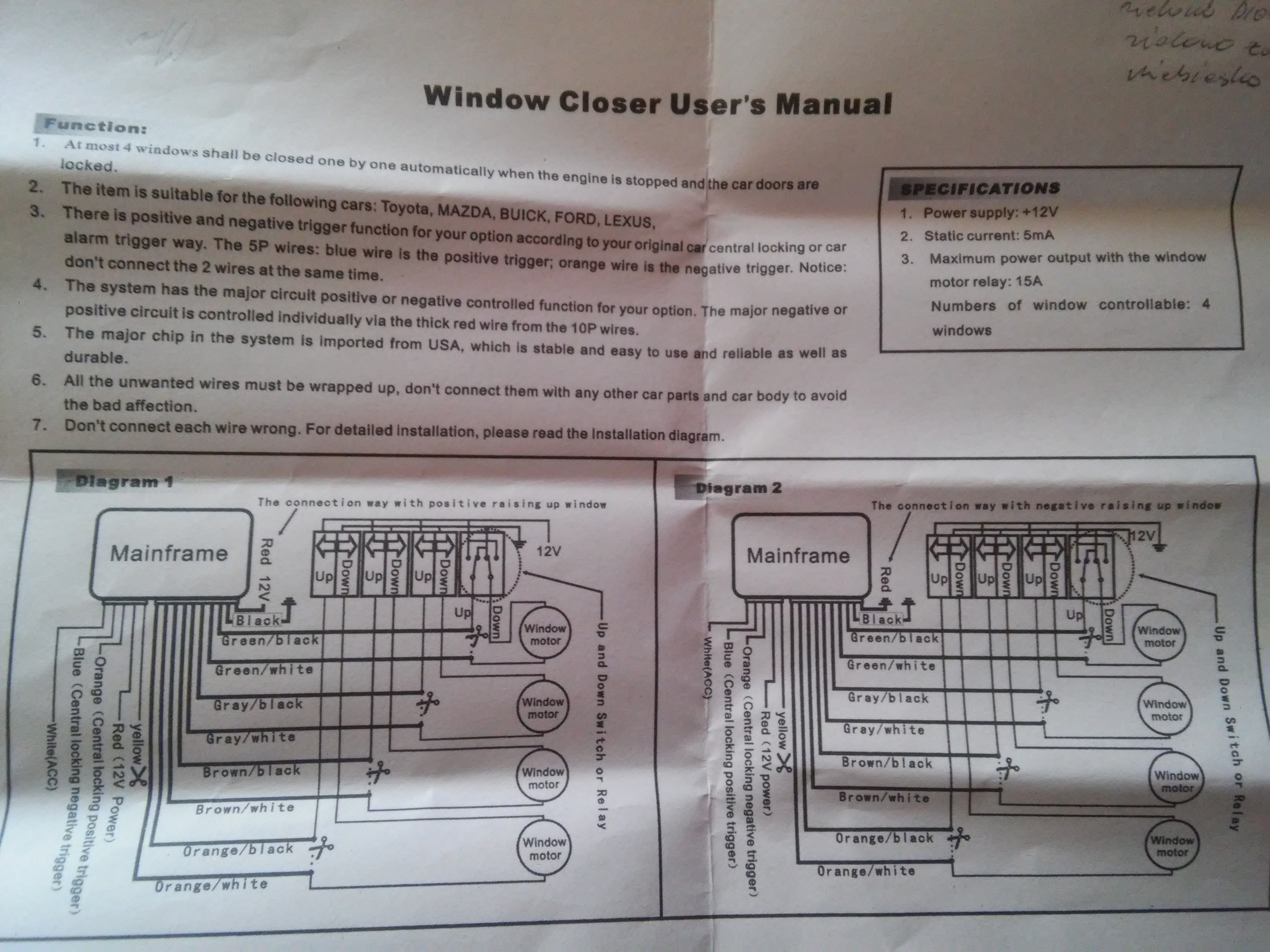

Postprzez ProboszczV6 » 2 maja 2017, 17:13
No ale w czym masz problem? Wszystko jest opisane i narysowane na schemacie. Różnice dotyczą tylko tego czy masz silniki szyb sterowane napięciem +12V czy Masą 0V ;przewód czerwony pierwszy z prawej.
Czerwony->+12V power chyba jasne
Biały –> +12V po stacyjce/ zapłon
Pomarańczowy-> sygnał z układu zamka centralnego, sterowanie +
niebieski –> sygnał z układu zamka centralnego, sterowanie – wybierasz to które masz w aucie
kwestia tylko jak długi ma być sygnał zamykania z układu zamka, czy wystarczy impuls czy musi być ciągły sygnał przez ileś sekund. Zwykle alarmy mają osobne wyjście do modułu domykania i ustawiony sygnał ciągły na jakieś 20sekund...

Problem jest taki że to dziadostwo nie działa po podłączeniu a podłączałem tak jak napisałeś czyli jest to dalej zepsute .Chodziło mi o to żeby ktoś potwierdził napisał w jaki sposób by to podłączył.Dzięki Proboszcz wysyłam drugi raz na reklamację
