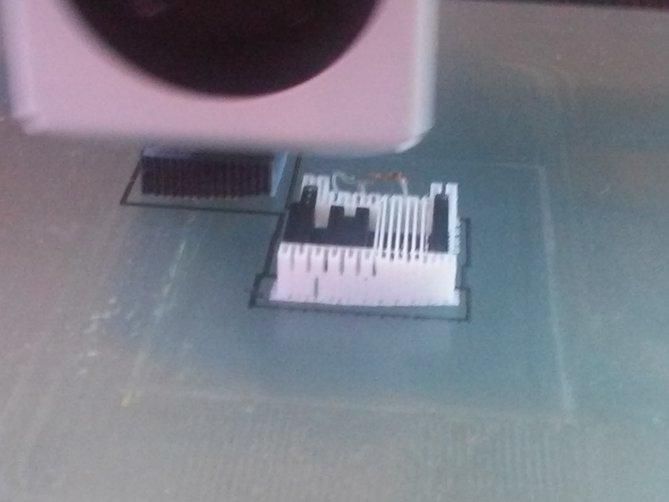

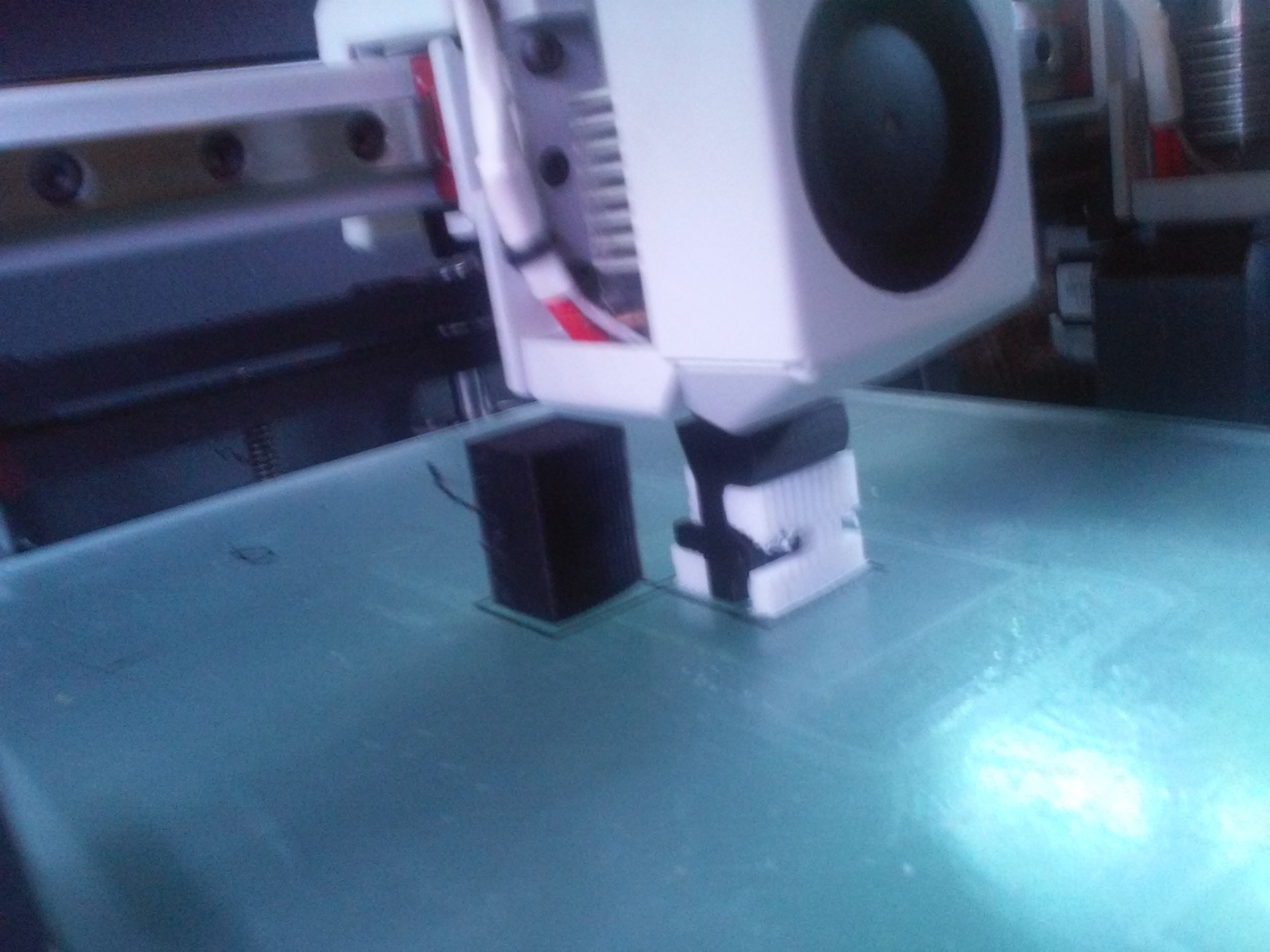

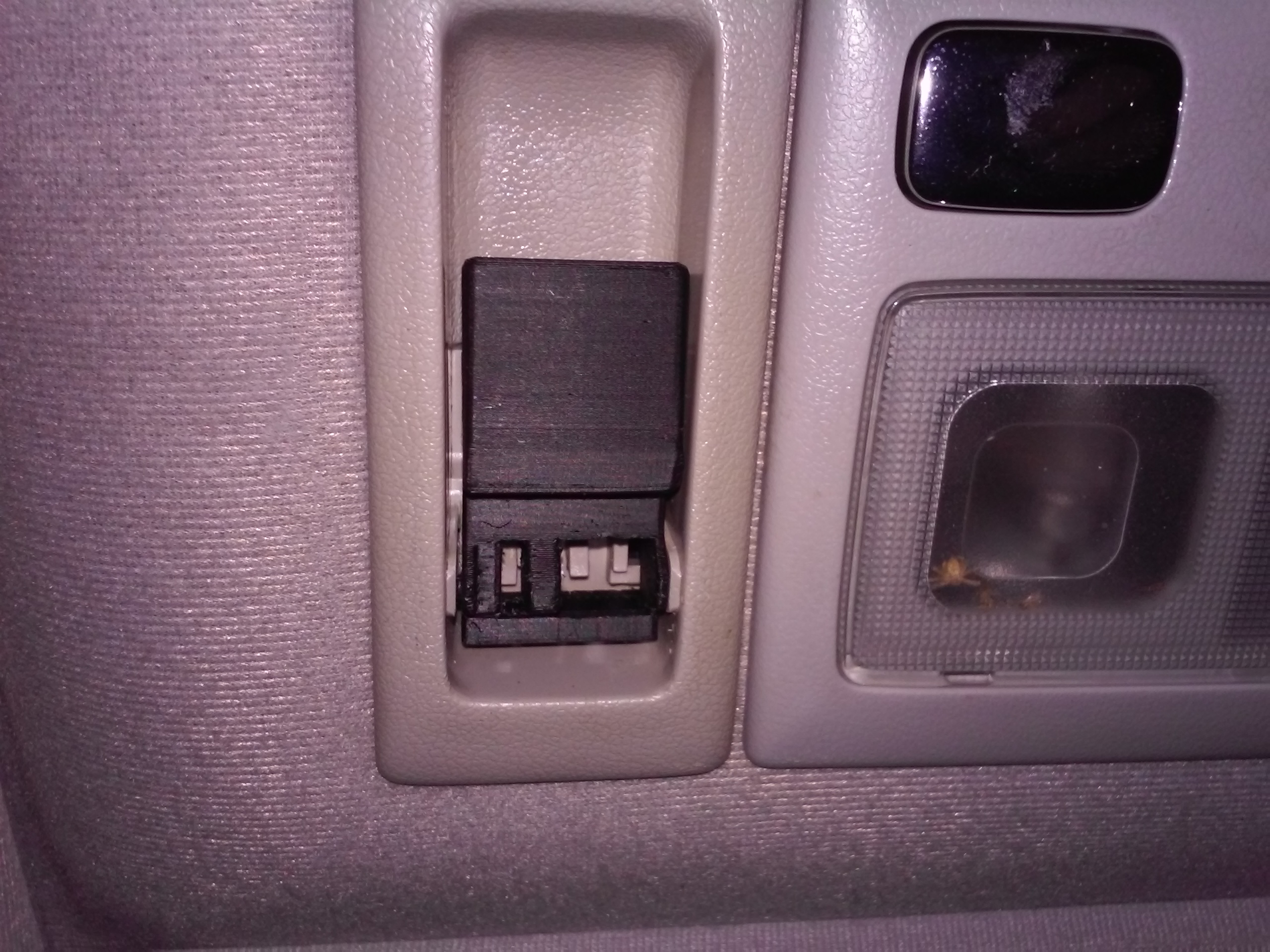

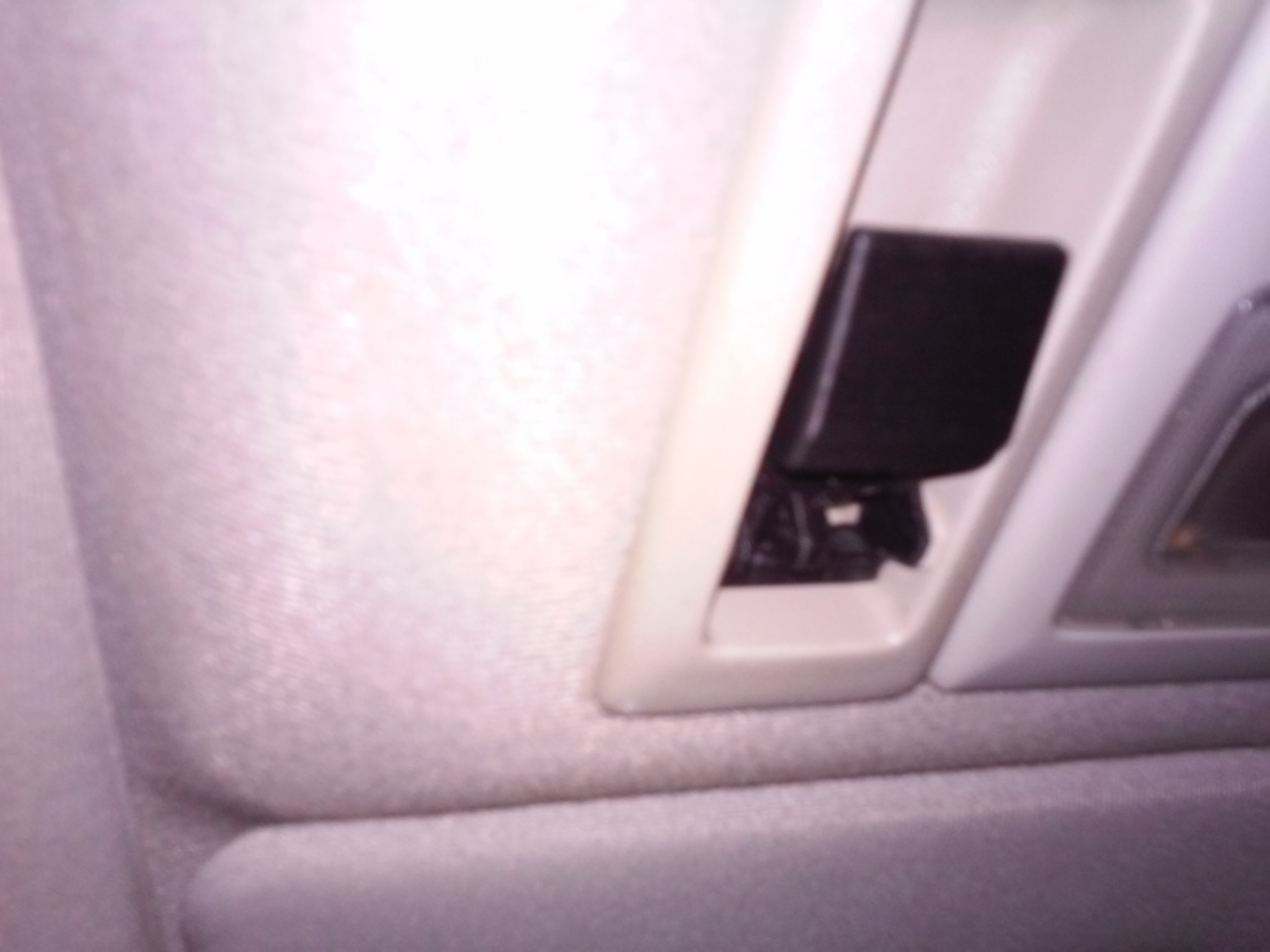

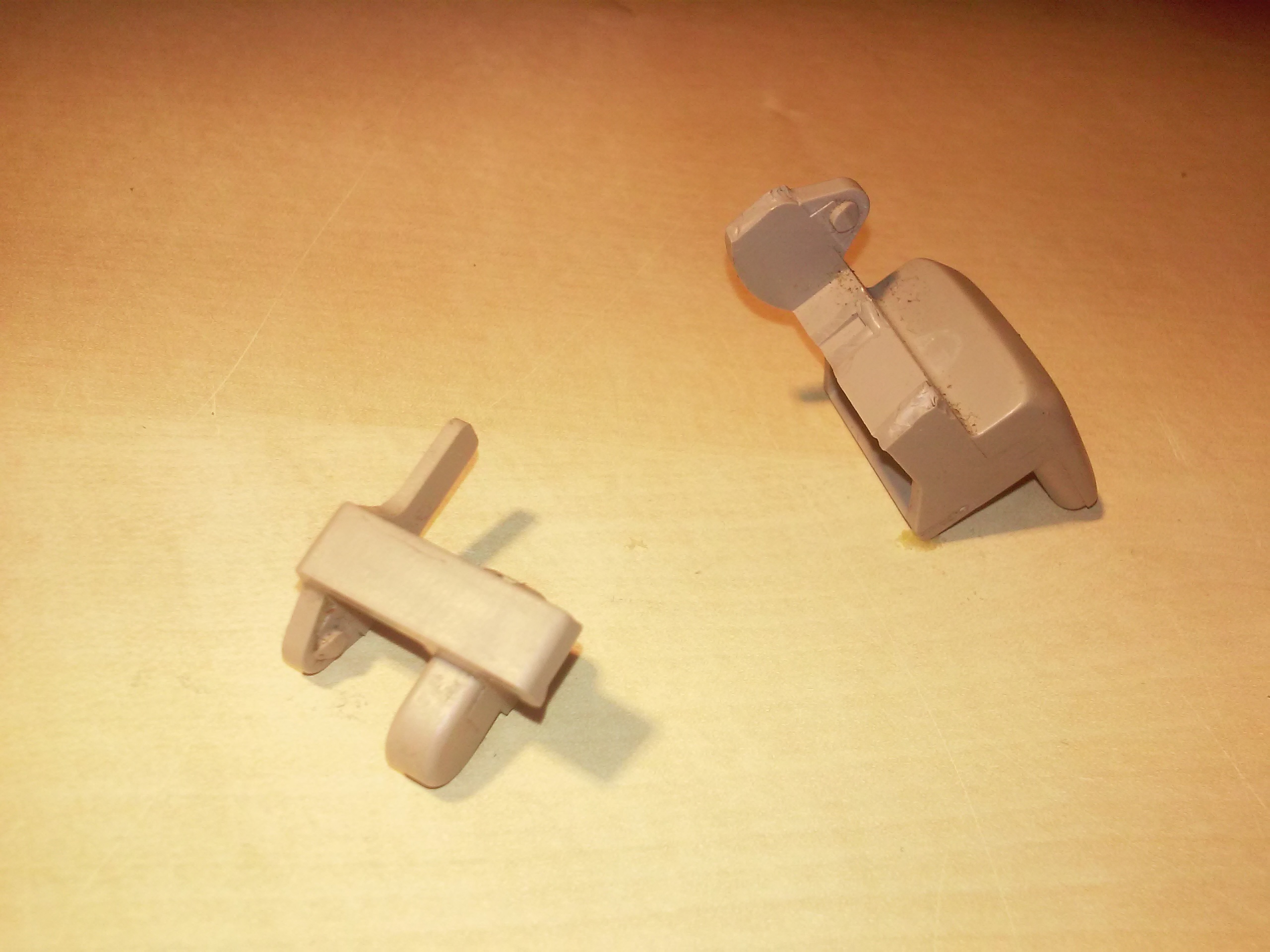

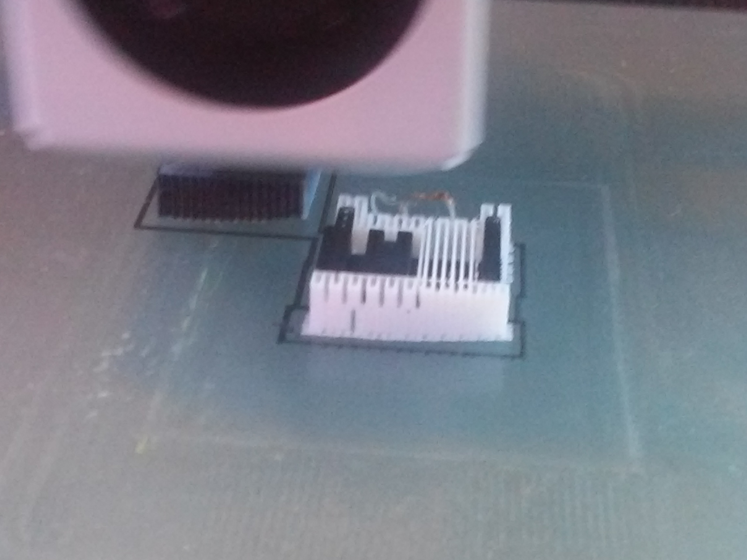

Przez dłuższy czas nie mogłem znaleźć przycisku do szyberdachu, a jak już się udało to ceny były horrendalne. Postawiłem więc na wydruk 3D, zrobiłem model w programie CAD i dałem na drukarkę. Efekt zadowalający: szyberdach działa trzeba tylko psiknąć sprayem pod kolor wnętrza. Zachęcam do stosowania tej technologii i wcale nie jest powiedziane, że większy detal będzie kosztował więcej. Główne kryterium ceny opiera się na czasie wydruku a nie na ilości zużytego materiału. Czas wydruku zależy od stopnia skomplikowania modelu. Jeśli Was to zaciekawi to chętnie służę pomocą w zamodelowaniu jak i w wydruku.

Uchylanie jest, a tego przycisku od przesuwania przód tył nie dorobiłeś?
Pomysł interesujący, ale wygląda kiepsko jeśli nie ma tego pstryczka od przesuwania, bo on zastawiłby tą przednią część przełącznika.
Zawsze to jakaś alternatywa <spoko>

O zaraz zaraz. Czyli tu czegoś brakuje? Kupiłem X9 już z połamanym przyciskiem tak jak na foto. Myślałem, że nic więcej tam nie idzie.
Ale mój przełącznik pozwala na chowanie szyberdachu pod dach(do środka). Chcesz powiedzieć, że jest możliwość tylko nachylenia szyberdachu i to odbywa się za pomocą mojego wydrukowanego przycisku?
A za chowanie się szyberdachu odpowiada inny przełącznik?

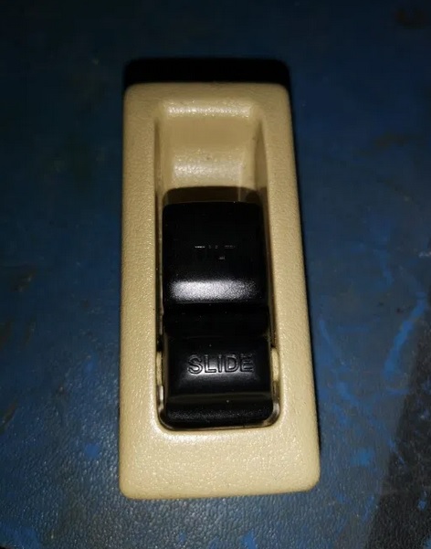

Oryginalny przełącznik wygląda tak.
Przycisk z napisem TILT odpowiada za uchylanie i zamykanie (tylną stronę szyberdachu w górę i w dół)
Natomiast przycisk SLIDE odpowiada za przesuwanie do tyłu (od dach i zamykanie)
