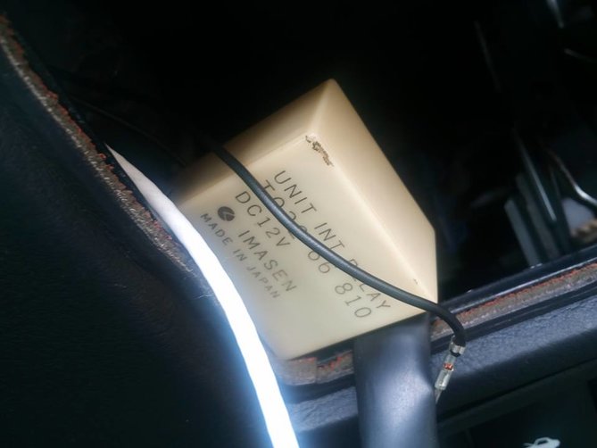

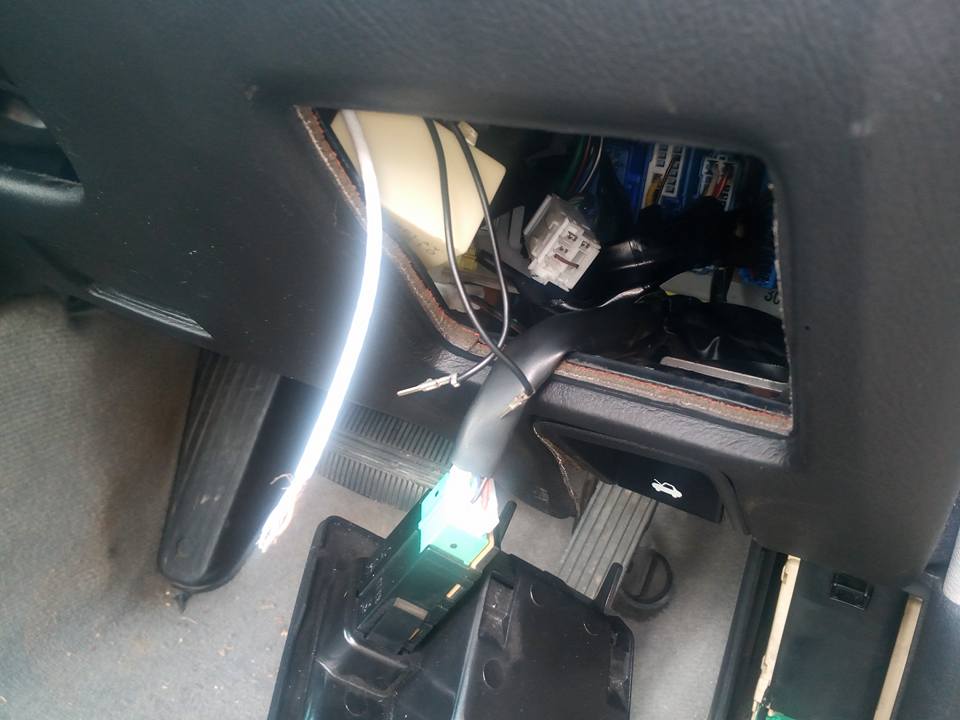

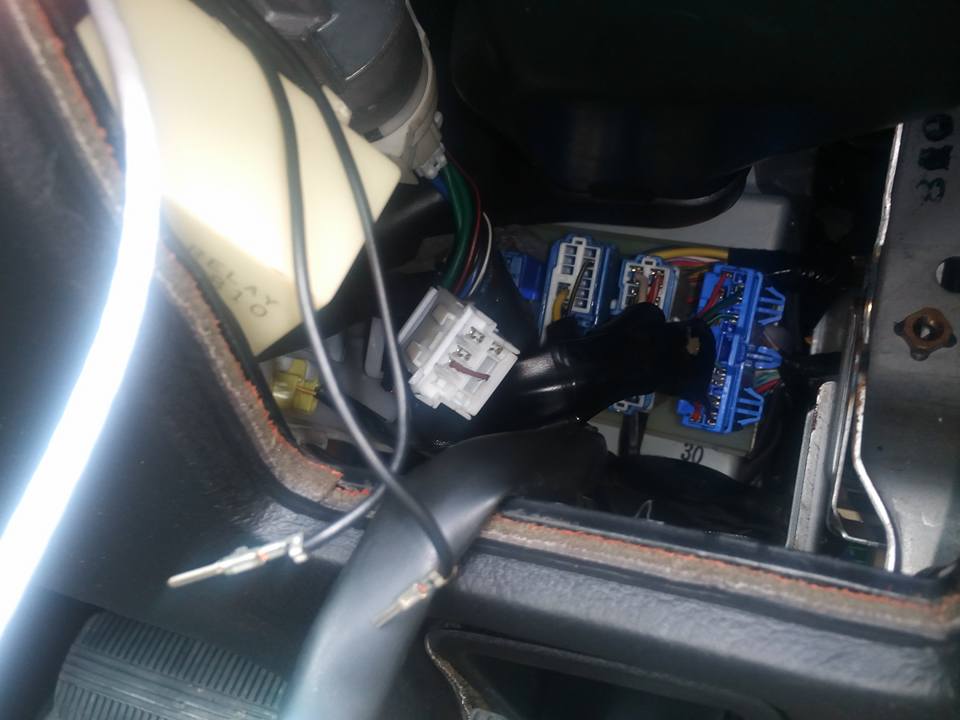

Postprzez Kwiecien » 29 wrz 2016, 08:01
Dwa czarne kable wychodzą prawdopodobnie od cewki przy stacyjce. Reszta wygląda tak jak na foto. Ktoś coś grzebał :/
