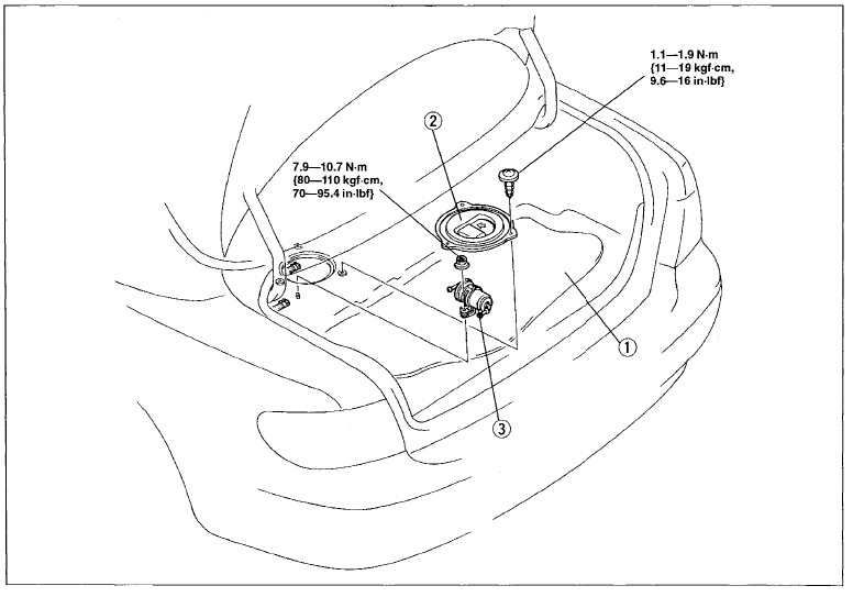

Witam. Jestem nowy na forum. Dużo czytałem wstawianych wątków na temat mazdy xedos9, lecz nie odnalazłem odpowiedzi na pytanie które mnie trapi od jakiegoś czasu. Nie mam bladego pojęcia gdzie znajduje się filtr paliwa w mazdzie xedos9 2000rok silnik 2.5 v6.
Mam prośbe czy mógłby mi ktoś pomóc, oraz podesłać zdjęcia filtru gdzie sie znajduje?

Postprzez radar88 » 18 mar 2017, 23:38
Połączyłem Twój wątek z istniejącym więc tu masz w sumie zdjęcie/rysunek gdzie go szukać ;)

Postprzez ProboszczV6 » 21 mar 2017, 07:05
Filtr jest zamontowany na zbiorniku paliwa, rewizja jest w bagażniku zaraz przy tylnej kanapie. Dostęp jest taki sobie, osobiście wymieniam go od dołu ale jestem do tego zmuszony :]
