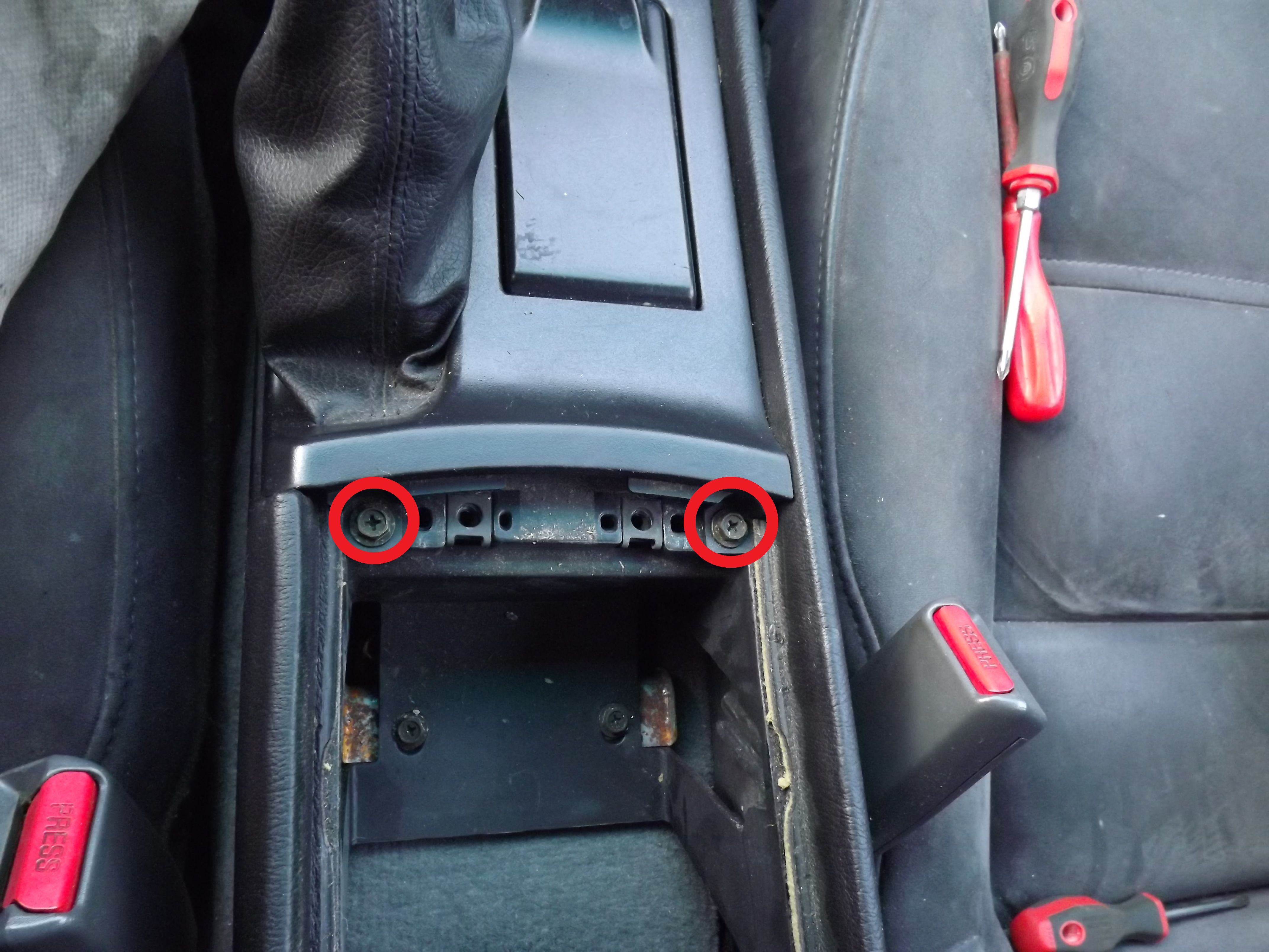

Jeżeli ktoś chce demontować cały tunel środkowy będzie musiał odkręcić zaznaczone na czerwono śrubki, czyli 2x klucz 10 oraz 2x krzyżak.
Lecz do ściągnięcia samego drewienka nie trzeba tego odkręcać, wystarczy odkręcić tylko dwie śrubki krzyżakowe zaznaczone czerwonymi kółkami na zdjęciu poniżej:
Po ich odkręceniu odpinamy zapinkę na mieszku ręcznego, rozpinamy rzep i ściągamy popielniczkę wraz z mieszkiem.
