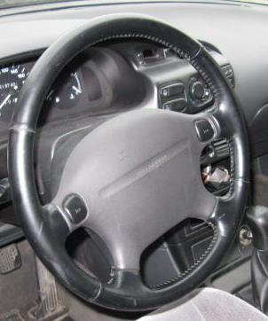

Witam, mam pytanko ,chciałbym wymienic u siebie kierownicę , gdyż jest znacznie zużyta . Moja jest taka jak na zdjęciu:
Takie same występowały w Xedosie 6 i 323 i 626. Teraz pytanie czy podejdzie taka kierownica np z 626 do X9? Czy nie będzie problemu z frezem sterowaniem tempomatu i poduchą?

Z X6 powinno pasowac, nie wiem jak z 626. Teoretycznie tez, skoro z GG pasuje do GE. Podpiecie tempomatu nie powinno byc problemem, ale nie wiem jak z podlaczeniem poduszek.

deejay27 – a moze daj po prostu starą kierownicę do nowego obszycia skórą?
Nie będziesz musiał kombinować z podlaczeniami i ich ew. przeróbką :)

Zgadza się to przykładowe zdjecie z netu , jest z X6 ale w X9 tych starszych były montowane takie same kierownice , a zdjęcie miało ukazac tylko o jaką konkretnie mi chodzi. A jeżdzę X9 :)

Kierownica z X6 pasuje, mam założoną taką u siebie, jedyny problem jaki napotkasz to podłączenie tempomatu, będziesz musiał uciąć wtyczkę i dolutować do nowych guzików, nie pamiętam jak to było ale guziki z X6 miały taką samą wtyczkę jak w taśmie (męska<–>męska/żeńska<–>żeńska) więc to tyle....a i trzeba będzie wyłamać dwa bolce na kierownicy. Do tego jak masz zaślepki śrubek od tyłu to do kierownicy z X6 nie wejdą. That's all.
