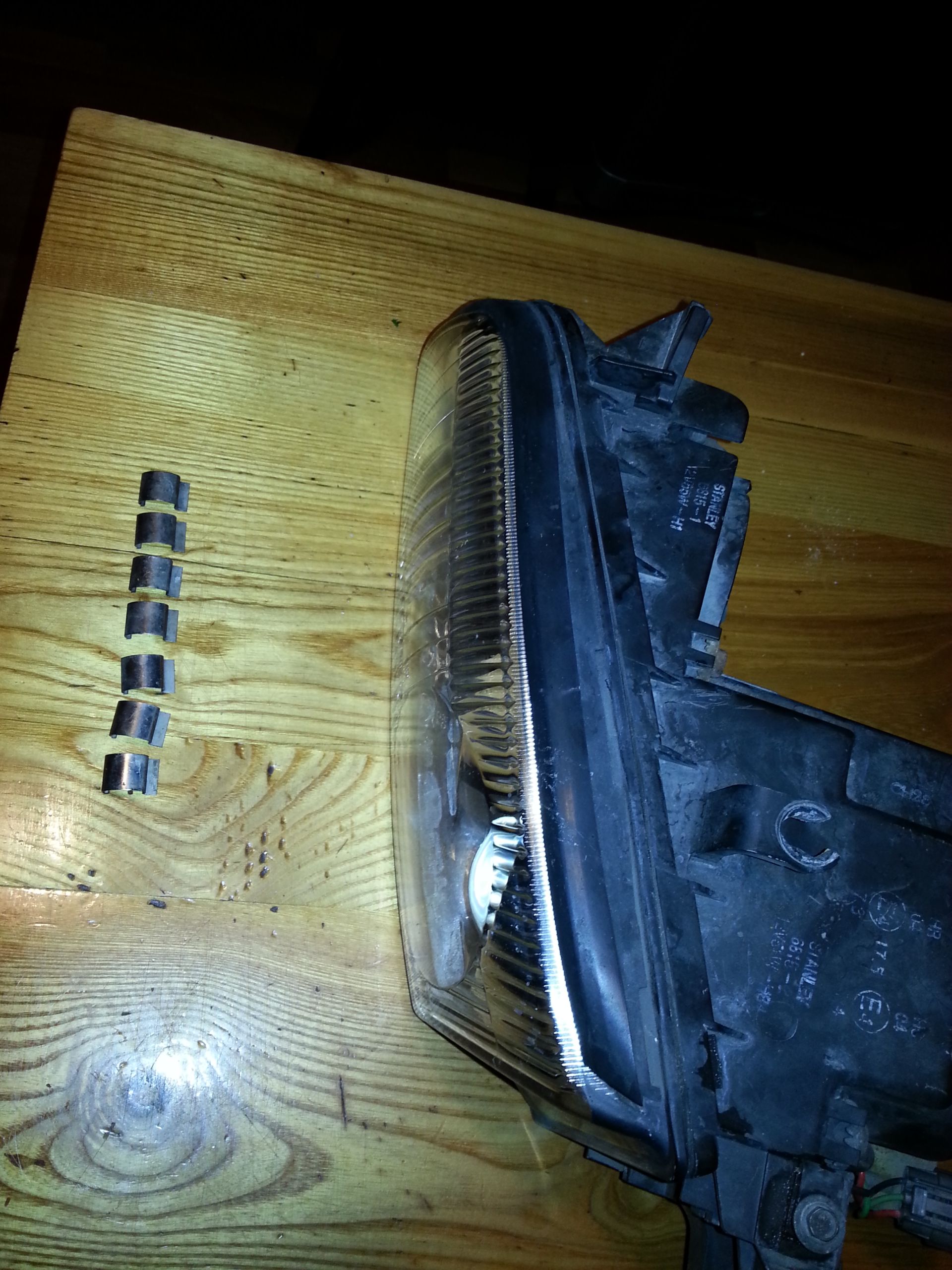

Zaczynamy od zdemontowania "klipsów",które trzymają klosz z obudową w jednej kupie.

Teraz najważniejsza czynność, wkładamy lampę do piekarnika.Osobiście zalecam ustawienie temperatury 100 st. C. Dodam, że lampa ma być wygrzana gorącym powietrzem poprzez włączenie termoobiegu a nie samą grzałką. Ustawiamy na dobre 10- 11 minut i mamy chwilę odpoczynku.
Po tym czasie wyjmujemy ostrożnie lampę z piekarnika,najlepiej w rękawicach ochronnych. Kładziemy na stole i szykujemy płaski śrubokręt i delikatnie wkładamy go w przerwę między klosz a obudowę.Delikatnie rozchylamy po każdej stronie, po czym silikon pięknie się rozciąga,rozdzielając lampę :D
Tak wygląda rozdzielona lampa.
