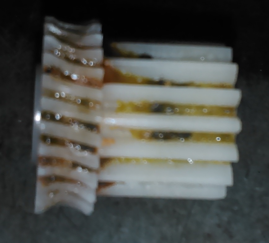

Jak antena nie chce się wysuwać to jeszcze pół biedy bo tylko pozostaje problem w wycierających się zębatkach.
Uszkodzenie taśmy zębatej prowadzącej antenę objawia się częściej brakiem możliwości złożenia anteny.
Ja u siebie tez miałem ten problem z "warczącą" przekładnią i założyłem kółko z posiadanego mechanizmu anteny od jakiejś 626.
Mechanizmy anten są naprawdę baaaardzo zbliżone chociaż kształt obudowy bywa różny.
Ten mechanizm co miałem od 626 użyłem w dwóch autach – teleskop anteny poszedł do "efki" a kółko z przekładni poszło do X9
Głównie to ta lewa plastikowa zębatka "lubi" się wytrzeć:
A tutaj dokładniej widać o co chodzi:
Cóż – najłatwiej to chyba jednak używkę poszukać na alledrogo i po kłopocie

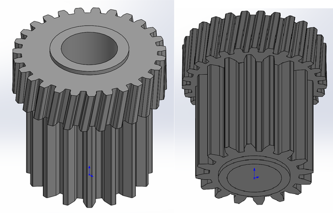

Właśnie i mnie spotkał ten kłopot – wytarło się te dwustopniowe koło zębate, które przenosi napęd ze ślimaka osi silnika.
Ustawiłem silnik delikatnym skosem (klin przy osi) i póki co działa – ale strasznie głośno.
Ma ktoś może takie kółko do sprzedania? A może ktoś ma narysowane kółko w jakimś programie CAD ? Tak myślę, może wydrukować drukiem 3D takie koło zębate. Żałuje, że jak miałem koło na stole, to mogłem je zmierzyć i narysować w wolnej chwili.
- Od: 24 sie 2009, 21:08
- Posty: 181
- Skąd: Białystok
- Auto: Mazda Xedos 9 (TA)
2002 2,5l KL 164KM
Niestety patent z przesunięciem osi silnika wytrzymał tylko dwa tygodnie. Narysowałem koło zębate i dałem do druku 3D. Czekam na paczkę, mam nadzieję, że wydrukowane koło zda egzamin. Dam znać jak złoże wszystko do kupy.
