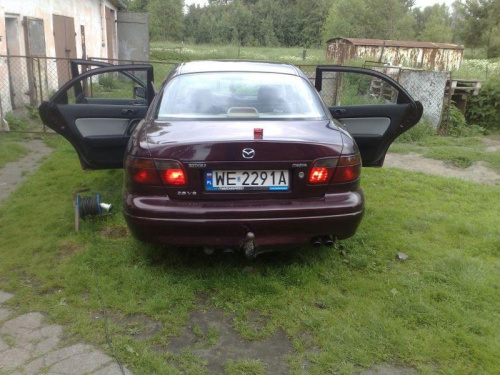

Światła już są. Schemat Milleni faktycznie tego nie obejmuje.
Dla potomnych:
U mnie kolory kabli:
Niebieski/żółty pasek
Zielony
Brązowy
One wchodzą w przekaźnik H300, znajduje się za tylną kanapą.
Efekt :
Nie to nie światła dodatkowe do drogowych jak w milleni to są przeciwmgłowe, jedno przerabiałem osobiście aby świeciły lewy i prawy.
