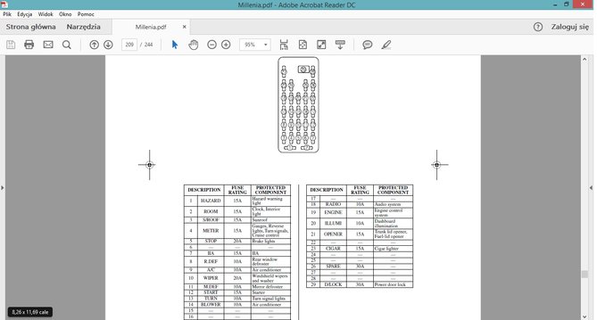

Postprzez Beny » 5 lis 2016, 07:57
Który bezpiecznik w kabinie odpowiada za podgrzewanie szyby? Gdzies chyba jest rospiska na forum ale cos nie mogę znaleźć.
Posty: 8657 (86/84)
Postprzez jedrzej07 » 5 lis 2016, 17:59
Szyba 8 lusterka 11 <spoko>
Chociaż myślałem, że są na 1 bezpieczniku, przekaźnik raczej na pewno mają wspólny
