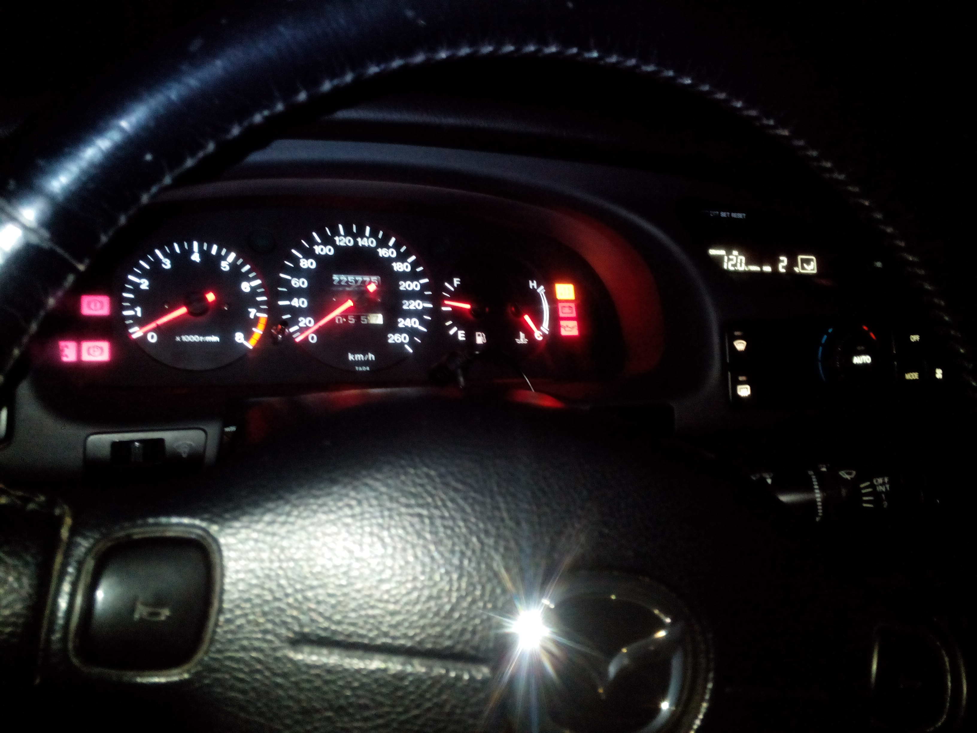

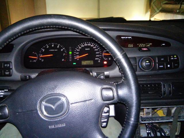

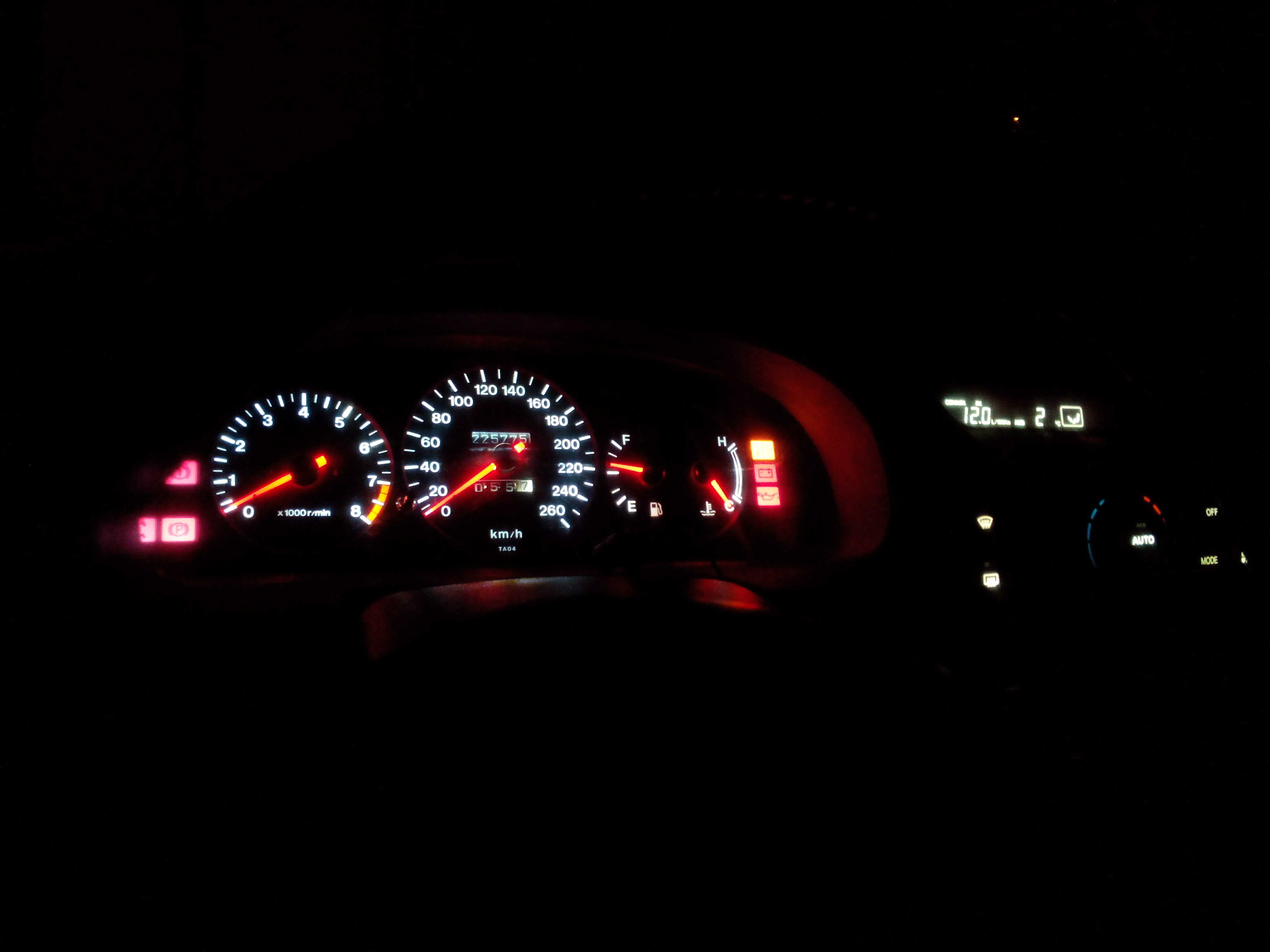

Postprzez ProboszczV6 » 2 mar 2015, 18:56
Moi Państwo, zrobiłem, działa, prędkość, obroty, paliwo, temperatura, kontrolki wszystkie oprócz CheckEngine, no ale tego mi się już nie chce szukać... chyba że przy podłączaniu radia jutro będę miał wenę.
Nie obyło się bez "wyważania otwartych drzwi" w przypadku sygnału prędkości, no ale nikt nie jest doskonały :]
Podsumowując, da się to zrobić, wystarczy podłączyć wszystko wg schematu, dociągnąć przewody od selektora biegów z komory silnika jeśli takich nie macie, a z tego co wiem to roczniki od 96 nie mają kontrolek biegów.
Zostało poskładać wszystko do końca i podłączyć wreszcie TravelPilota po 3 latach:]
Kilka zdjęć... dokładnie trzy:
