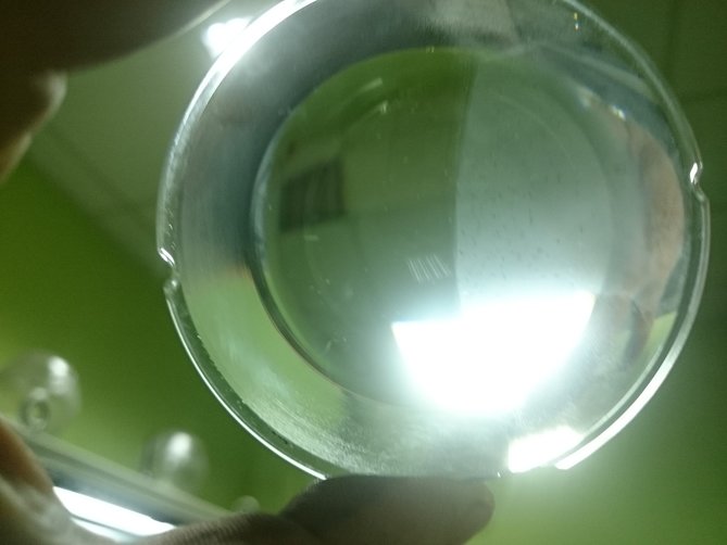

Postprzez Beny » 31 gru 2017, 11:45
A jeszcze więcej od soczewki,polecam czyszczenie tylko musisz rozkleic lampę.Tak wyglądała moja po 17latach.

Postprzez jedrzej07 » 2 sty 2018, 09:09
Polerowanie daje tylko trochę poprawę. Dużą poprawę daje umycie soczewki. U mnie po tym zabiegu różnica była 20-30% Warunkiem są oczywiście ładne odbłyśniki, bo jeśli są wypalone to można się dwoić i troić a i tak nic się nie zmieni, jedynie regeneracja.

Postprzez maly1989 » 3 sty 2018, 20:13
Póki co kupiłem Phillips Vision Premium – zobaczę czy i w ogóle jest różnica w stosunku do zwykłych żarówek. Czyszczenie soczewki na pewno dużo znaczy, ale trzeba mieć czas, a przy 9-cio miesięcznych bliźniaczkach czasu jak na lekarstwo. Może kiedyś znajdę na to chwilę... Choć patrząc przez klosz lampy wydaję się czysta – ale to pewnie pozory. :)

Postprzez jedrzej07 » 3 sty 2018, 20:29
Klosz kloszem. Ale sama soczewka ma tu pierwszorzędne znaczenie. Co do wolnego czasu – wiem coś o tym tyle że połowicznie bo mam 5 miesięczną córę – jedną hahaha
