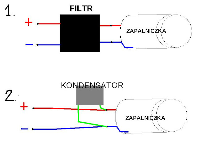

Witam, mam problem z elektryka a dokladnie objawia sie to tak ze kiedy podlanczam transmiter z MP3 pod gniazdo zapalniczki i wlanczam muzyke to slysze jak by hmm, przebicie, jak robie glosniej to da sie to zagluszyc ale jak dodaje gazu to zalancza sie w tle jakby odglos wiartarki wchodzacej na obroty wraz z moim przyspieszaniem. Ktos wie gdzie tkwi przyczyna i jak ja usunac ?
Od: 2 mar 2008, 23:07
Posty: 97
Skąd: Cork / Ireland
Auto: Xedos9 2.5 V6 A/T 2002 r
Postprzez tym666 » 29 paź 2008, 14:33
1.
klasyka :) . po 1 kiepski transmiter( bo jak by byl dobry to by tlumil zalkucenia z alternatora) po 2 musisz pod gniazdo zapalniczki podlaczyc specjalny filtr (chyba w motoryzacyjnym dostaniesz ) lub zalozyc rownolegle kondensator 4.700mF pod styki zapalniczki(ponizej schemacik). po3 mozesz wyprowadzic z radia gnizdo zapalniczki pod transmiter (tylko nieuzywaj go do zapalniczki) poniewaz jezeli masz radio ktore nie ''wierci'' podczas grania to jest tam juz na wstepie filtr( ale ta metoda jest bardziej dla zaawansowanych) NIEWIEM CZY HD NIE DOSTAJE JUZ PRZEFILTROWANEGO PRADU POD RADIO BO Z TAMTAD MOZNA BY BYLO JESZCZE SPROBOWAC

Postprzez smiena » 31 paź 2008, 17:24
Dzięki za konkretną odpowiedź, będę kombinował.
Edit:04 lis 2008 15:34
Help, wie ktos jak wyjac te cholerne gniazdo zapalniczki bez rozkrecania polowy wnetrza ?
Tym666 czy przypadkiem ten filtr powyzej to nie jest to samo co "kostka" momtowana przy odtwarzaczach samochodowych, wielkosci okolo 2 cm bok ? jezeli tak to musze zamontowac kondensator bo kostki nie przecisne przedz wejscie na gniazdo zapalniczki.
