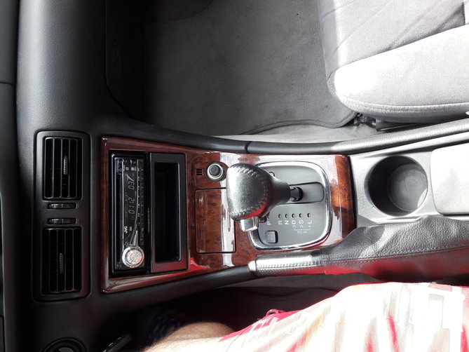

Postprzez Speed » 1 lip 2017, 22:02
Jak by kogoś ciekawiło czy pasuje drewno z ostatniego lifta na pierwszy lift.
