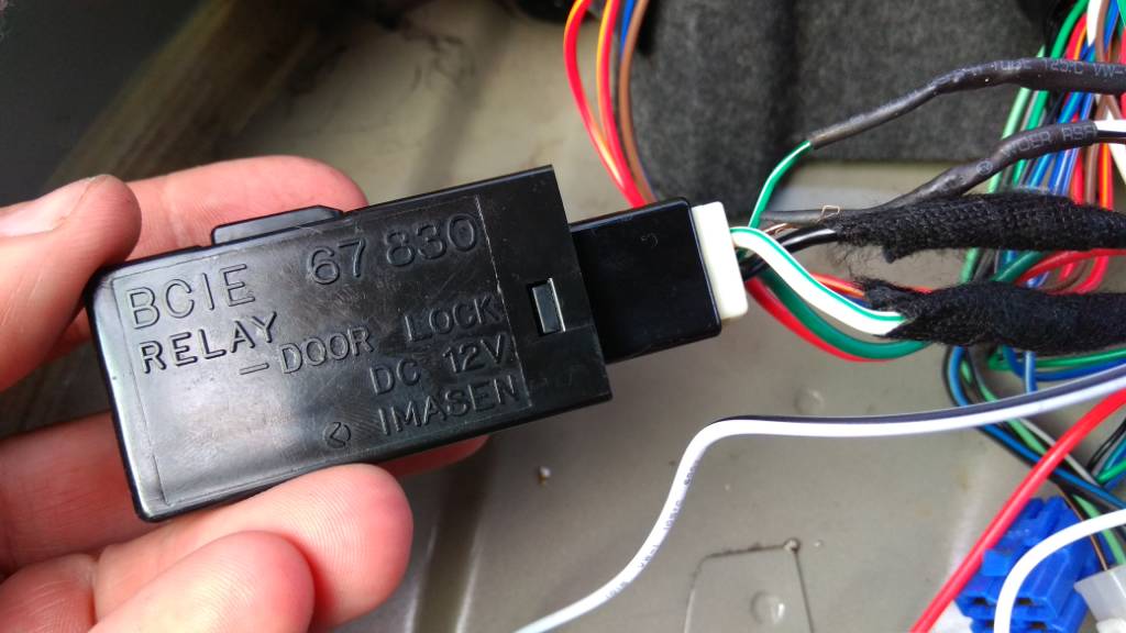

Postprzez Sławek Xedos 9 » 21 sie 2018, 21:08
Witam wszystkich, jak już wcześniej pisałem jestem nowym członkiem grupy, jak również nowym właścicielem Mazdy Xedos 9 99'. Znalazłem już sterownik CZ teraz bardzo proszę kogoś aby mi opisał lub dał jakiś namiar na stronę gdzie znajdę schemat elektryczny tego sterownika... Będę bardzo wdzięczny... (DOŚĆ PILNE)...

Postprzez szkodnik_byd » 21 sie 2018, 21:18
Musisz znaleźć ten element za kanapa
Ale. Zaraz pewnie temat poleci do kosza bo już o tym było

Postprzez Sławek Xedos 9 » 22 sie 2018, 07:36
Tak to już znalazłem, chodzi mi bardziej który kabelek jest od czego...

Postprzez szkodnik_byd » 22 sie 2018, 08:01
Tę dwa najcięższe z termokurczem na zdjęciu
Sterujemy masą więc jak je odizolujesz i dotkniesz nimi masy to bedziesz widział który zamyka a który otwiera Obrazek
Ja już miałem tam coś grzebane więc musiałem wypisać stary moduł i założyć nowy

Postprzez radar88 » 22 sie 2018, 11:31
Temat połączyłem z odpowiednim, proszę następnym razem szukać już istniejących tematów i się do nich dopisywać.
Co do CZ to w zasadzie wszystko, tylko pamiętaj że centralkę musisz mieć sterowaną masą bo inaczej spalisz moduł w aucie....resztę podłączasz tak jak schemat od centralki.

Postprzez ProboszczV6 » 23 sie 2018, 07:19
Żeby aktywne były wszystkie funkcje centralnego zamka(czasem jest fabryczny alarm, czasem sygnalizuje kierunkami otwarcie/zamknięcie) to sygnał z nowej centralki keyless podłączyć trzeba do sterownika TWS w przdenim lewym słupku, albo zamiast fabrycznego modułu keyless. Tak jak jest to zrobione fabrycznie. Sterowanie jest wtedy jednym przewodem (niebiesko-białym jak dobrze pamiętam) zamykanie przez opornik 1kOm, otwieranie do masy.

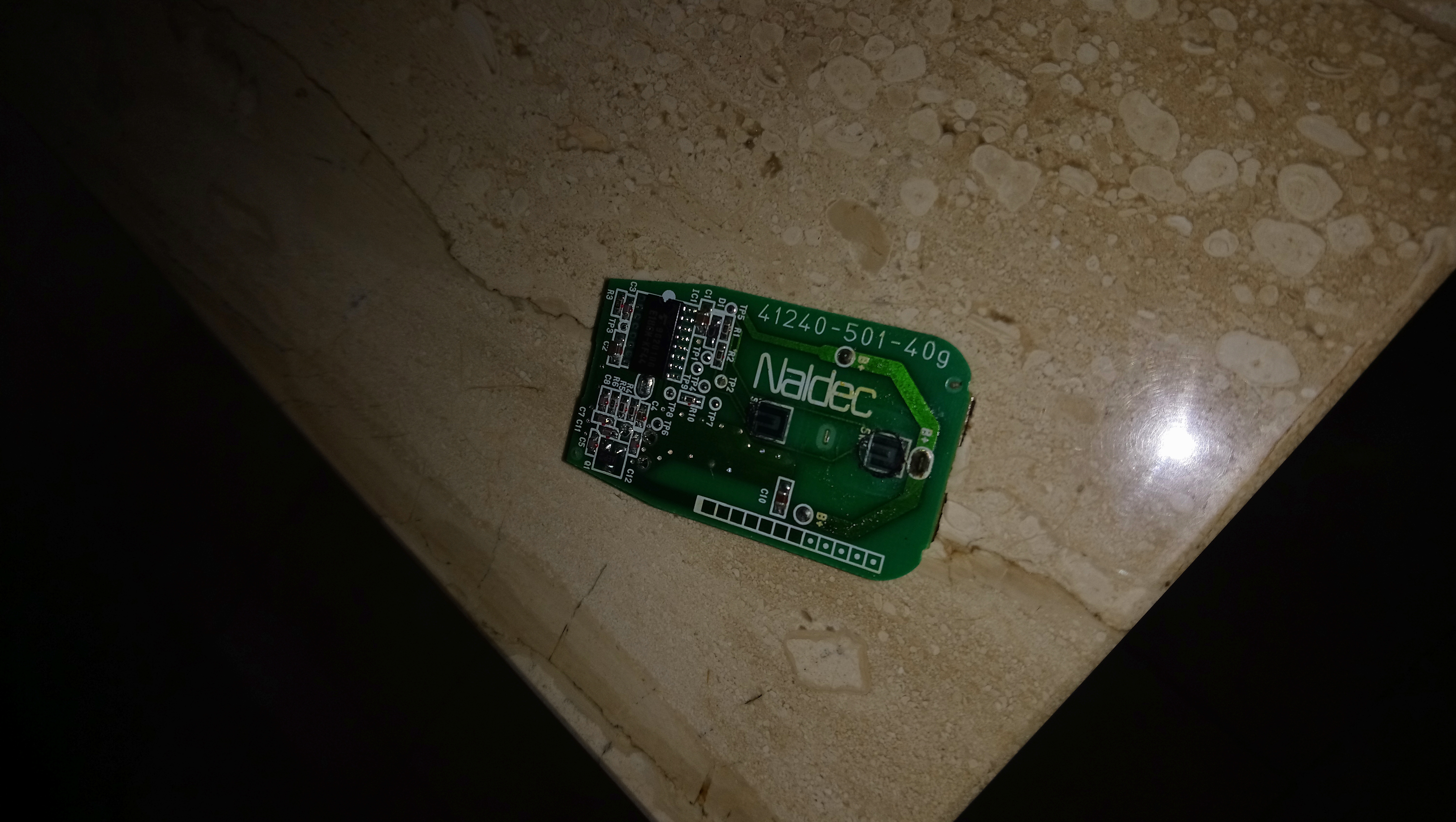

Postprzez Kubus88 » 29 gru 2019, 15:21
Panowie, od zakupu mam problemy ze sterowaniem zamków z pilota, początkowo myślałem, że to wina baterii w pilocie więc nie zwracałem na to uwagi.
Niestety po wymianie baterii nie ma poprawy, mianowicie auto nie zamyka się z pilota a jedynie otwiera. Wszystkie zamki, czy guzik w drzwiach przy sterowaniu "manualnym" działają prawidłowo. Gdzie szukać przyczyny? Czy ktoś miał może taki problem?

Postprzez Marek 161BD081 » 30 gru 2019, 06:14
Może być tez uszkodzony przycisk w pilocie

Postprzez jedrzej07 » 30 gru 2019, 07:49
Raczej to będzie to. Te piloty mają to do siebie. Najpierw trzeba coraz mocniej naciskać żeby zadziałało, później raz działa, raz nie, aż w końcu pada całkiem. Ja mam 4-przyciskowy pilot i też problem jest z pilotami na guziku zamykania. 2 już mi padły, teraz katuje trzeci i już pomału też go lubi coś strzelić

Postprzez Marek 161BD081 » 30 gru 2019, 12:25
Czasem warto pilot rozebrać a na niezbyt dobrze działający przycisk dać kroplę chociażby np. WD40 i następnie ponaciskać przycisk aż styki się same oczyszczą.

Postprzez ProboszczV6 » 30 gru 2019, 13:03
Biorąc po uwage koszt elementu wykonawczego, znaczy przycisku przylutowanego do płytki pilota, poważna kwota 0,2zł...tak 20 groszy, mając podstawową umiejętność użytkowania lutownicy, można naprawić pilota samodzielnie. Takiego przycisku nie da się źle założyć, pomijając możliwość uszkodzenia samej płytki pilota przez nieumiejętne użytkowanie lutownicy.

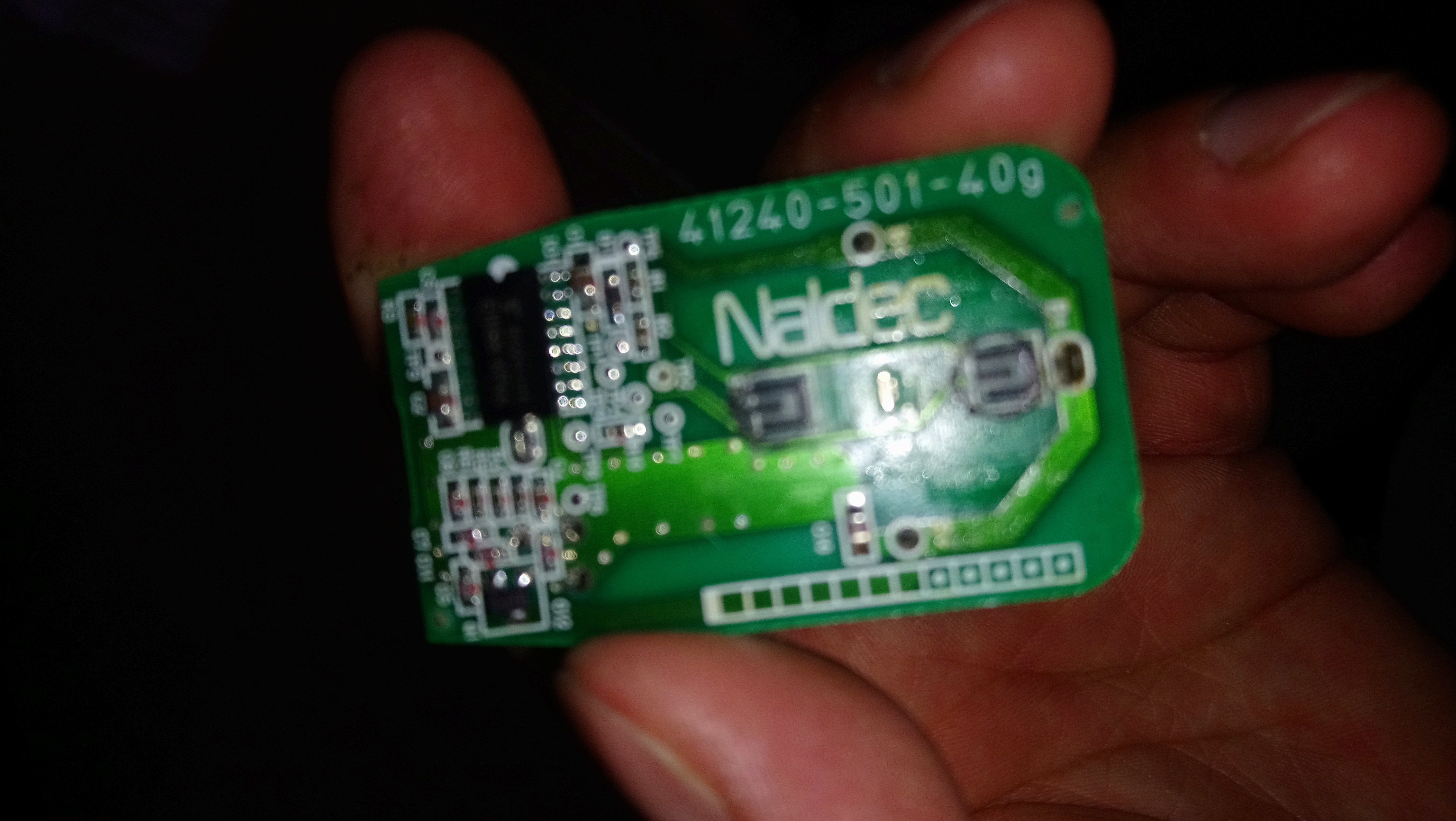

Postprzez Kubus88 » 16 cze 2020, 21:16
No i skucha... Mój pilot nie ma przulutowywanych guzików....i już całkowicie przestał reagować.

Postprzez Marek 161BD081 » 16 cze 2020, 22:00
W sklepie z częściami elektronicznymi można kupić takie gumeczki, które używało się do naprawy pilotów sprzętu RTV.
Kółeczka te są z gumy przewodzącej i wklejano je w miejsce zużytych elementow klawiatur.
Przemyśl temat bo ja w tym kierunku poszedłbym.

Postprzez Kubus88 » 17 cze 2020, 13:17
Ale fizyczne gumowe guziki ja mam i nie są zużyte.

Postprzez Marek 161BD081 » 17 cze 2020, 13:47
Zmierz rezystancje czoła tych gumek przycisków.

Postprzez Gandzia » 17 cze 2020, 14:07
Doraźnie możesz spróbować te gumki nasmarować grafitem z ołówka, kiedyś tak się naprawiało guziki od pilota tv
