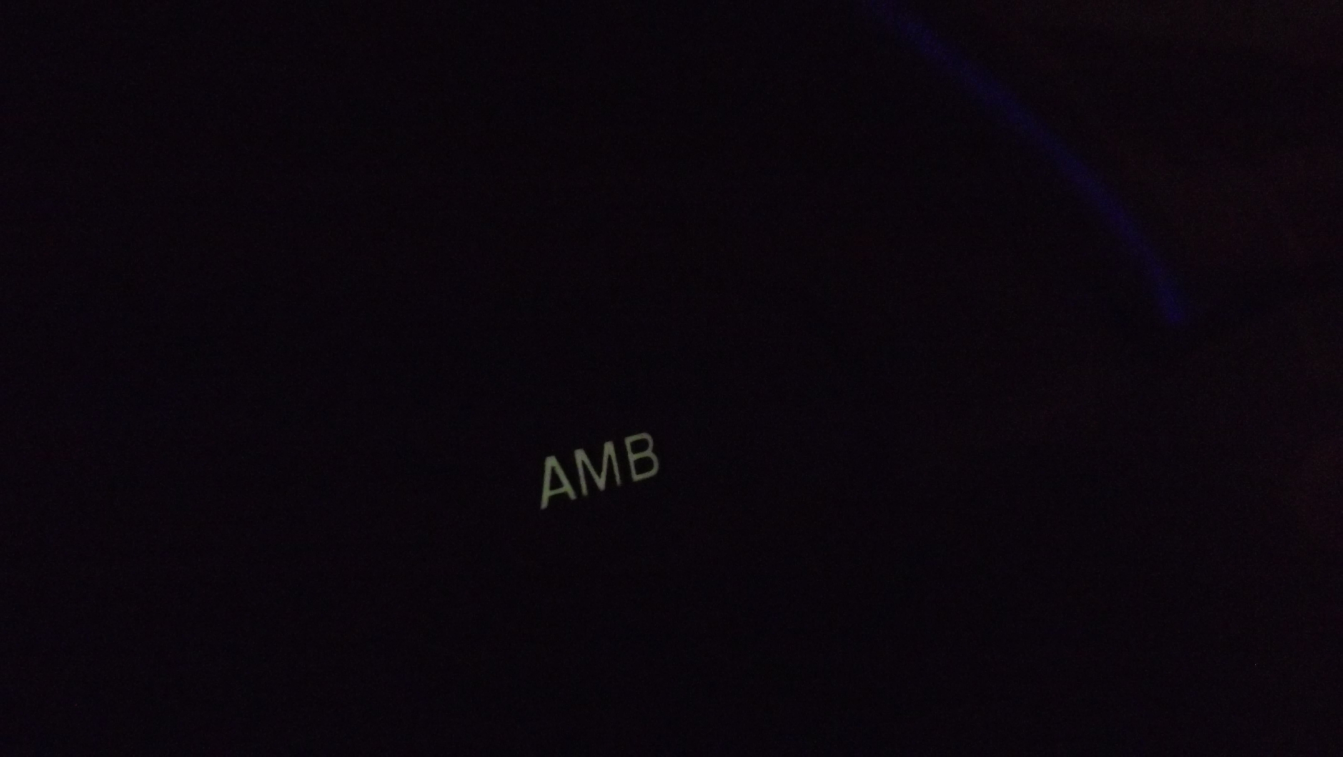

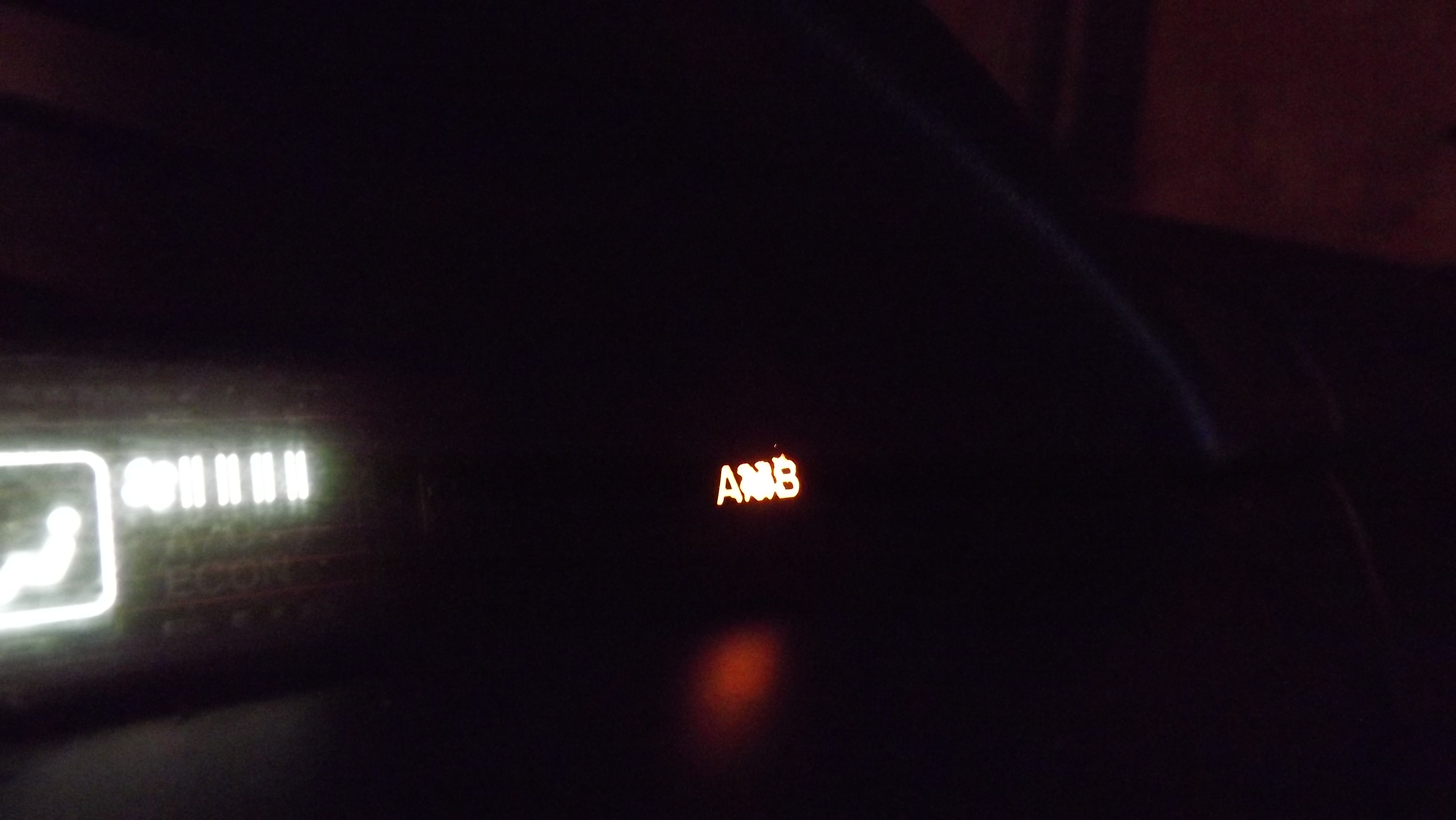

Postprzez radar88 » 23 lis 2015, 18:11
Wspomniane AMB... W moim świecą oba przypadki lecz w obu sam osobiście wkładałem żarówki bo były spalone.
Xedos 1995 AMB
Xedos 1993 AMB
Kamil
