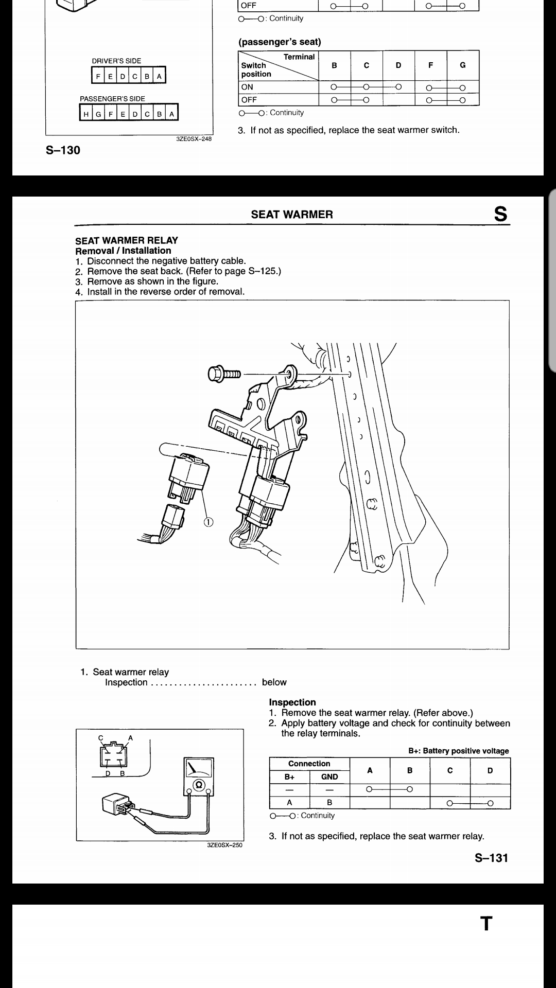

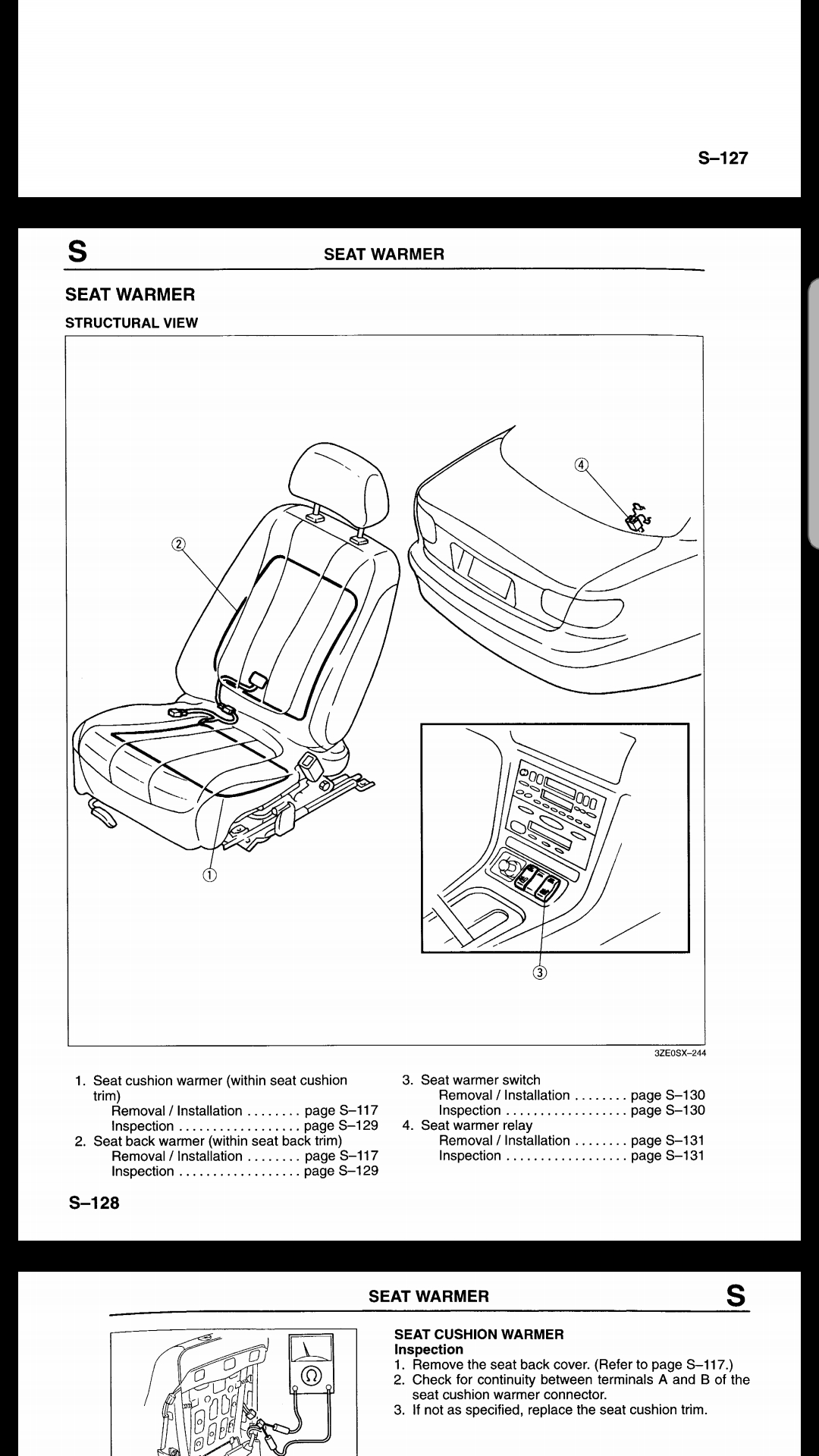

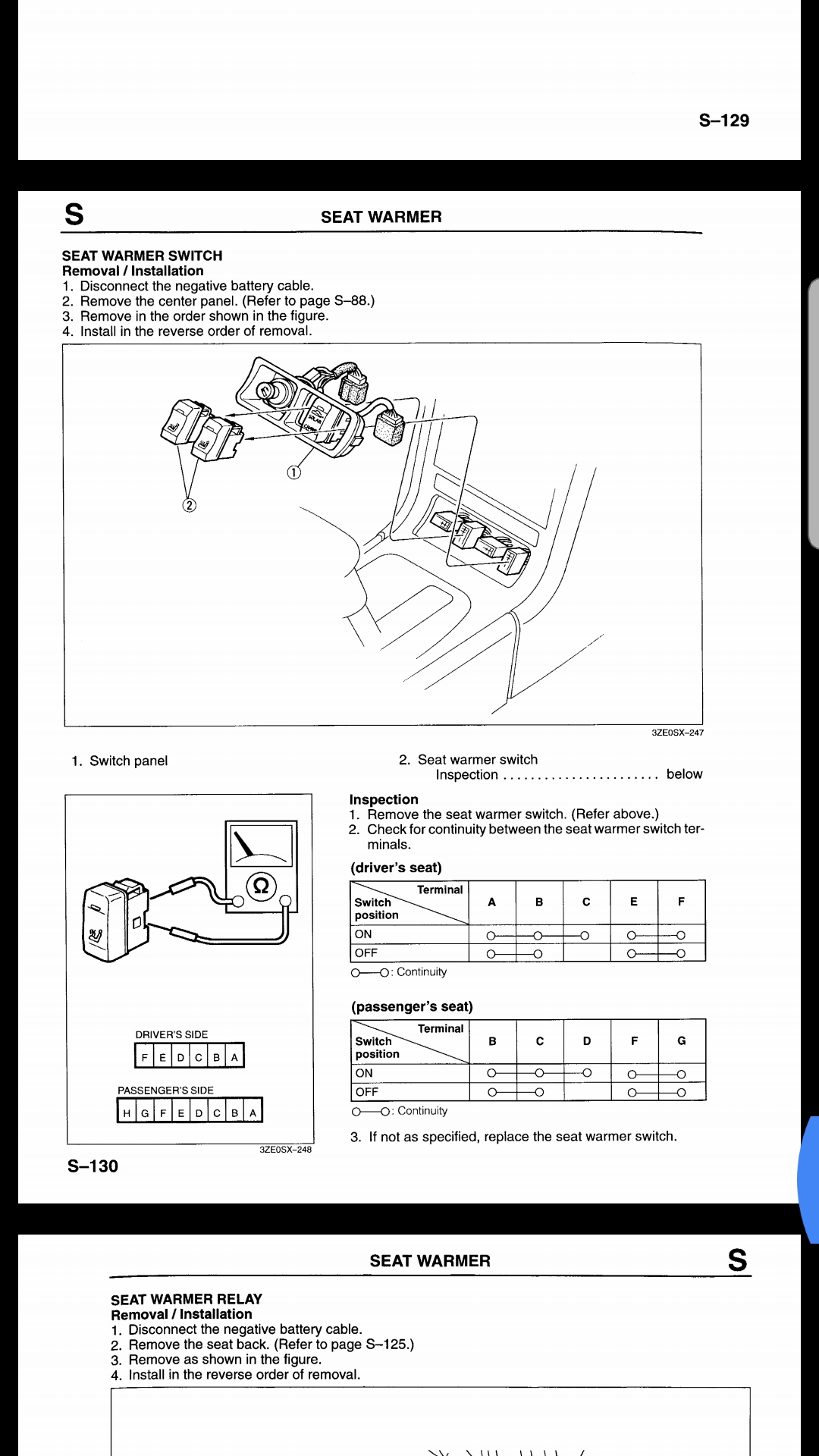

Postprzez Gandzia » 26 wrz 2018, 17:14
Mam taki schemat może się Wam przyda
Od: 24 kwi 2014, 17:11
Posty: 395
Skąd: Pruszcz Gdański
Były
Xedos 6 CA KF 2.0 V6 1999r
Xedos 6 CA KF 2.0 V6 1993r
Postprzez maly1989 » 26 wrz 2018, 17:27
No właśnie widziałem w manualu ten schemat. Jeszcze nie sprawdziłem przejścia w kostach pod osłoną z tyłu oparcia. Mam nadzieję, że spinki nie pękną przy próbie demontażu. Ale jak przejścia nie ma to, żeby wymienić lub próbować naprawić matę, trzeba demontować fotel i zdjąć tapicerkę, a z tym może być gorzej.
