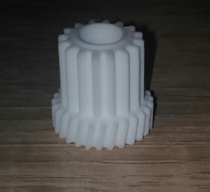

Ciekaw jestem jak z żywotnością wyjdzie takiego patentu?

Postprzez maly1989 » 25 sty 2018, 22:20
Sam też jestem ciekaw, ale myślę że wytrzyma. W przekładni anteny nie ma dużych momentów do przeniesienia. Brat stosował takie rozwiązanie do mechanizmu regulacji fotela. Wynik pół na pół, na sucho fotel jeździł, z pasażerem juz nie:–) ale tu pojawia się już stosunkowo duża masa fotela plus człowieka.

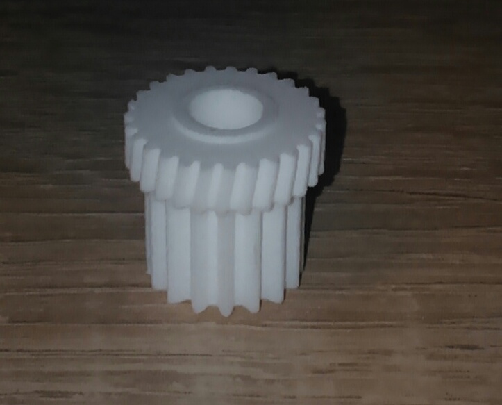

Postprzez maly1989 » 3 lut 2018, 16:54
Zamontowałem koło z druku i sukces. Antena działa jak należy. Mam nadzieje, ze długo będzie działać:–)

Postprzez Marek 161BD081 » 4 lut 2018, 12:48
A więcej tych zębatek możesz zrobić dla chętnych?

Postprzez maly1989 » 4 lut 2018, 15:06
Mogę udostępnić plik model 3d, a usługi druku jest pełno w internecie, wiec każdy sam może sobie zlecić usługę.

Postprzez ProboszczV6 » 6 lut 2018, 22:39
A wkład anteny też wydrukujesz? :D
Były dwa rodzaje mechanizmów anteny, wkłady są takie same ale zębatki i silniki są różne. Twoja zębatka jest do mechanizmu nowszego typu.Starszy mechanizm ma większy silnik i duże sprzęgło, jest znacznie cichszy, prawie niesłyszalny.
Swoją drogą dziwne że taka część padła, zwykle uszkodzeniu ulega taśma wysuwająca antenę, albo wyciera się ostatni segment anteny i taśma z niego wyskakuje, co w zasadzie sprowadza się do wymiany całego wkładu...
