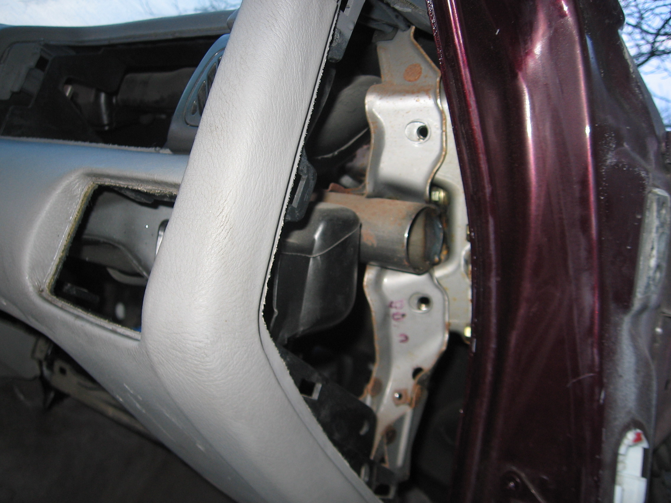

Postprzez jedrzej07 » 11 mar 2015, 07:57
Chodziła opinia, że deska od polifta nie pasuje do przedlifa bo ma inne mocowanie. Nie wiem skąd taki mit ale zobaczcie

Postprzez ProboszczV6 » 11 mar 2015, 15:58
Taaaa... a niby dlaczego mocowania mialy byc inne? To tak jak z licznikiem ze nie da sie zalozyc bo ma szyne can a g.. prawda bo nie ma i pasuje prawie pnp.

Postprzez jedrzej07 » 11 mar 2015, 16:23
No tez wlasnie o to chodzi. W kilku miejscach jeszcze za czasow mckopera byly informacje ze szkoda ze deska nie pasuje. Dlatego majac okazje postanowilem to sprawdzic

Postprzez jedrzej07 » 11 mar 2015, 18:41
Nie, miala czarna ale jak zdemontowalem to przymierzylem ta ktora wyjalem z 2001
Dopisano 12 mar 2015 8:08:
W poniższych tematach pisali chłopaki, że nie pasuje. Nie wiem skąd to się wzięło, być może od słowa do słowa a nikt tego nie sprawdził, albo może rzeczywiście stelaż jest inny, ale jeśli jest deska w komplecie ze stelażem to pasuje i nie ma innej opcji. POTWIERDZONE!!!
