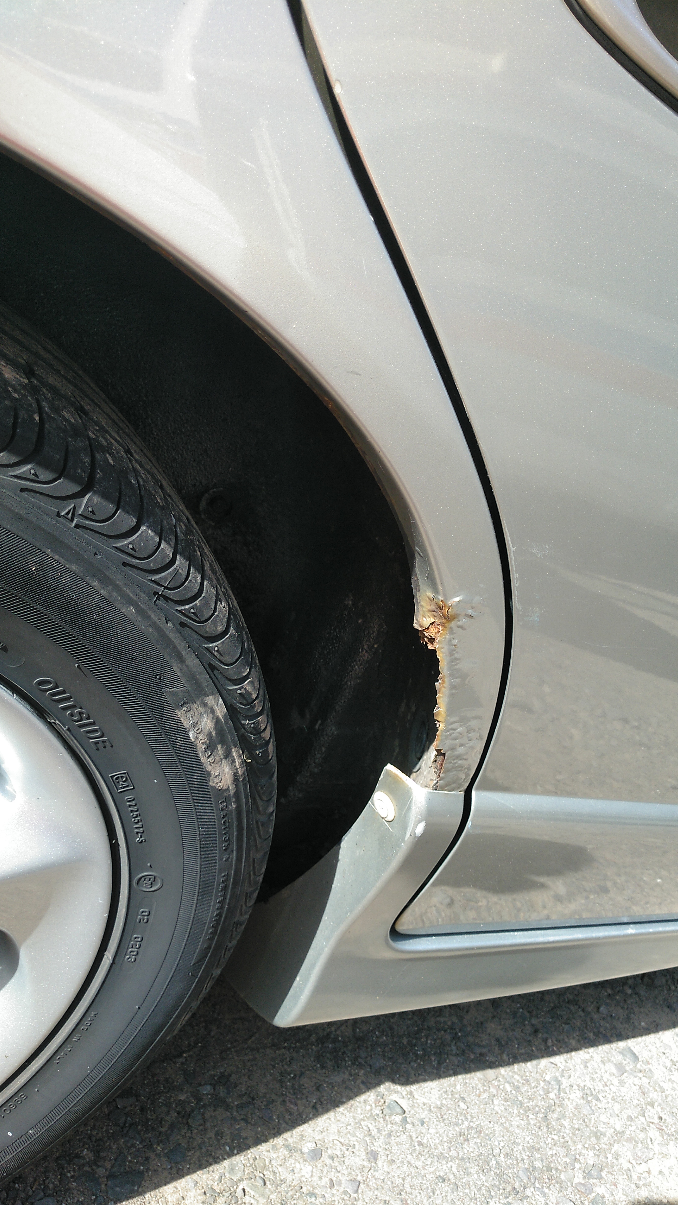

Koledzy, moja xedos rdzewieje... Ogólnie stan świetny ale nadkole z tyłu od strony pasażera to okres agonalny. Samo w sobie nie wygląda najgorzej bo zardzewiale od progu do wysokości drzwi (15cm nad tym plastikiem). Wykruszylo się.
Jak to naprawić? Brak nadkoli / reperaturek. Blacharz by musiał chyba z blachy sam coś formować. Orientalnie jakie byłyby koszty za samo formkwanie i wspawanie? Bez malowania.

Ja robiłem dwa, w zeszłym roku, musi być doświadczony blacharz ogarnie na 100% jaka będzie cena tego przed rozebraniem raczej nikt ci nie poda, zrobi policzy ilość godzin wyceni, tak to zazwyczaj działa

Reperarurek brak ale ponoć idzie od mazdy 6gg dopasować.Był u mnie jeden gość po części i tak zrobił ale miał jakiegoś blacharza hobbyste emeryta.Na zdjęciach jak mi pokazywał wyglądało to dobrze.

Od Civic VII pasuje oprócz ostatnich 10cm od strony zderzaka, wiem bo robiłem, chodzi mi oczywiście o reperaturkę do civica które są łatwe do kupienia i nie drogie

Postprzez Pielęgniarz » 11 cze 2019, 10:13
Tak to wygląda (poprawione)

W tym miejscu to dobry fachowiec coś dorobi,gorzej jak bierze z drugiej strony. Jak jeszcze Ci nie wyszło to demontuje zderzak i zrób konserwację.
