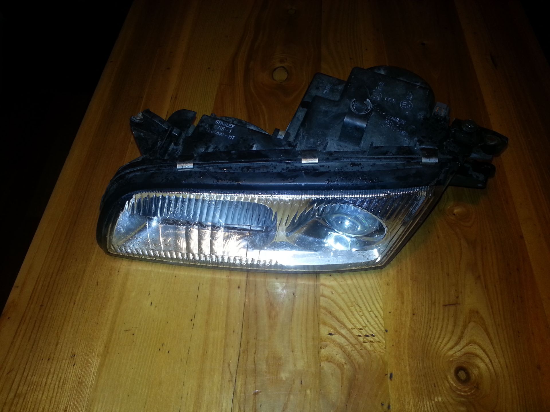

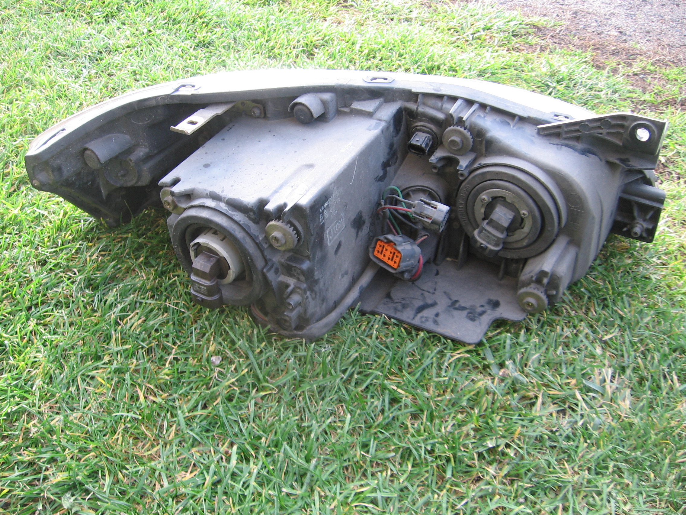

Zaczynamy od zdemontowania "klipsów",które trzymają klosz z obudową w jednej kupie.
Następnie odkręcamy dwa pierścienie mocujące palniki od świateł mijania i świateł drogowych.

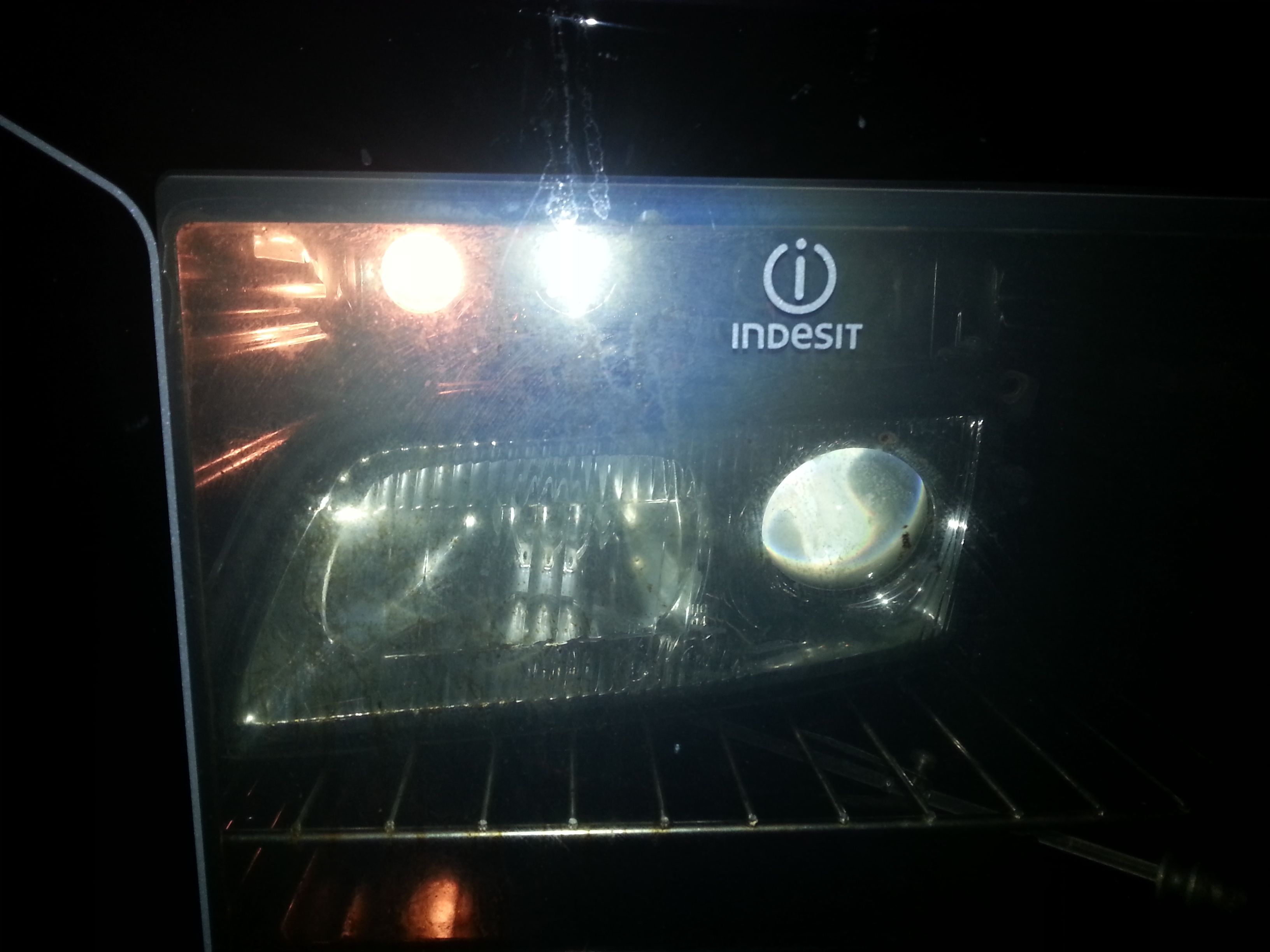

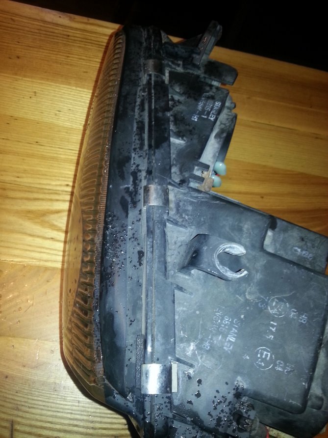

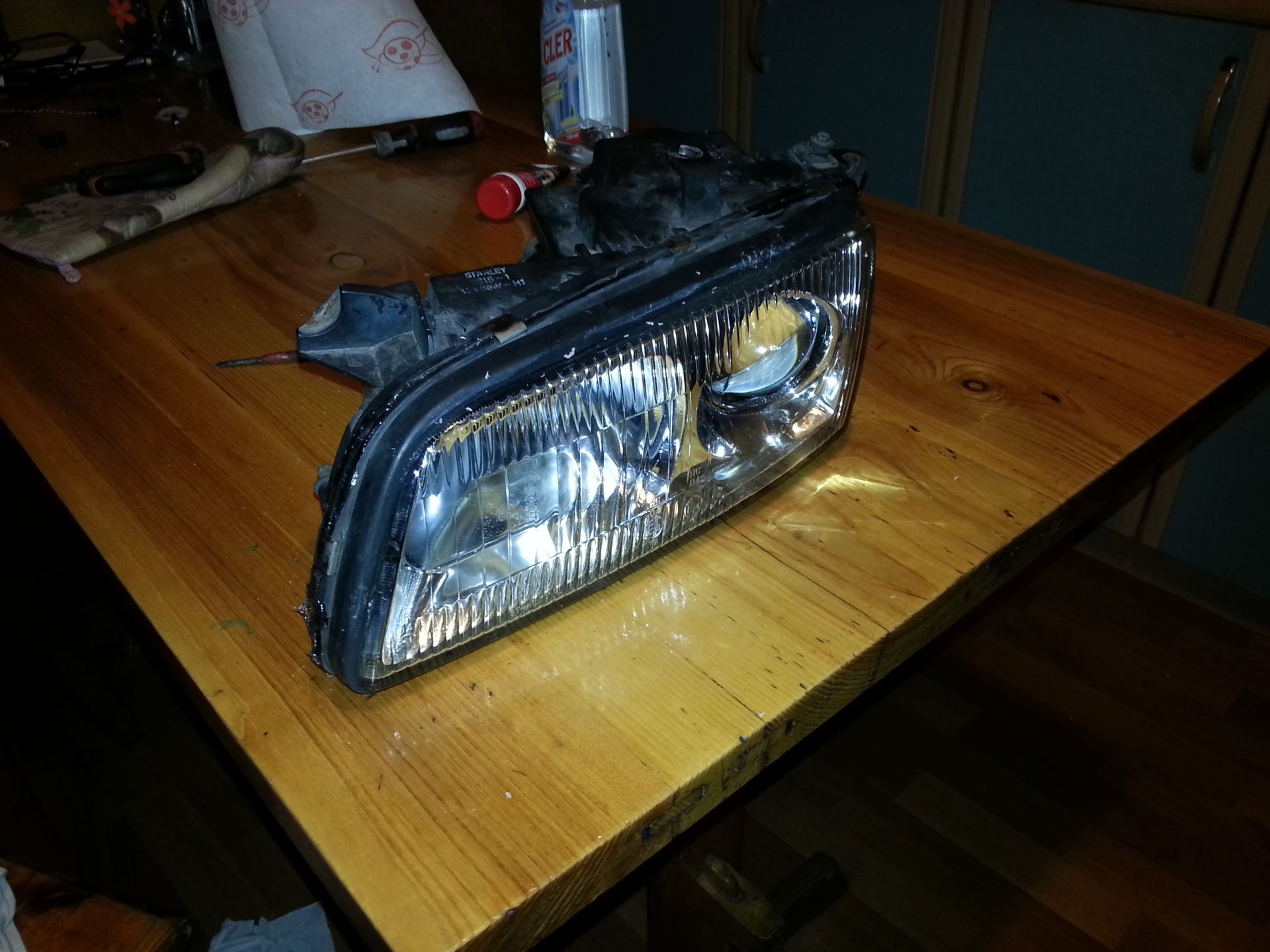

Teraz najważniejsza czynność, wkładamy lampę do piekarnika.Osobiście zalecam ustawienie temperatury 100 st. C. Dodam, że lampa ma być wygrzana gorącym powietrzem poprzez włączenie termoobiegu a nie samą grzałką. Ustawiamy na dobre 10- 11 minut i mamy chwilę odpoczynku.

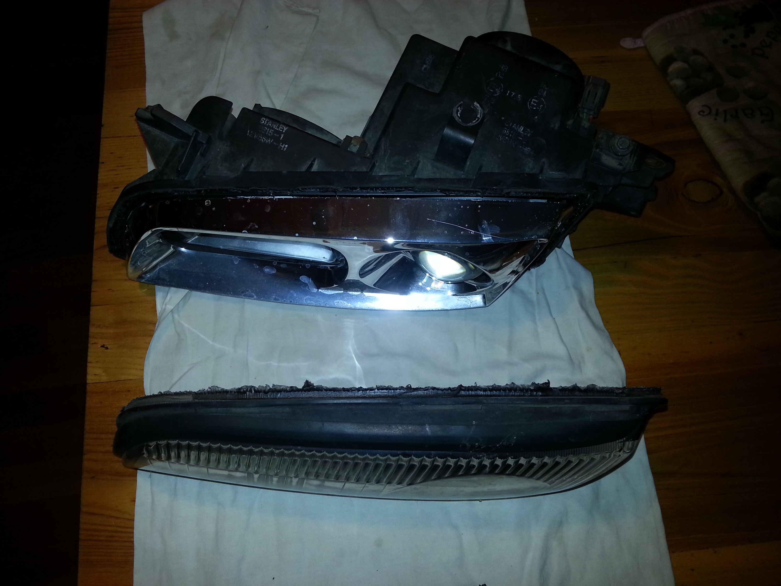

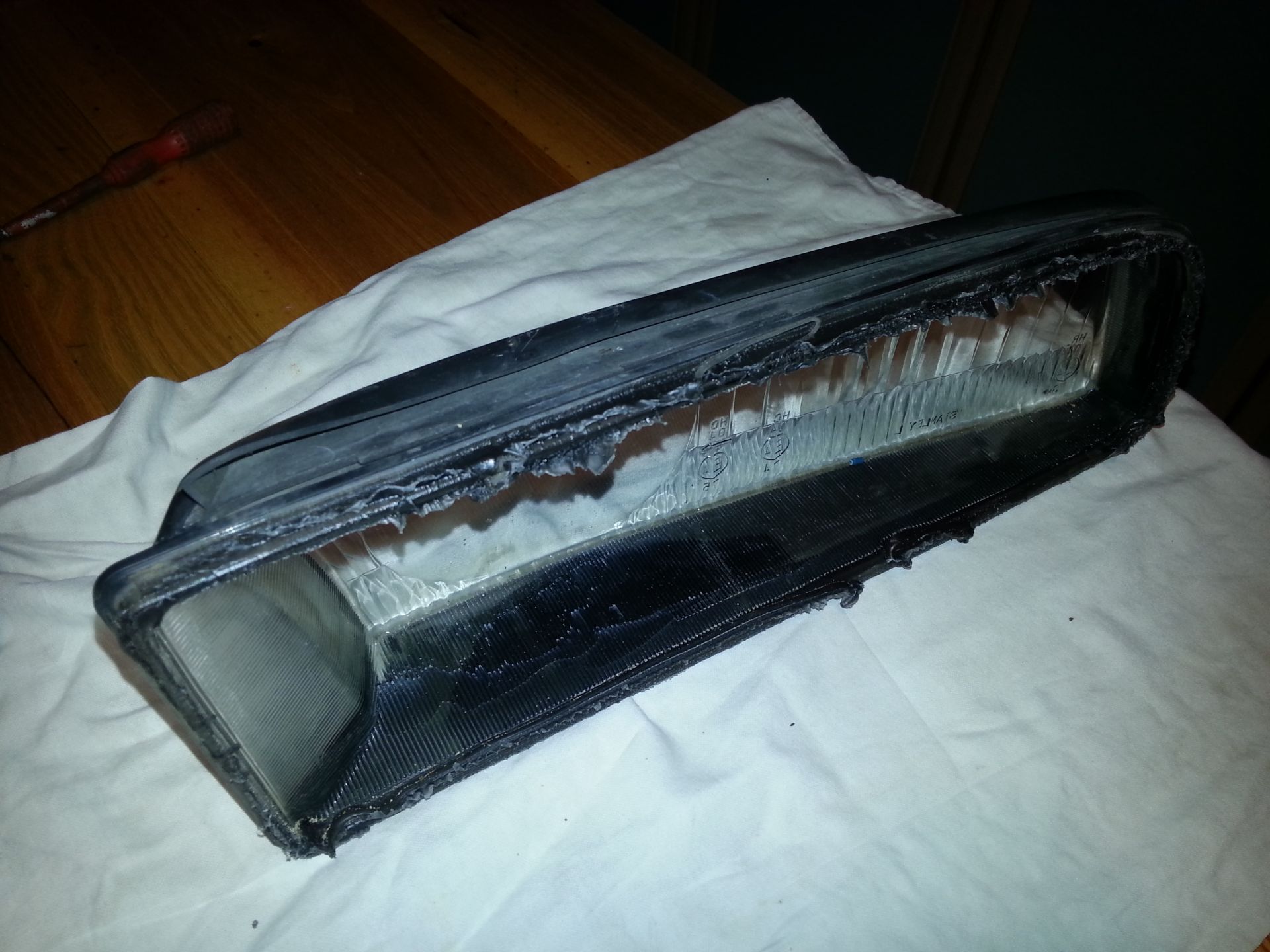

Po tym czasie wyjmujemy ostrożnie lampę z piekarnika,najlepiej w rękawicach ochronnych. Kładziemy na stole i szykujemy płaski śrubokręt i delikatnie wkładamy go w przerwę między klosz a obudowę.Delikatnie rozchylamy po każdej stronie, po czym silikon pięknie się rozciąga,rozdzielając lampę :D
Tak wygląda rozdzielona lampa.

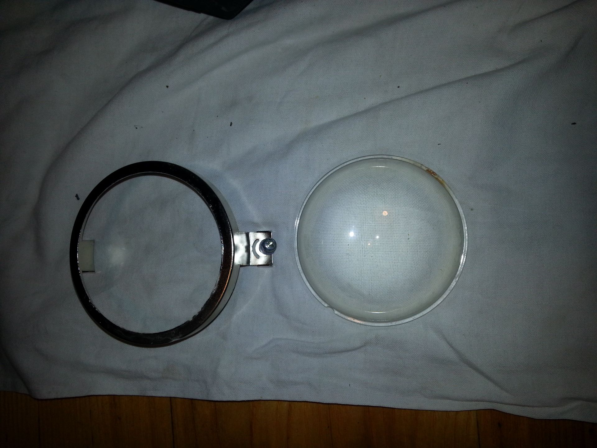

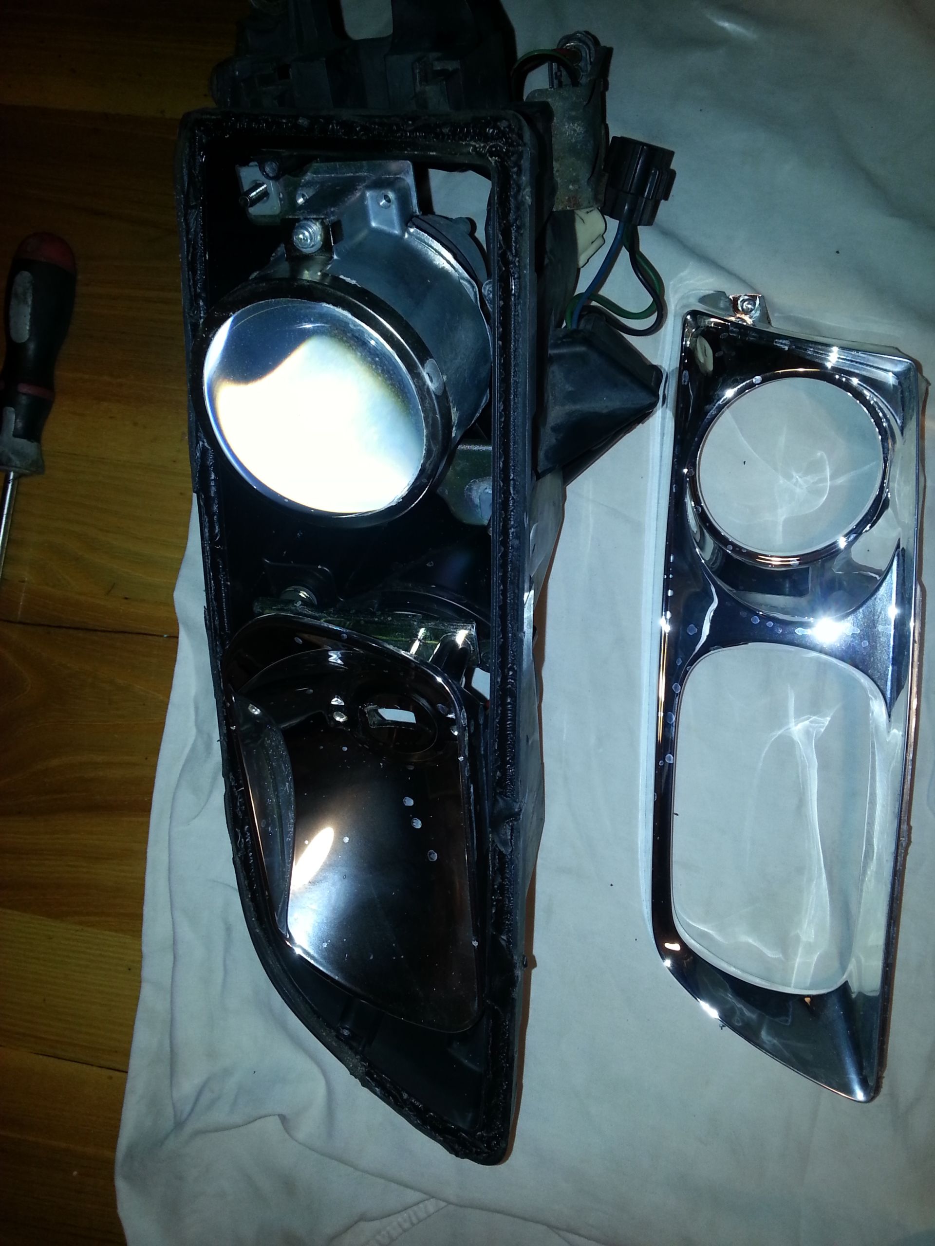

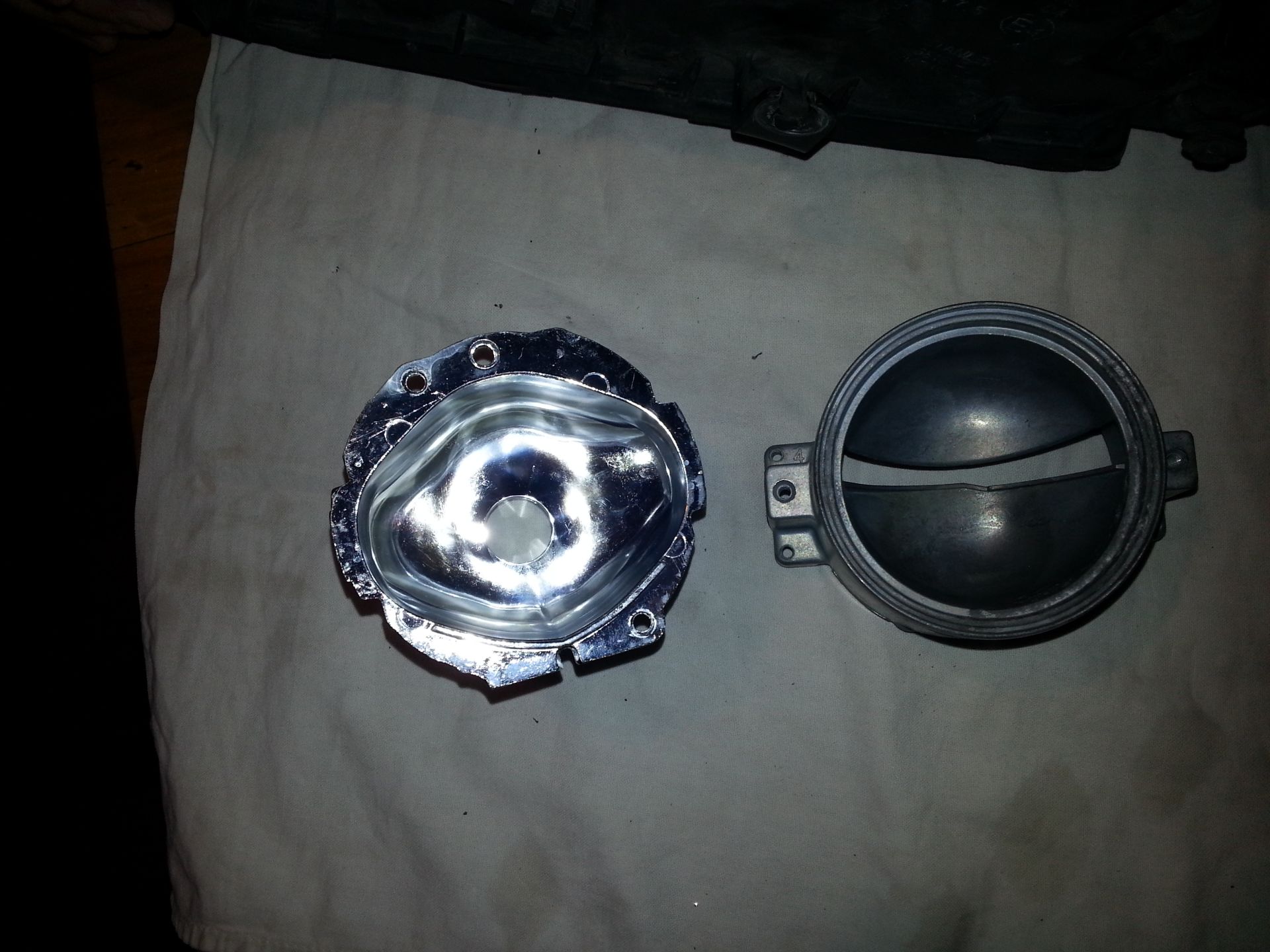

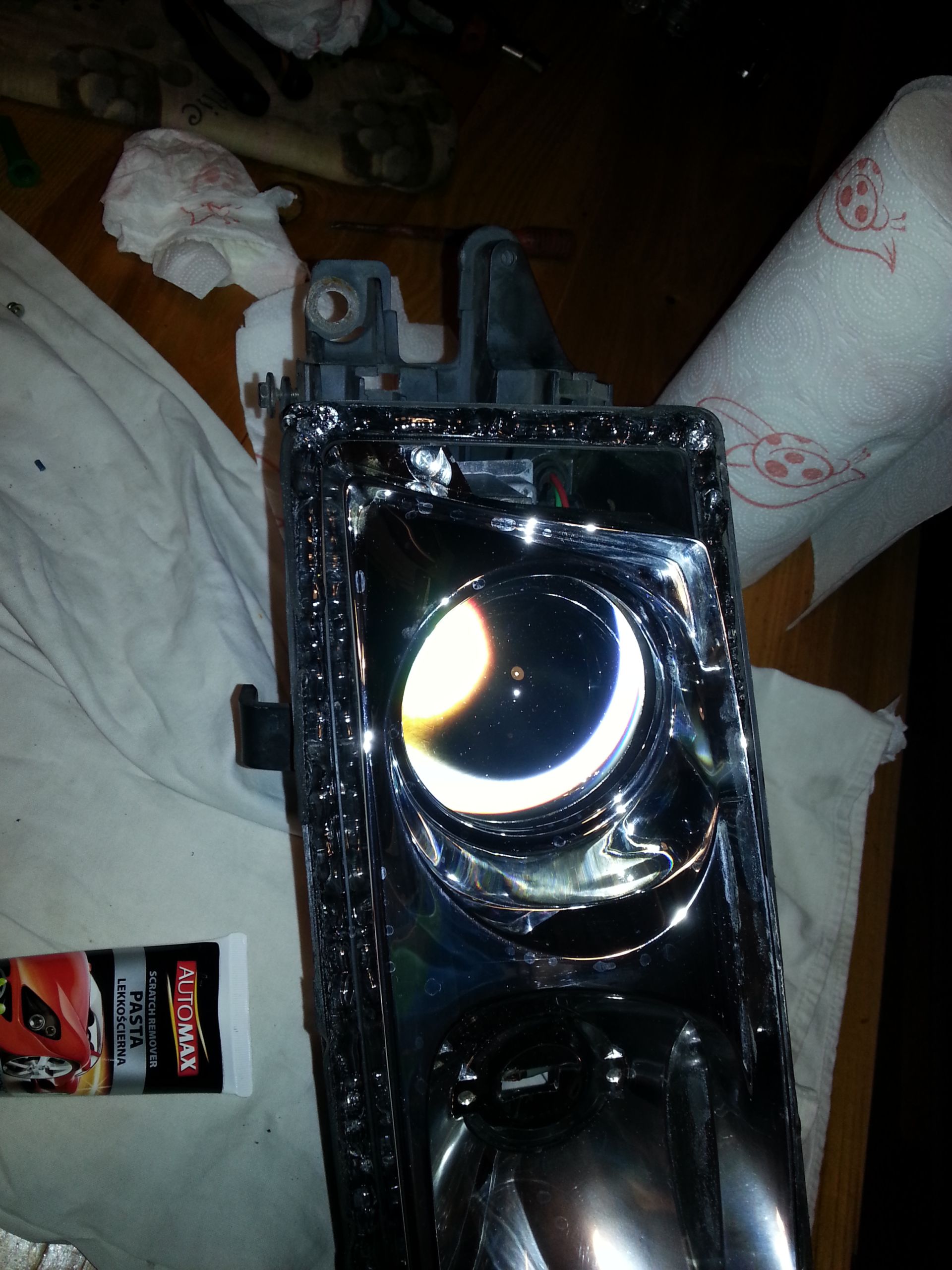

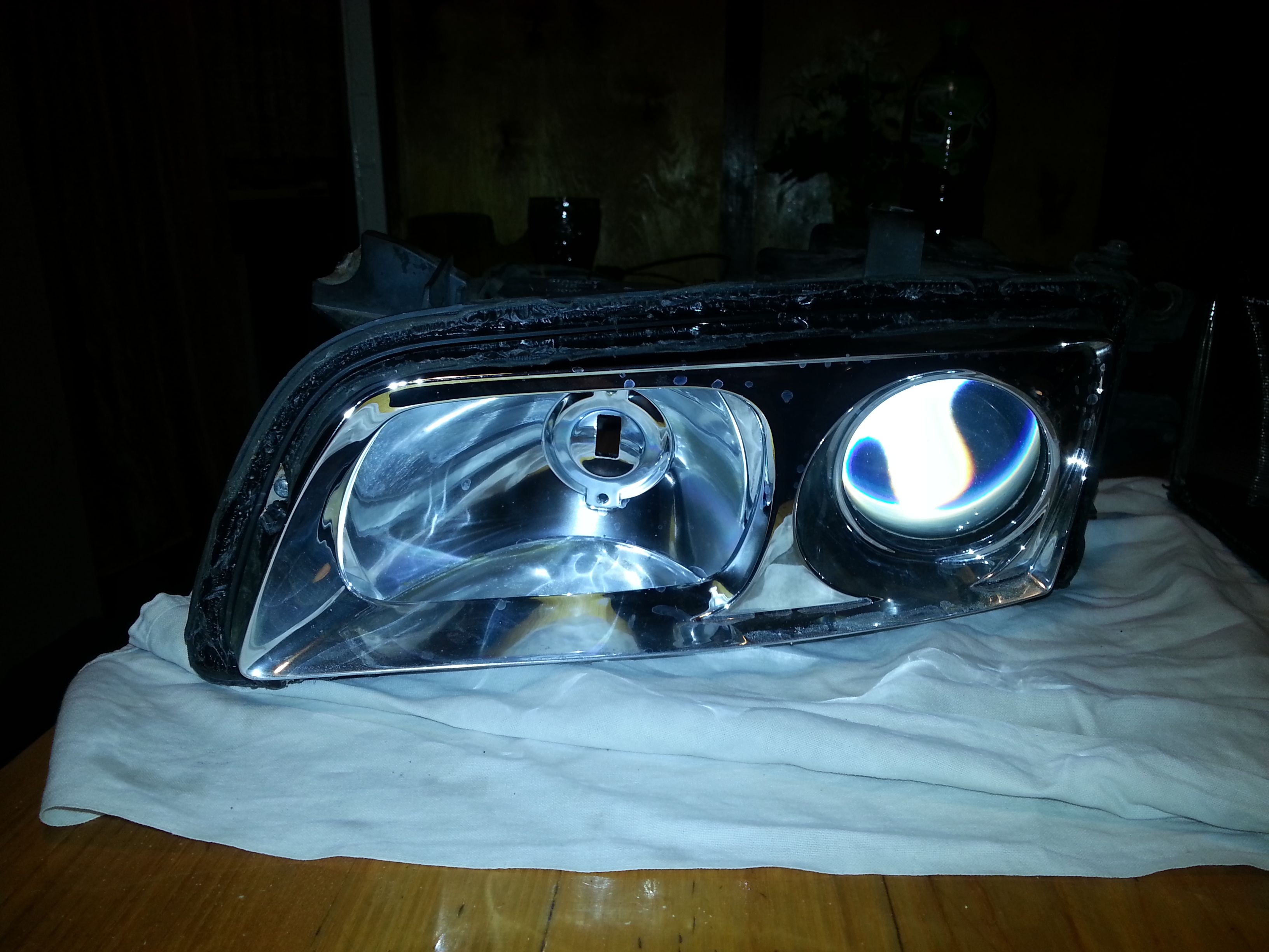

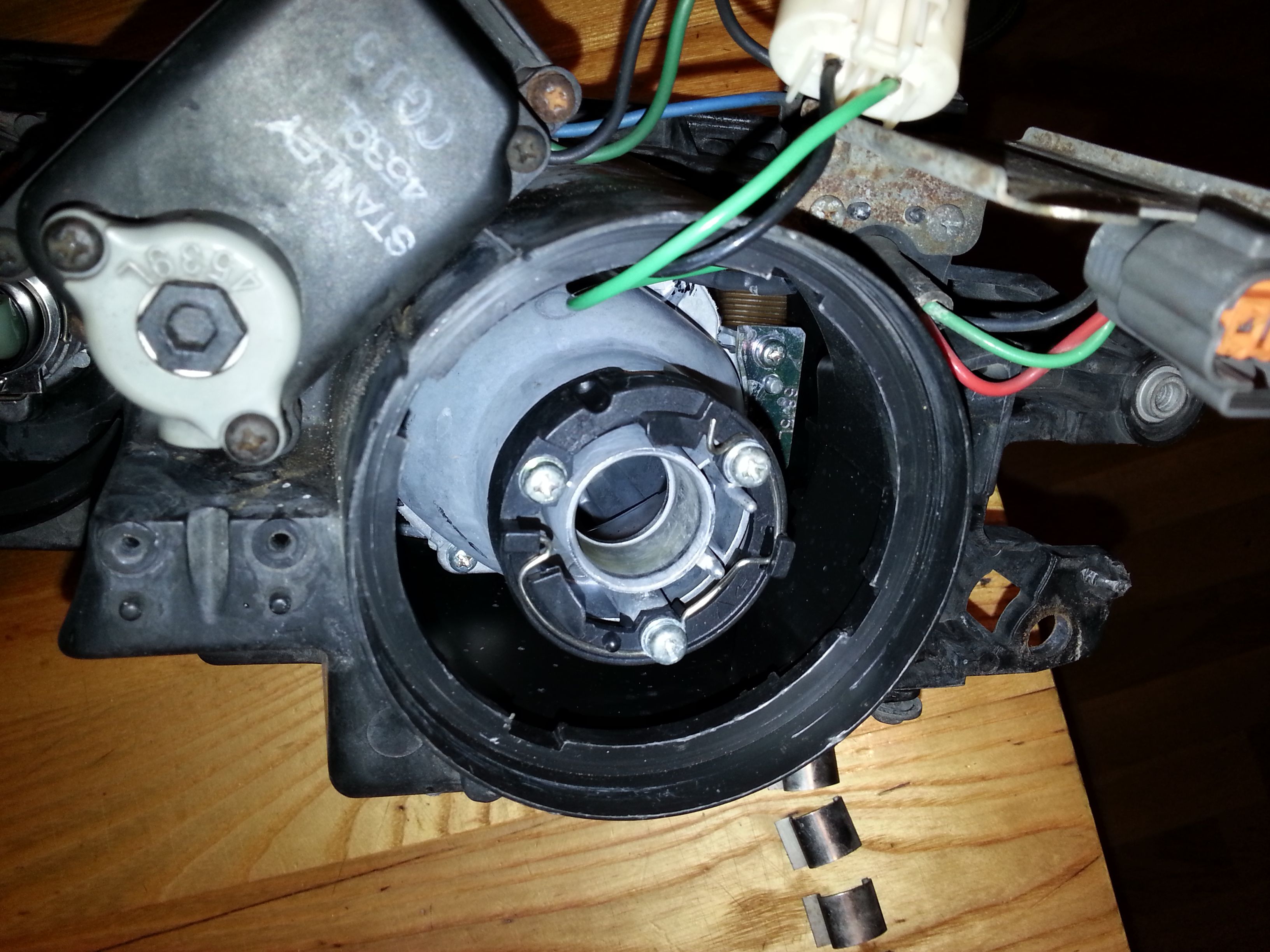

Następnie odkręcamy odbłyśnik lampy.

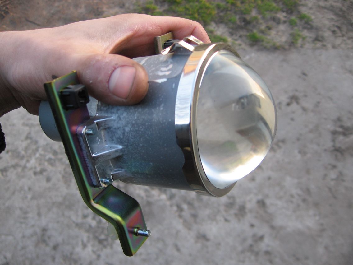

Po zdjęciu odbłyśnika lampy wykręcamy mocowanie soczewki i wyciągamy ją.

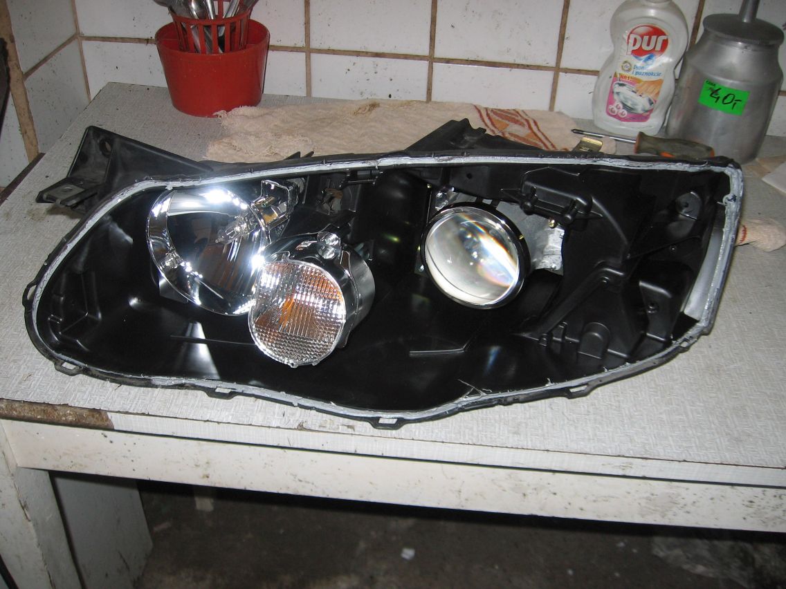

Następnie odkręcamy cztery śrubki które trzymają główny odbłyśnik i przesłonę soczewki.
Teraz można dokładnie wyczyścić każdy element lampy głównie soczewkę, odbłyśniki oraz klosz od strony wewnętrznej.Po wyczyszczeniu z powrotem skręcamy wszystkie elementy.

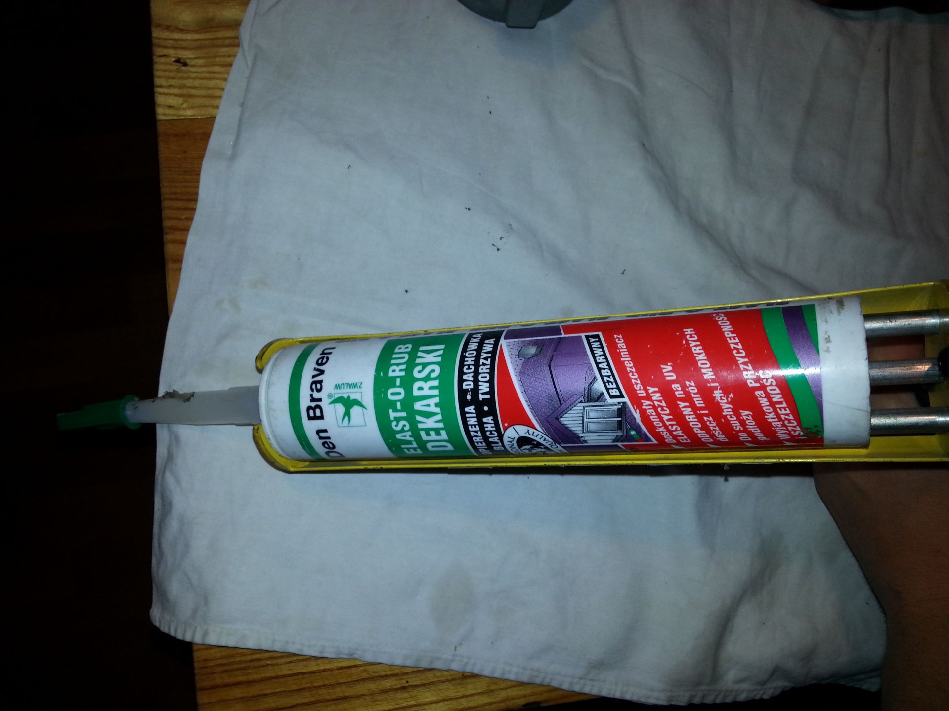

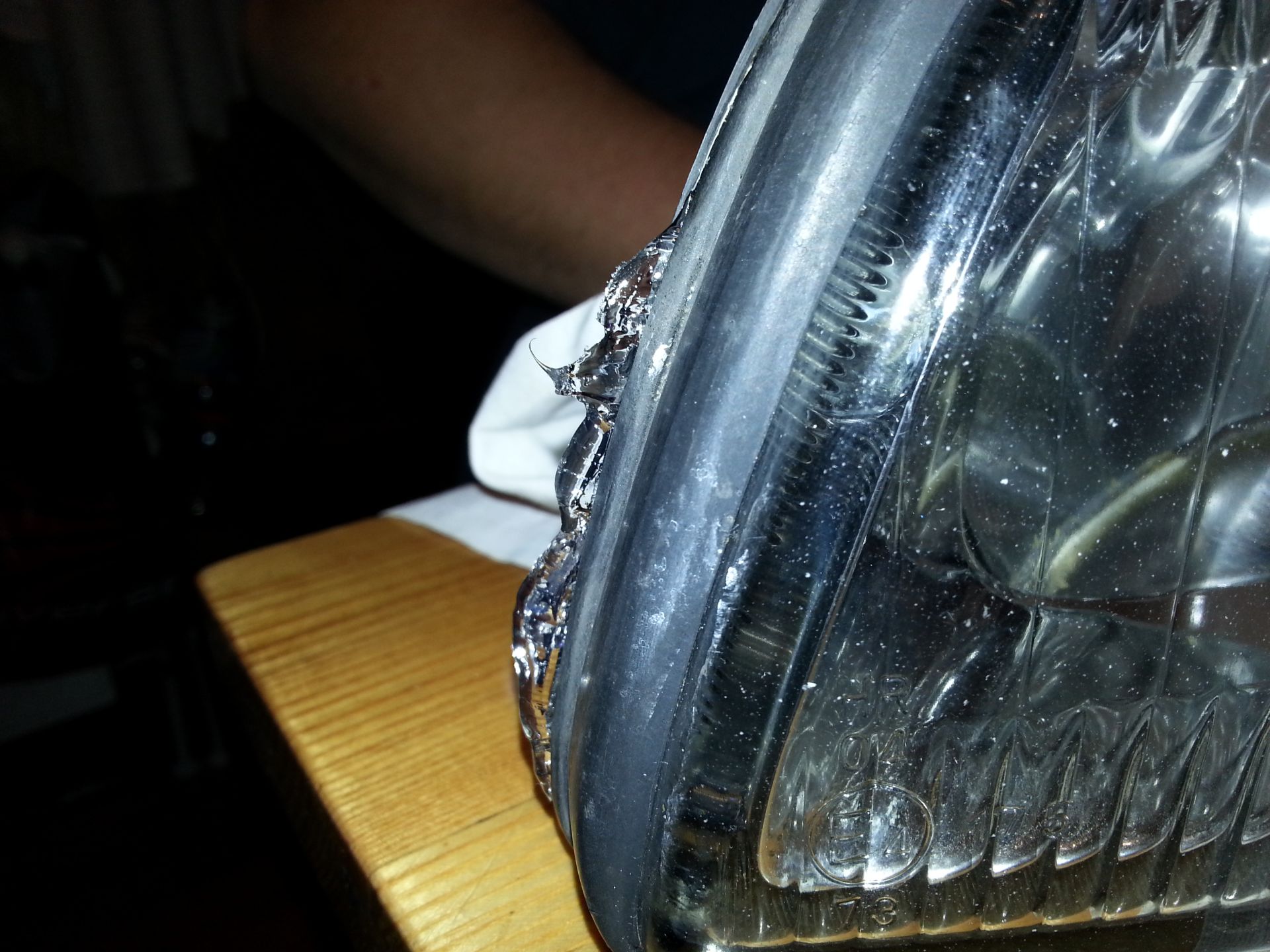

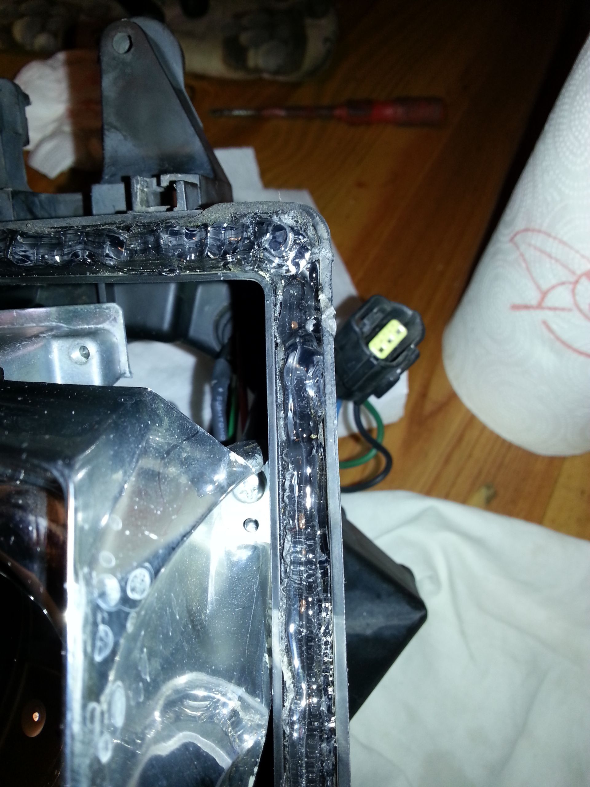

Następnie kolejna ważna rzecz, do sklejenia obu połówek użyłem dobrego bezbarwnego silikonu dekarskiego, który jest typowo do uszczelnień,zaletą jest to, że jest miękki i elastyczny,po ściśnięciu dostanie się w każdą nieszczelność.
Nakładamy go równomiernie,nie żałujemy :D . Resztki silikonu na koniec, "mokrym" palcem ładnie pozaciągać na krawędziach żeby było estetycznie.Jeśli komuś takie coś nie odpowiada może zostawić aż wyschnie i na koniec dokładnie skalpelem objechać dookoła.
Na koniec zakładamy "klipsy" aby docisnąć obie połówki i tak wygląda lampa po czyszczeniu i sklejeniu.

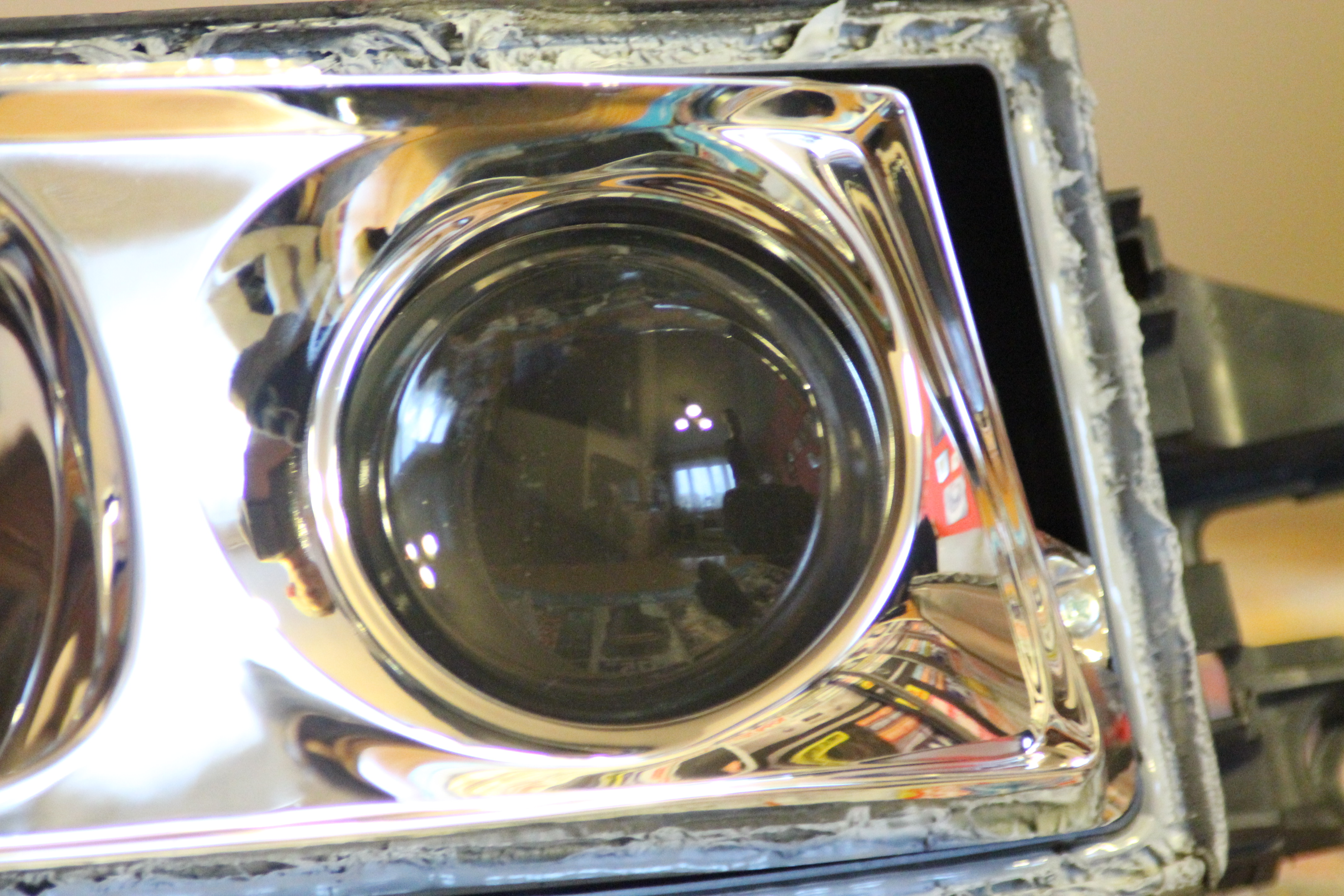

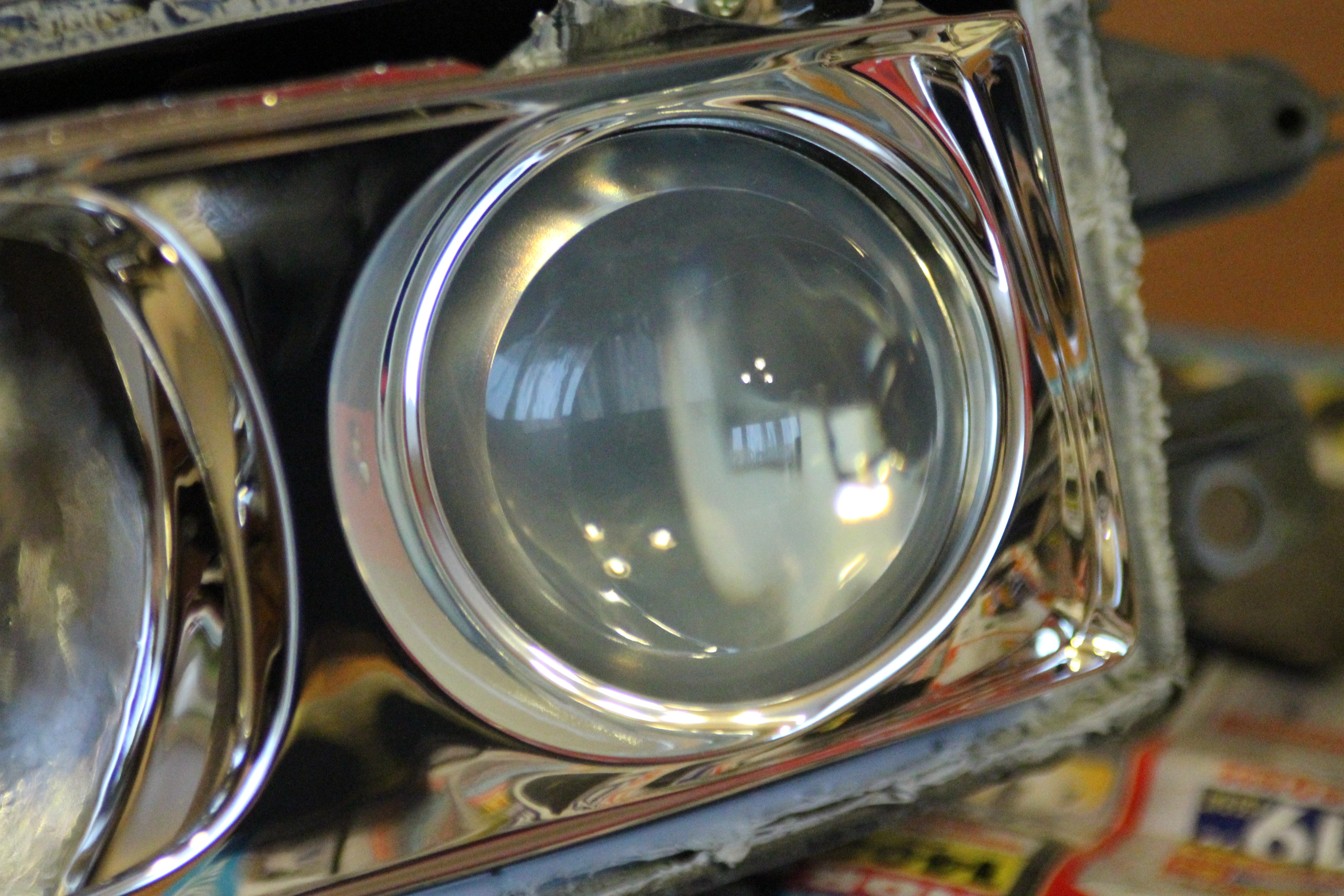

Zdemontowałem prawy reflektor, żeby wyczyścić wnętrze.
Dołączam zdjęcia dla porównania: przed czyszczeniem i po.
Moje uwagi:
1. czyszczenia wymagała tylko soczewka, z obu stron była zakurzona. Przy okazji odkryłem, że jej brzeg jest pokruszony (może po stłuczkach z przeszłości?) ale dało się zamontować ponownie
2. według instrukcji, żeby dostać się do reflektora, trzeba zdjąć nadkole i odkręcić światło postojowe. Tak zrobiłem, bo inaczej mi się nie dało. Ganię za to inżynierów Mazdy.
3. Jak skręcałem wszystko, sprawdziłem czy oświetlenie działa. Żarówka od światła postojowego była uprzejma przepalić się. Dzięki Bogu w tym momencie :) jak pisałem w punkcie 2., dostęp jest fatalny.
4. Ukręciłem śrubę trzymającą światło postojowe. Użyłem zipów :)
zibike
Dodam jeszcze, że: czyściłem również przednie szkło od środka i też było zabrudzone. Po czyszczeniu światło nie jest niepotrzebnie rozpraszane (np. do góry). Natomiast odbłyśnik był, o dziwo czysty (ktoś – nie powiem kto :) – dotknął go palcem i usuwałem na małym fragmencie tłuszcz. Nie było różnicy w porównaniu z oryginalną powierzchnią). Odbłyśnik był w dobrym stanie ale pojawiają się małe kropki/wykwity. Lampę kleiłem na stary rozgrzany klej.
Uwagi po kilkudniowej eksploatacji: świeci lepiej :)
