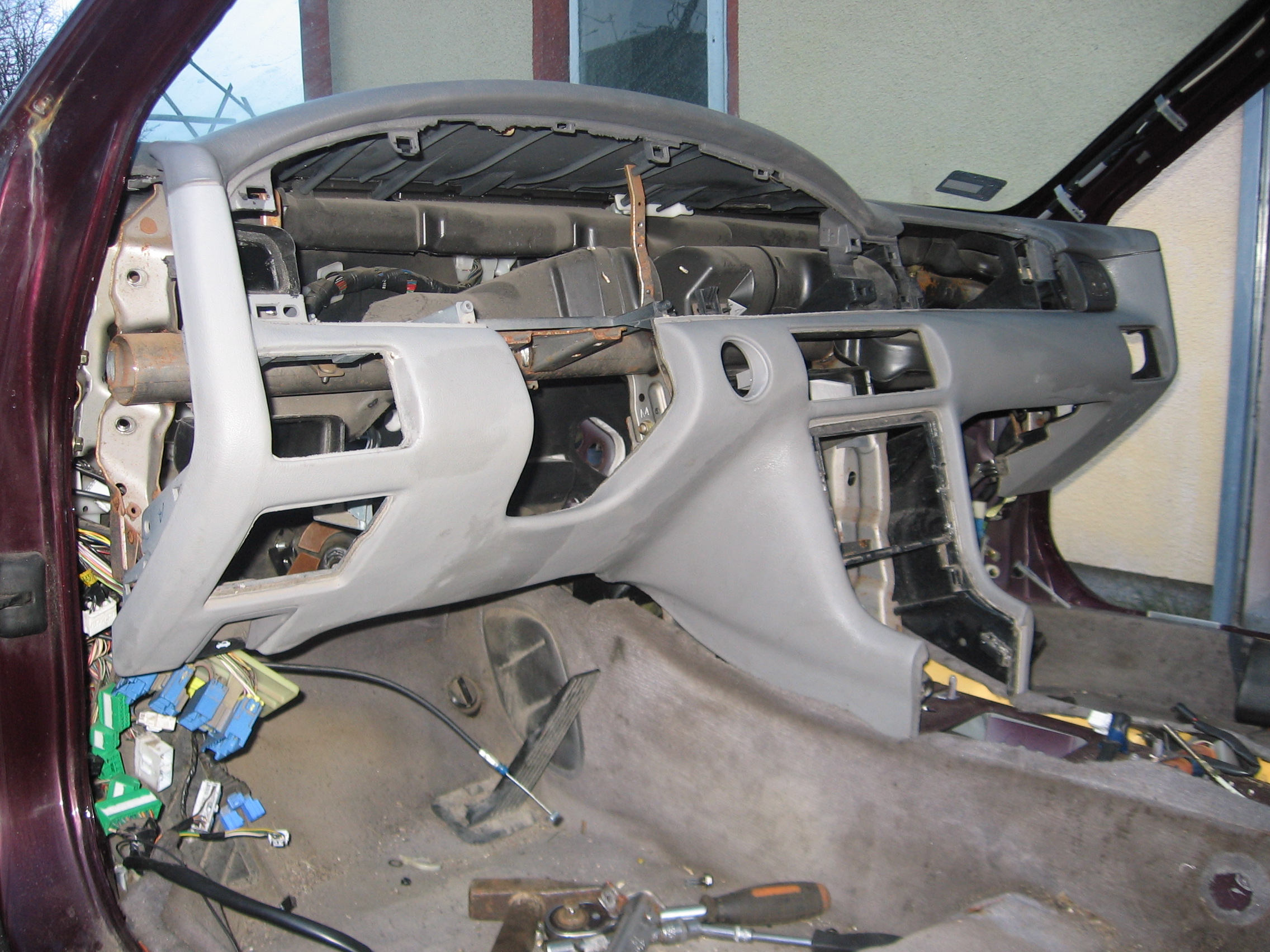

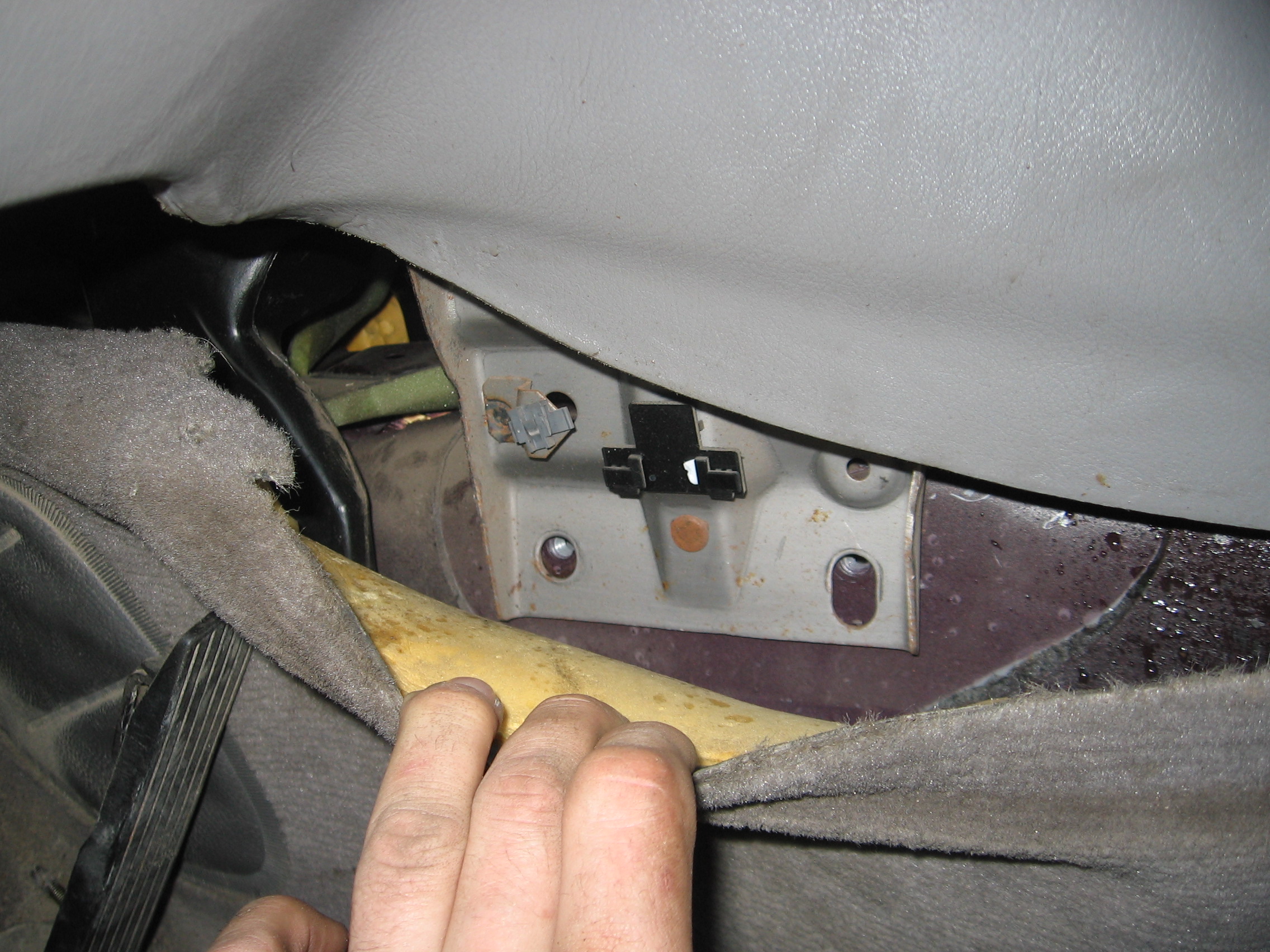

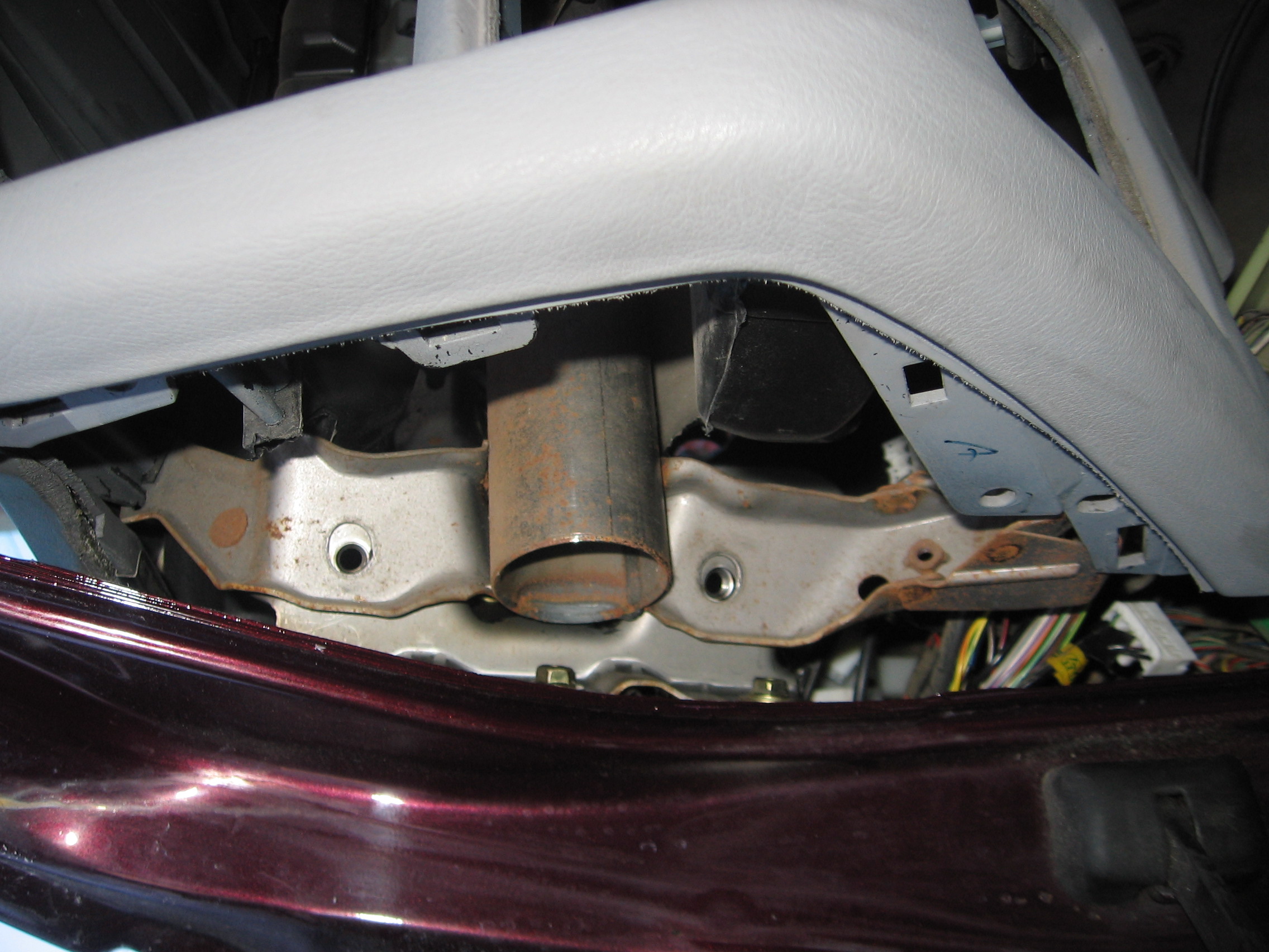

Postprzez jedrzej07 » 11 mar 2015, 08:57
Chodziła opinia, że deska od polifta nie pasuje do przedlifa bo ma inne mocowanie. Nie wiem skąd taki mit ale zobaczcie

Postprzez ProboszczV6 » 11 mar 2015, 16:58
Taaaa... a niby dlaczego mocowania mialy byc inne? To tak jak z licznikiem ze nie da sie zalozyc bo ma szyne can a g.. prawda bo nie ma i pasuje prawie pnp.
Szyderca i wywrotowiec :]
In rock we trust

Postprzez jedrzej07 » 11 mar 2015, 17:23
No tez wlasnie o to chodzi. W kilku miejscach jeszcze za czasow mckopera byly informacje ze szkoda ze deska nie pasuje. Dlatego majac okazje postanowilem to sprawdzic

Postprzez Beny » 11 mar 2015, 17:53
Czyli bordowa przedliftowa miała założona nowa dechę?
Od: 8 wrz 2006, 16:22
Posty: 8676 (86/84)
Auto: Mazda 6gh 2.5pb
Postprzez jedrzej07 » 11 mar 2015, 19:41
Nie, miala czarna ale jak zdemontowalem to przymierzylem ta ktora wyjalem z 2001
Dopisano 12 mar 2015 8:08:
W poniższych tematach pisali chłopaki, że nie pasuje. Nie wiem skąd to się wzięło, być może od słowa do słowa a nikt tego nie sprawdził, albo może rzeczywiście stelaż jest inny, ale jeśli jest deska w komplecie ze stelażem to pasuje i nie ma innej opcji. POTWIERDZONE!!!
viewtopic.php?f=315&t=73926&p=1450031&hilit=deska#p1450031
viewtopic.php?f=315&t=39155&p=1258543&hilit=deska#p1258543
viewtopic.php?f=315&t=89116&p=2121969&hilit=deska#p2121969
