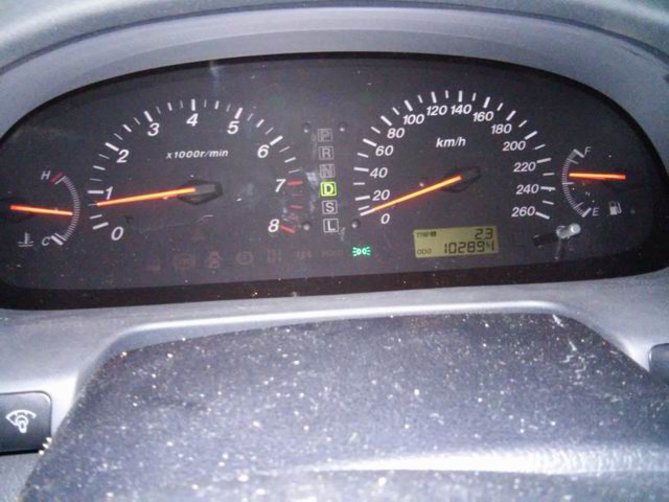

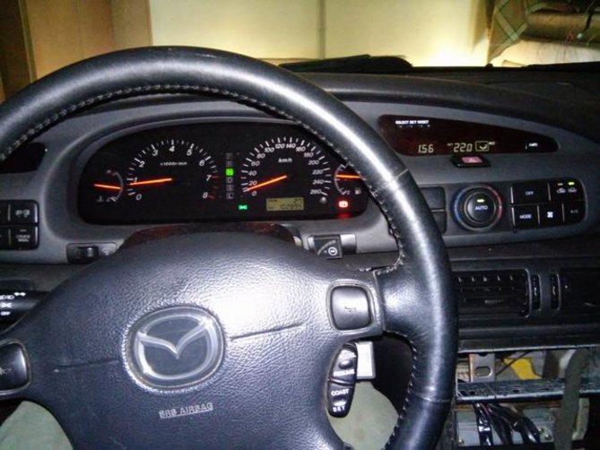

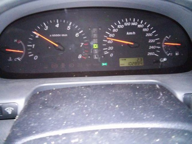

Postprzez ProboszczV6 » 2 mar 2015, 18:56
Moi Państwo, zrobiłem, działa, prędkość, obroty, paliwo, temperatura, kontrolki wszystkie oprócz CheckEngine, no ale tego mi się już nie chce szukać... chyba że przy podłączaniu radia jutro będę miał wenę.
Nie obyło się bez "wyważania otwartych drzwi" w przypadku sygnału prędkości, no ale nikt nie jest doskonały :]
Podsumowując, da się to zrobić, wystarczy podłączyć wszystko wg schematu, dociągnąć przewody od selektora biegów z komory silnika jeśli takich nie macie, a z tego co wiem to roczniki od 96 nie mają kontrolek biegów.
Zostało poskładać wszystko do końca i podłączyć wreszcie TravelPilota po 3 latach:]
Kilka zdjęć... dokładnie trzy:

Postprzez ProboszczV6 » 3 mar 2015, 10:20
W każdym roczniku da się zamontować ten licznik, nie trzeba przetworników do prędkości i innych cudów.
Okazuje się że nawet roczniki 99/00 z nowym typem pompy ABS nie mają wyjścia sygnału prędkości, księgowi zadziałali i brakuje kilku elementów na płytce sterownika ABS, jednak wystarczy podłączyć się pod stary impulsator w skrzyni i wszystko poprawnie działa. Resztę sygnałów podłączyć trzeba wg schematu.
Potrzebny jest w zasadzie tylko licznik i wtyczki z 15cm przewodami, lutownica, termokurcze i głowa na karku.
Coś mi się zdaje że popyt na liczniki poliftowe wzrośnie...
