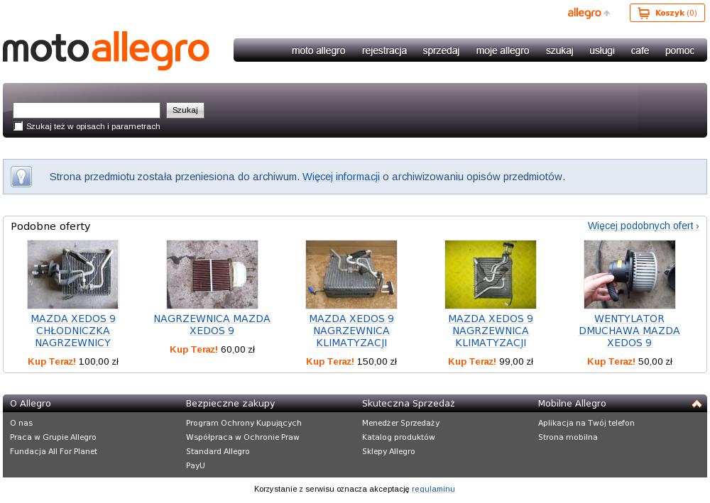

Postprzez radar88 » 7 gru 2010, 00:32
Heh cena nie zła ;) A na allegro patrzał ??
4900 to spokojnie kupisz Xeda na rozbiórkę :D
http://moto.allegro.pl/mazda-xedos-9-na ... 26403.html
