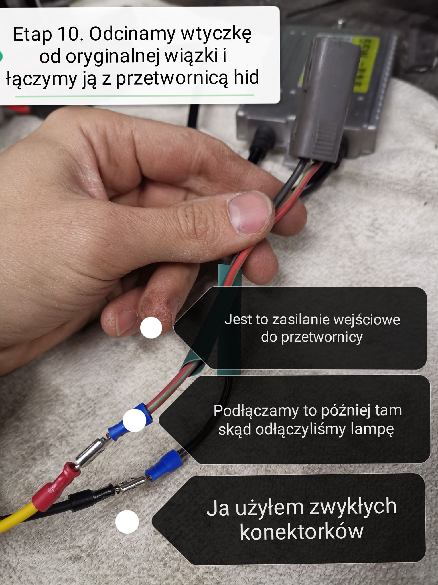

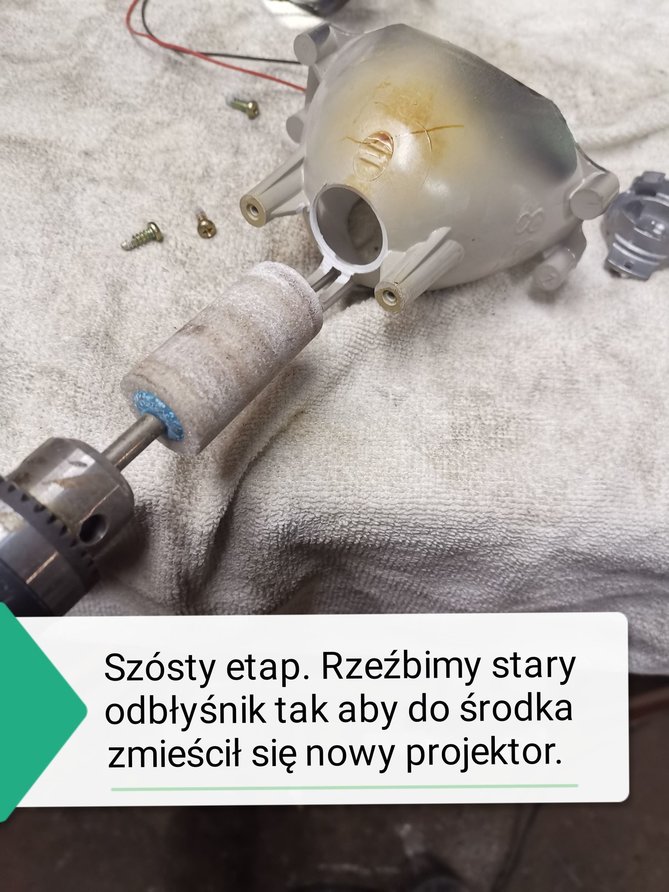

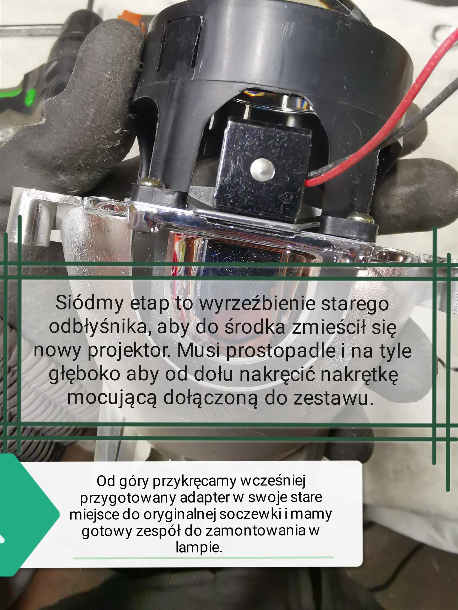

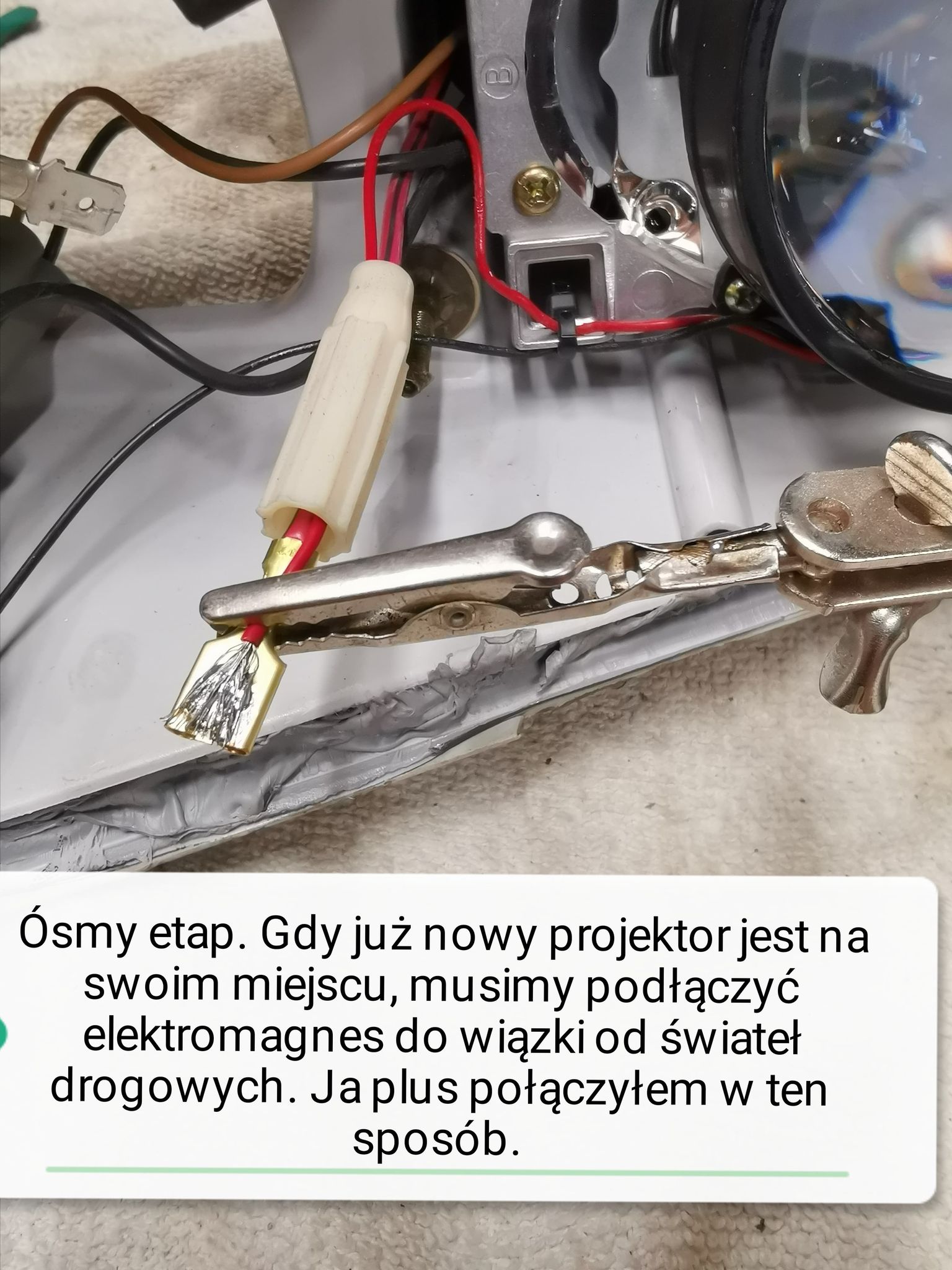

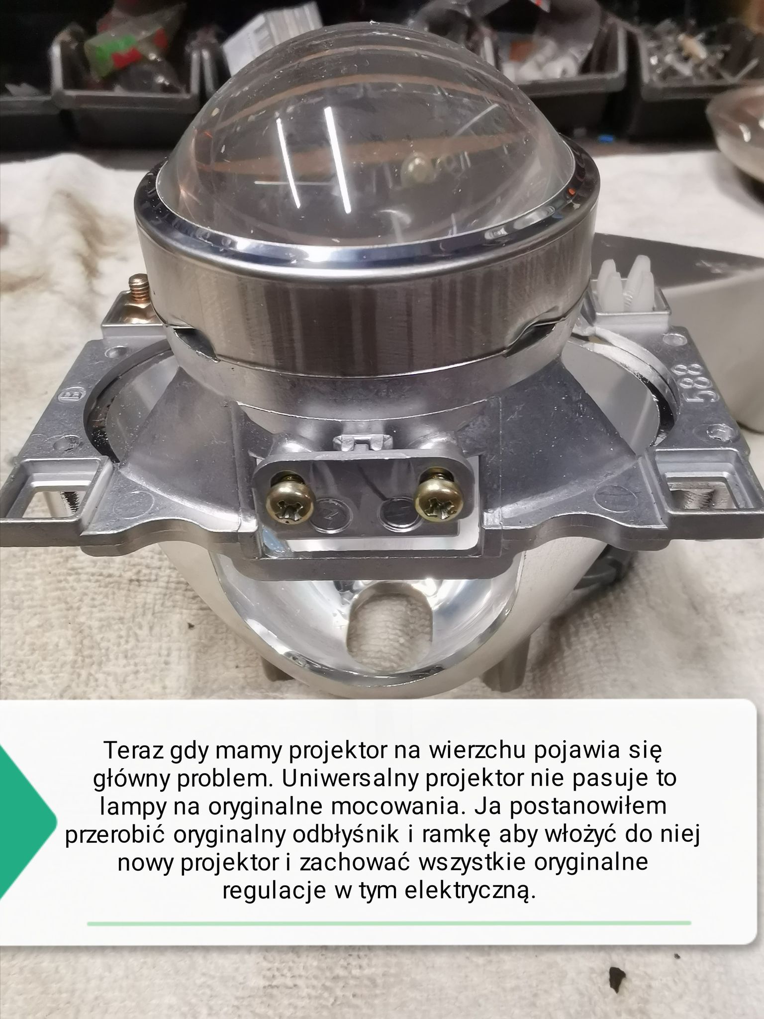

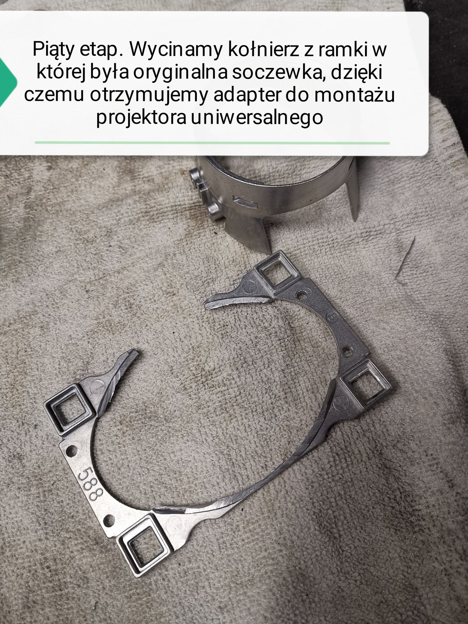

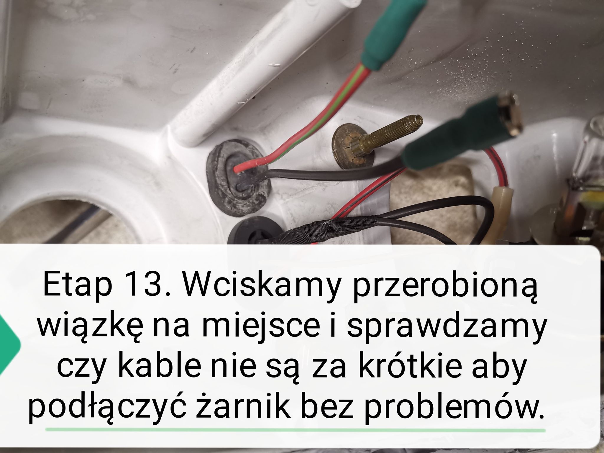

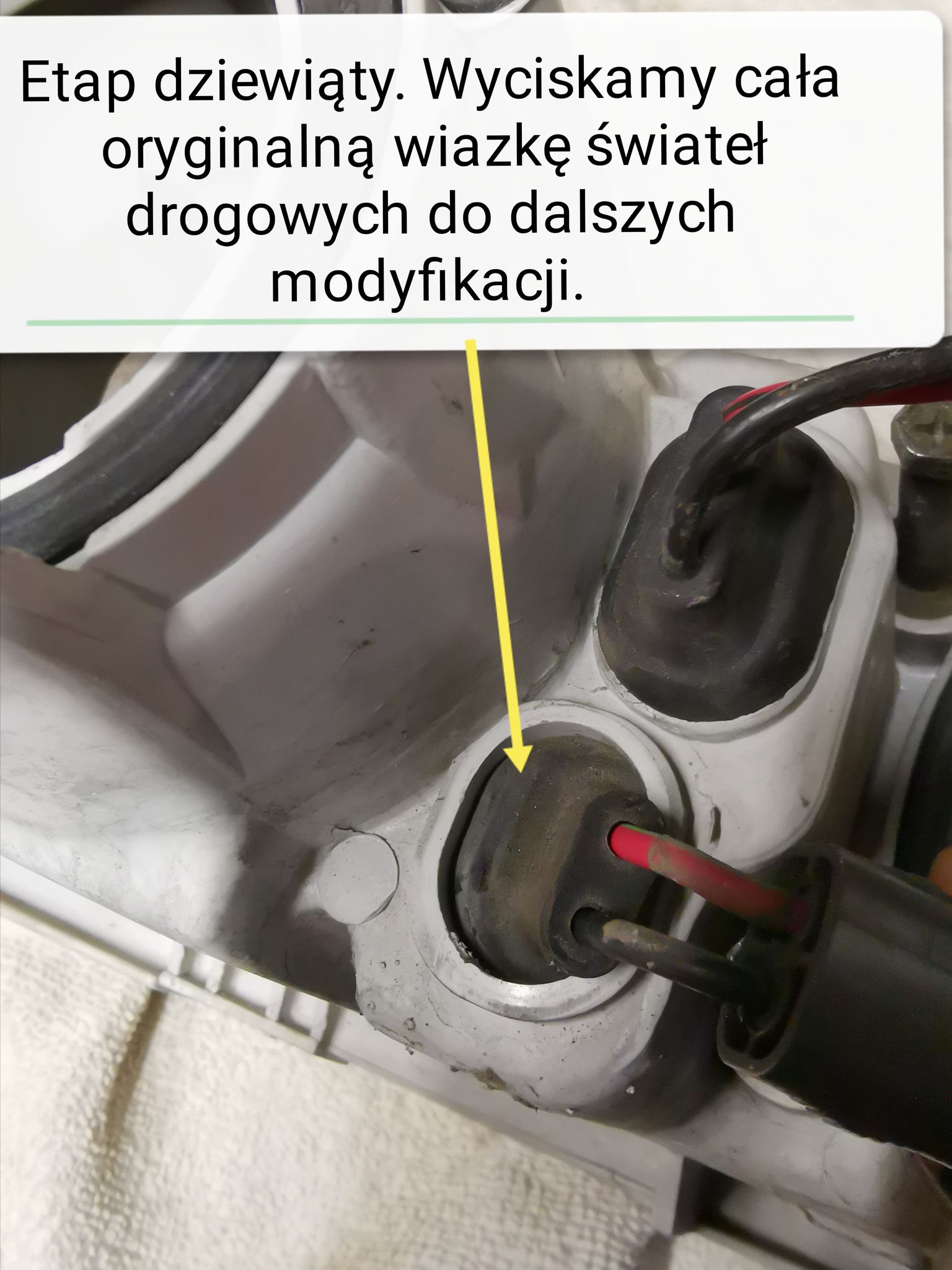

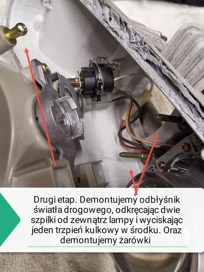

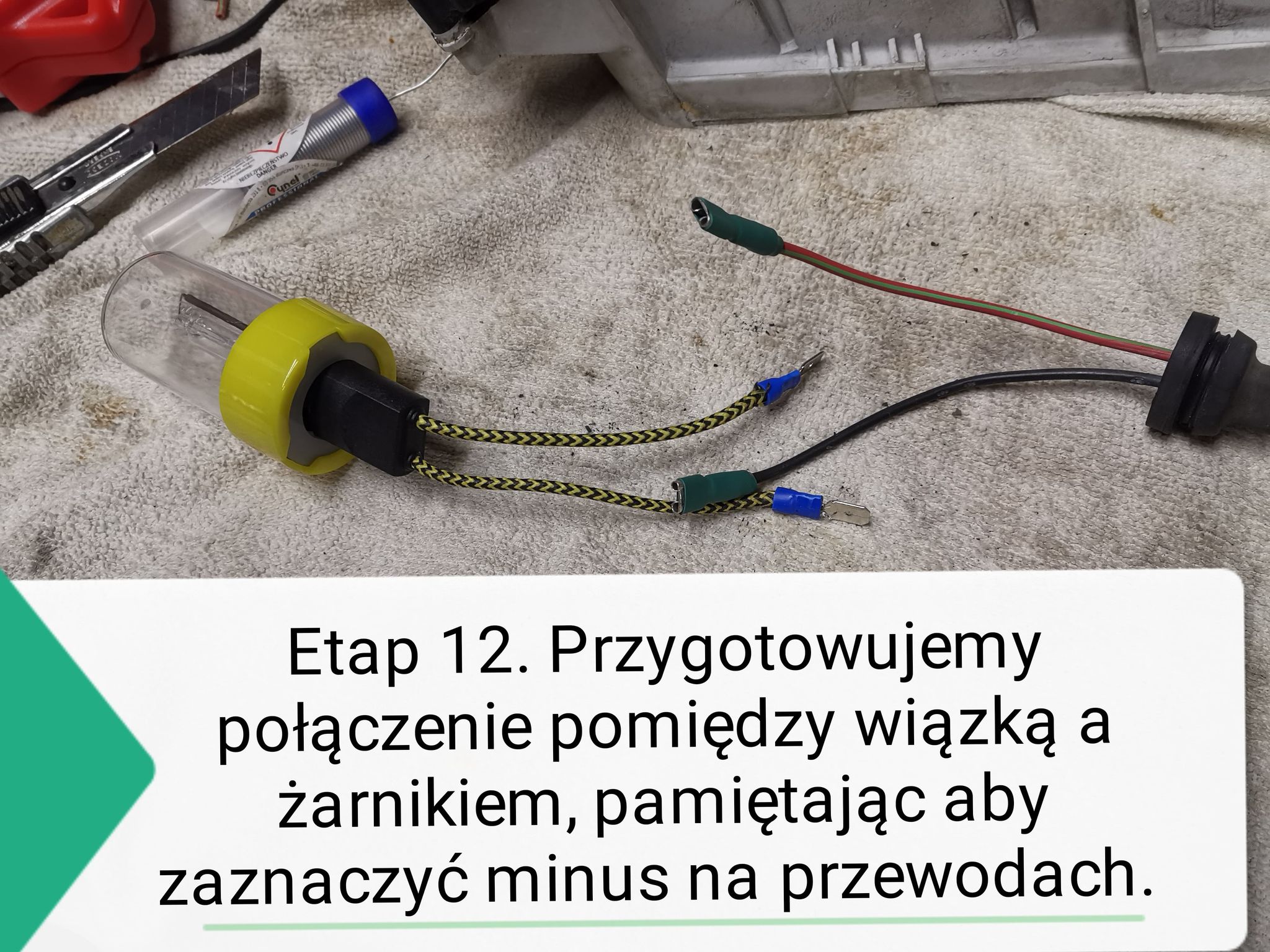

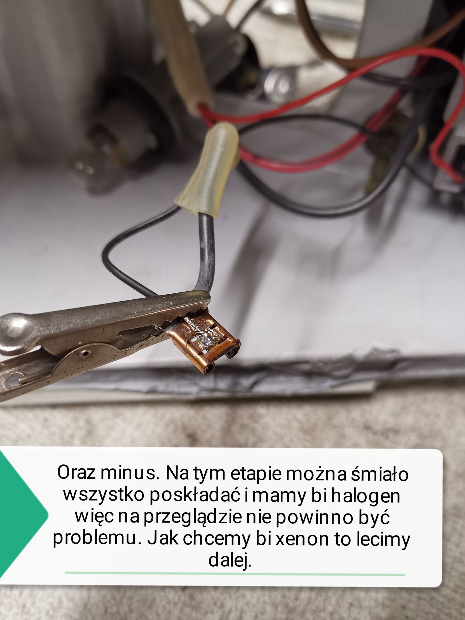

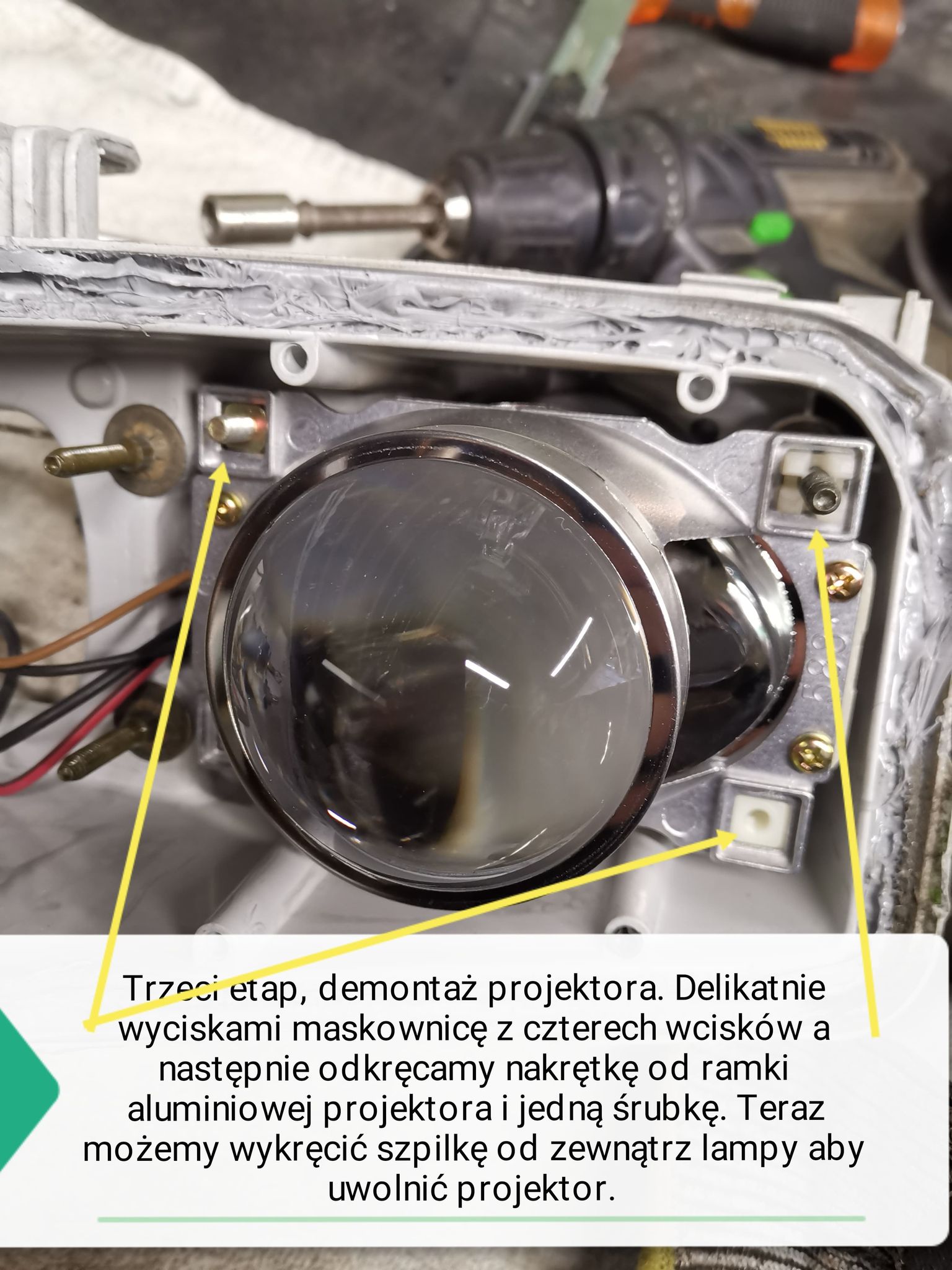

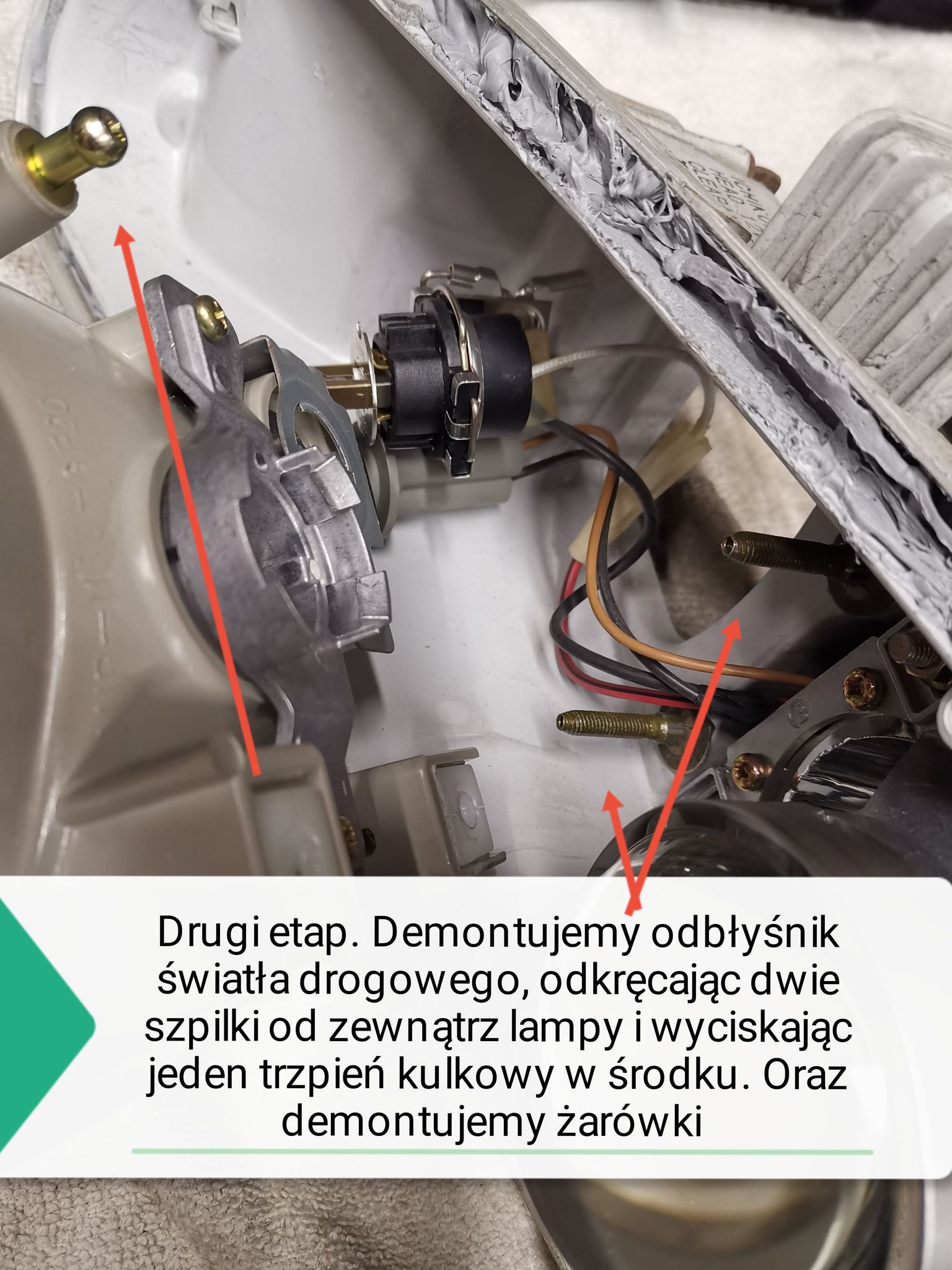

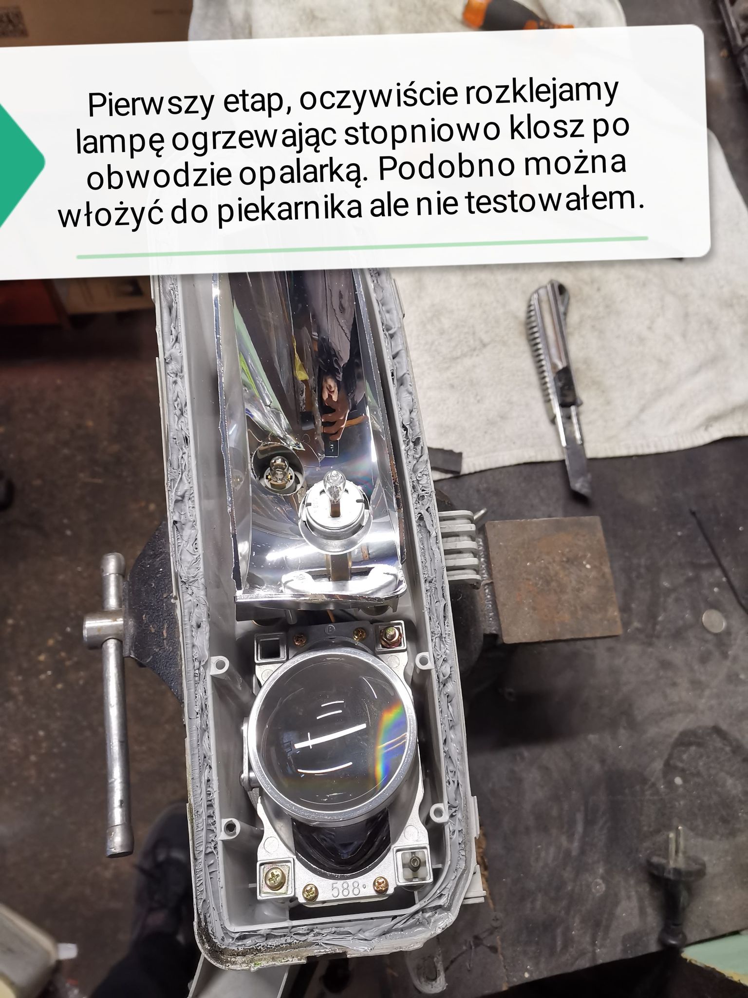

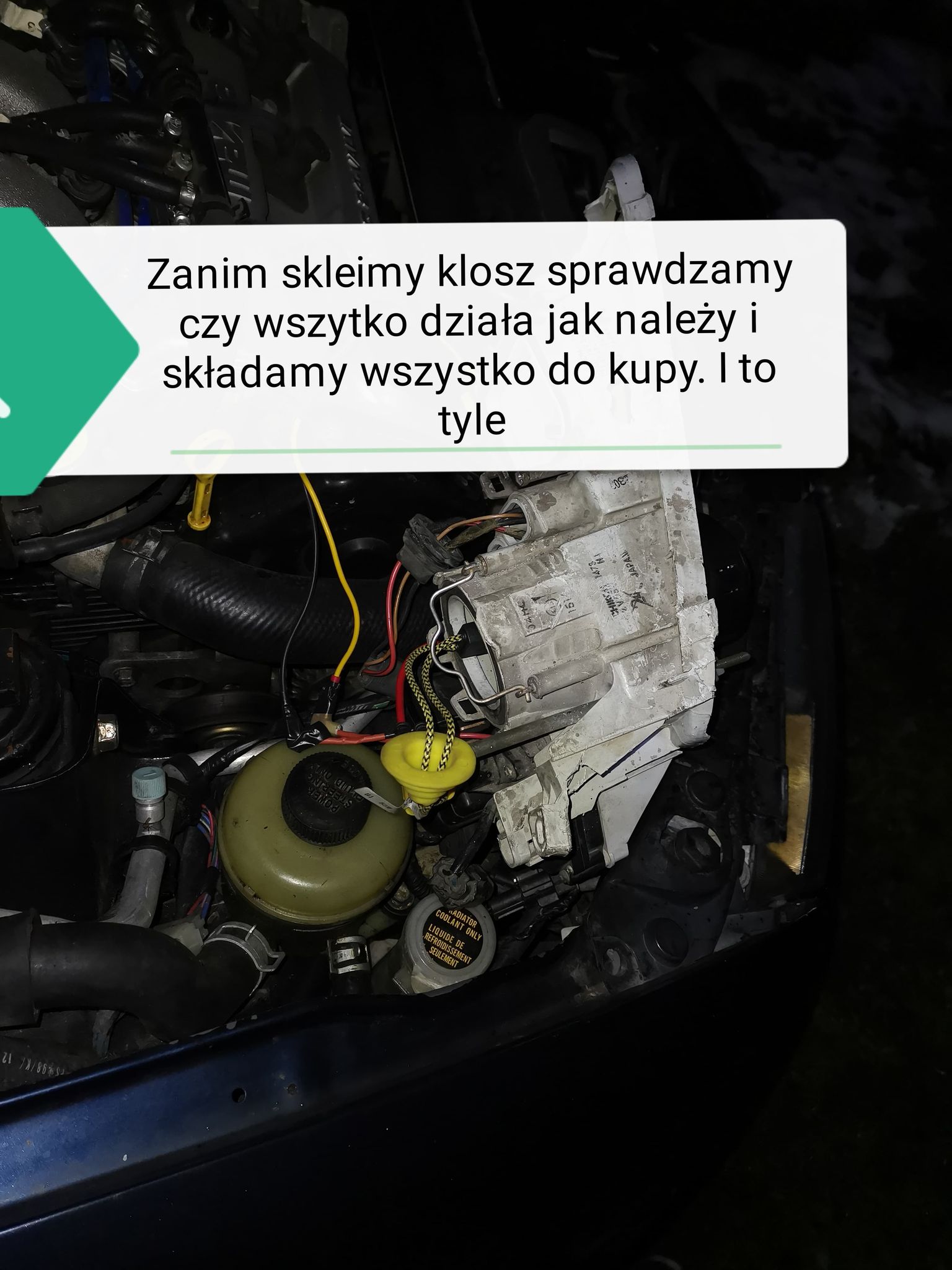

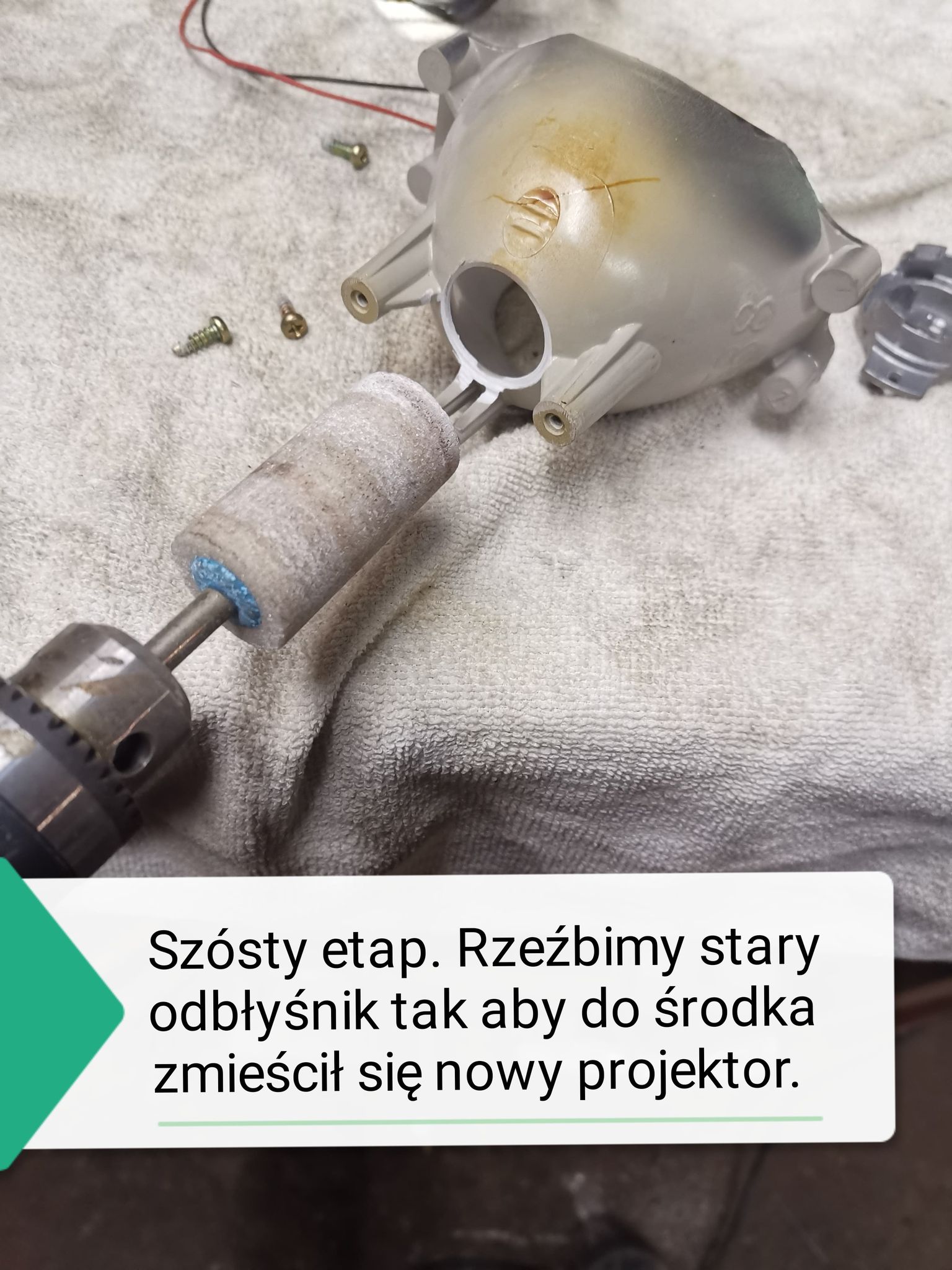

Na Facebooku pewna osoba zrobiła swapa soczewek, zapytałem czy mogę użyć jego fotorelacji właśnie tu żeby nie zginęła. Osoba która to wykonała to Mateusz Majerski. Wstawiam wszystkie zdjęcia które od tej osoby otrzymałem ;) Ja już soczewki mam w domu :D Jak sam przerobie i coś będzie łatwiej zrobić również podzielę się zdjęciami oraz poradami.

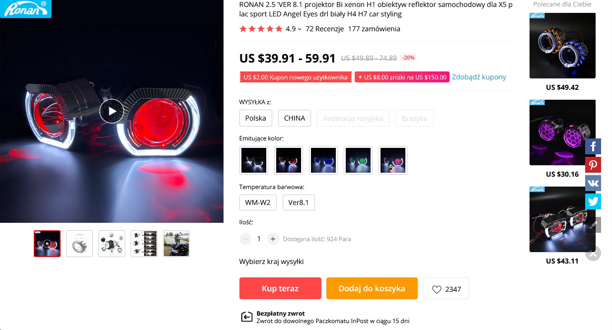

Ostatnie zdjęcie to właśnie te soczewki Ver 8.1
