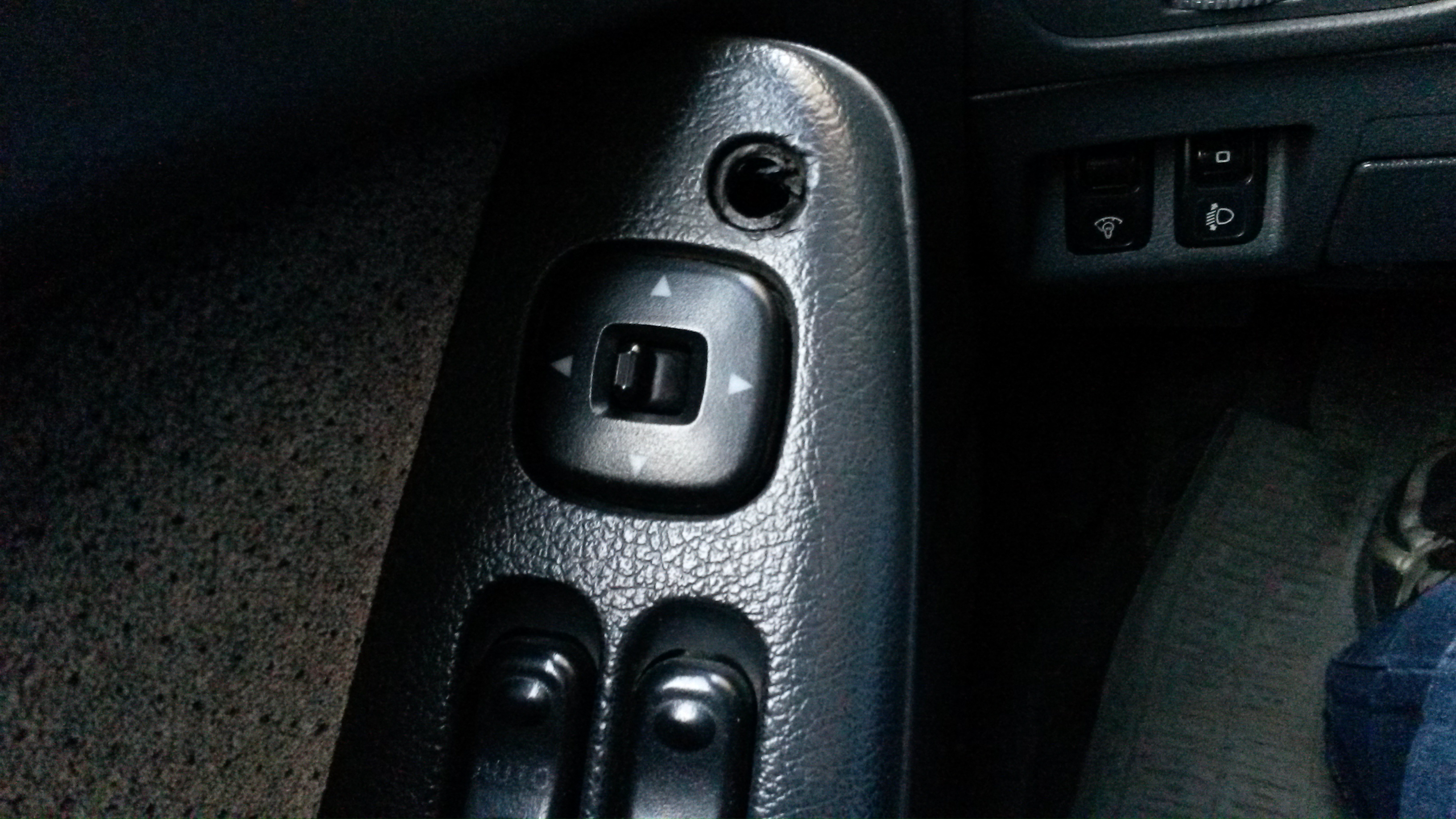

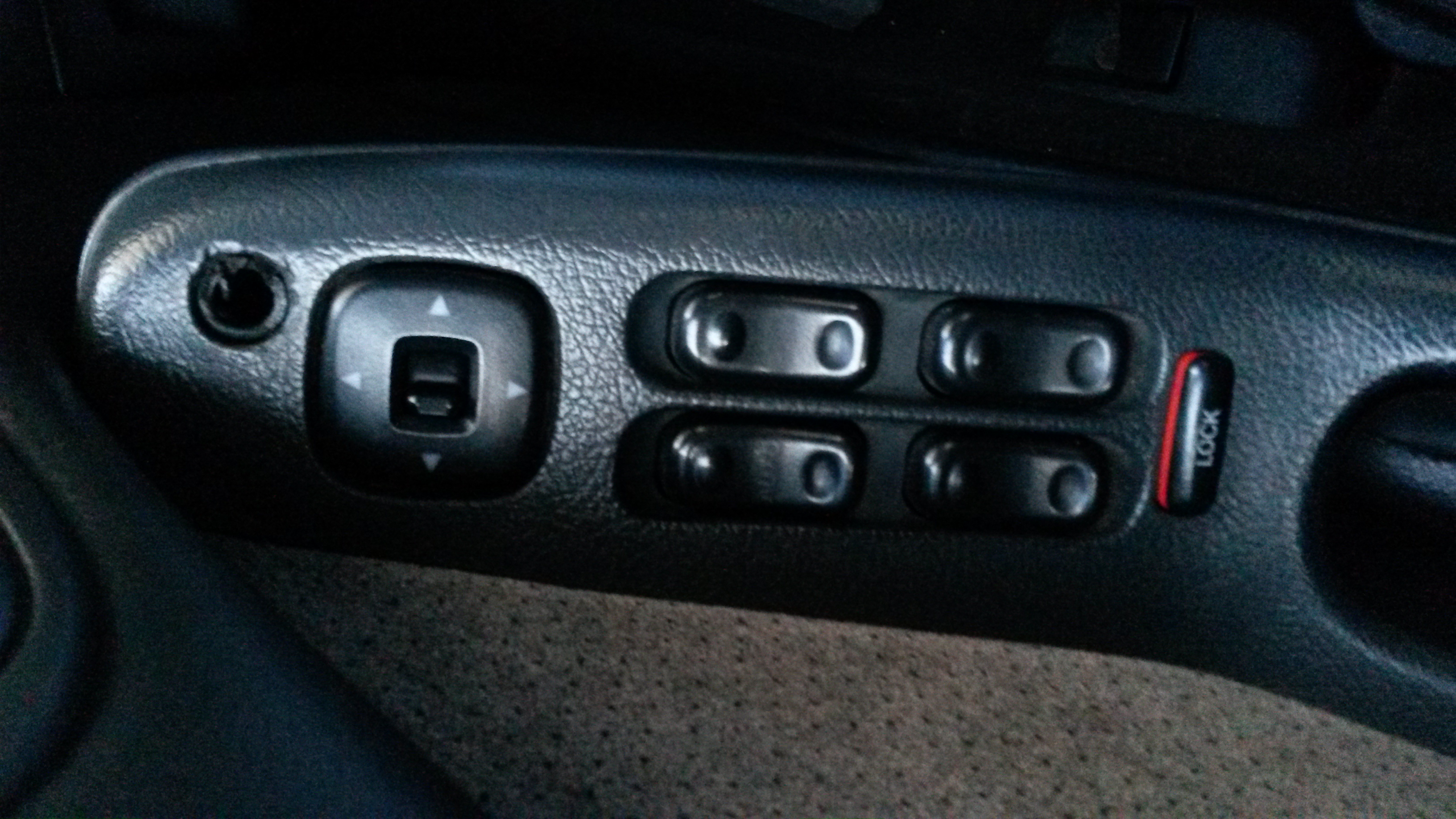

Witam.
Od dwóch tygodni jestem posiadaczem Xedosa 6 z 95r i próbuję rozkminić co i jak...
– do czego służy przycisk przy sterowaniu lusterek?
– czy jest możliwe, żeby w aucie były halogeny niepodłączone? bo formalnie są w zderzaku zamontowane ale nie ma na kokpicie żadnego przycisku do nich...
Pozdrawiam :)
Od: 19 lip 2010, 22:53
Posty: 28 (1/0)
Postprzez krzysek71 » 18 mar 2016, 19:38
To jest do składania lusterek a przycisk włanczający halogeny masz po lewej stronie jednym przyciskiem włanczasz i wyłanczasz przód i tył a pod spodem masz przycisk od tempomatu.Uzupełnij profil

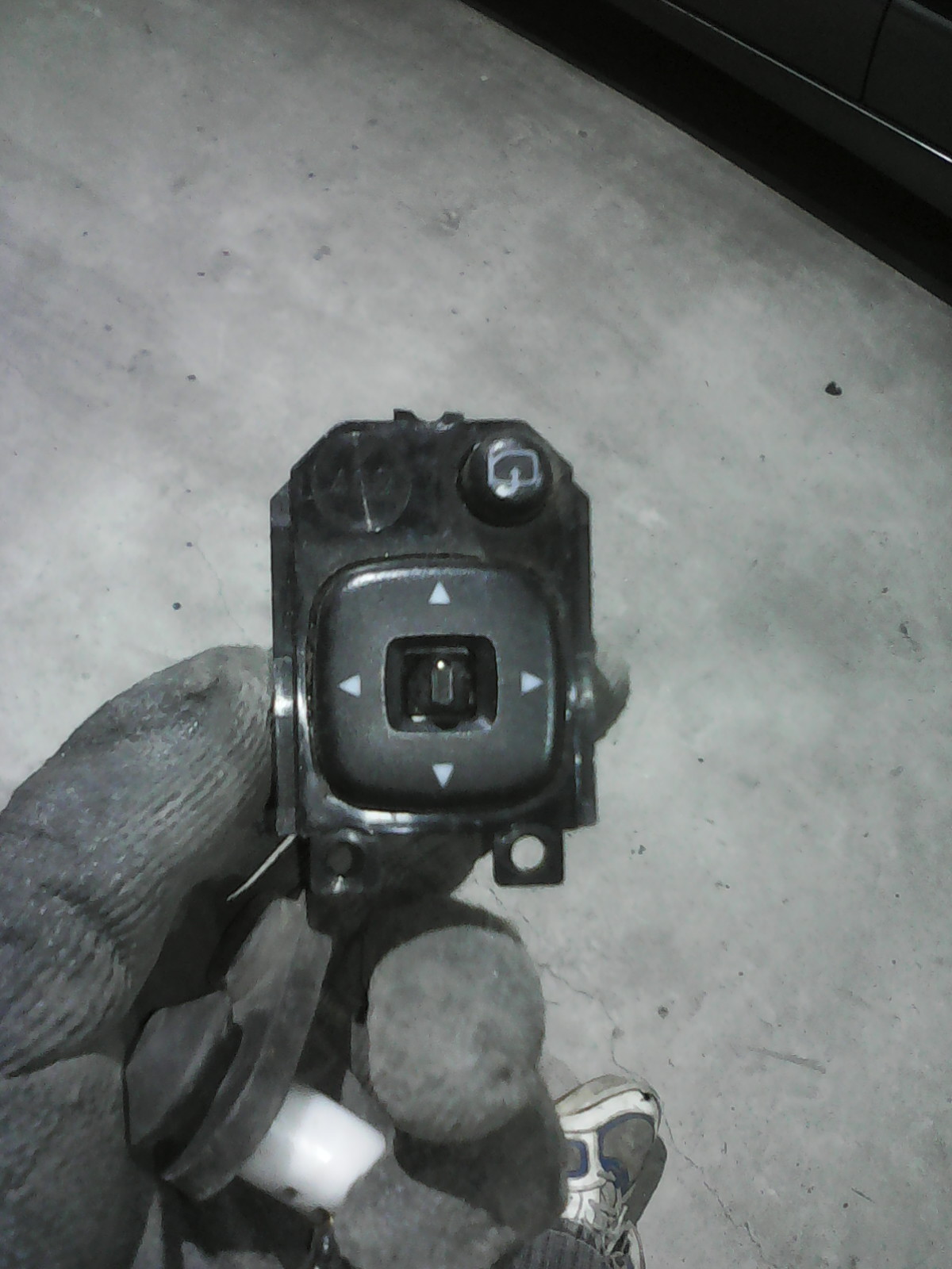

Postprzez jedrzej07 » 19 mar 2016, 11:17
U mnie się znajdzie taki przełącznik, bo chyba od Xedosa 9 też pasuje. Zrobi foto to sobie porównasz..

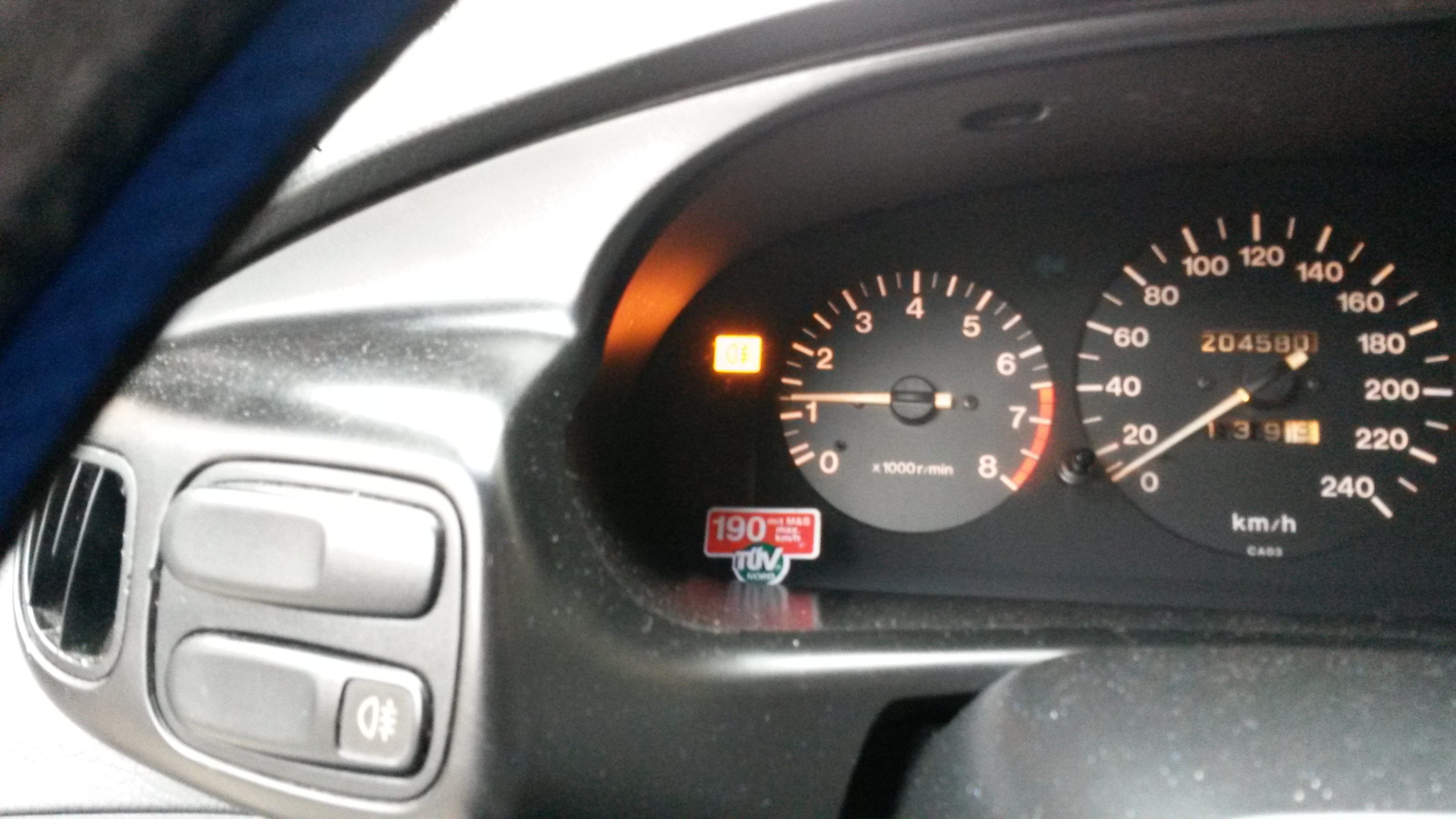

A lampa tył działa i czy masz kontrolki od świateł przeciwmgłowych na desce jak zapalasz
Od: 22 cze 2010, 20:52
Posty: 805 (0/6)
Postprzez pablo.74 » 19 mar 2016, 17:24
Lampa tył działa, kontrolka się zapala...
Posty: 28 (1/0)
Postprzez krzysek71 » 19 mar 2016, 17:40
A kontrolka od halogenów jeśli nie posprawdzaj bezpieczniki
Posty: 805 (0/6)
Postprzez jedrzej07 » 19 mar 2016, 23:54
Przednie nie zapalają się razem z tylnym halogenem. Przycisk jest jakby dwupozimowy, pierwszy klik włącza tył a naciskając drugi raz włącza się przód. Przyciskiem OFF wyłącza się w tej samej kolejności.
Przełącznik od lusterek mam – zobacz czy jest taki sam i jak coś to napisz na PW

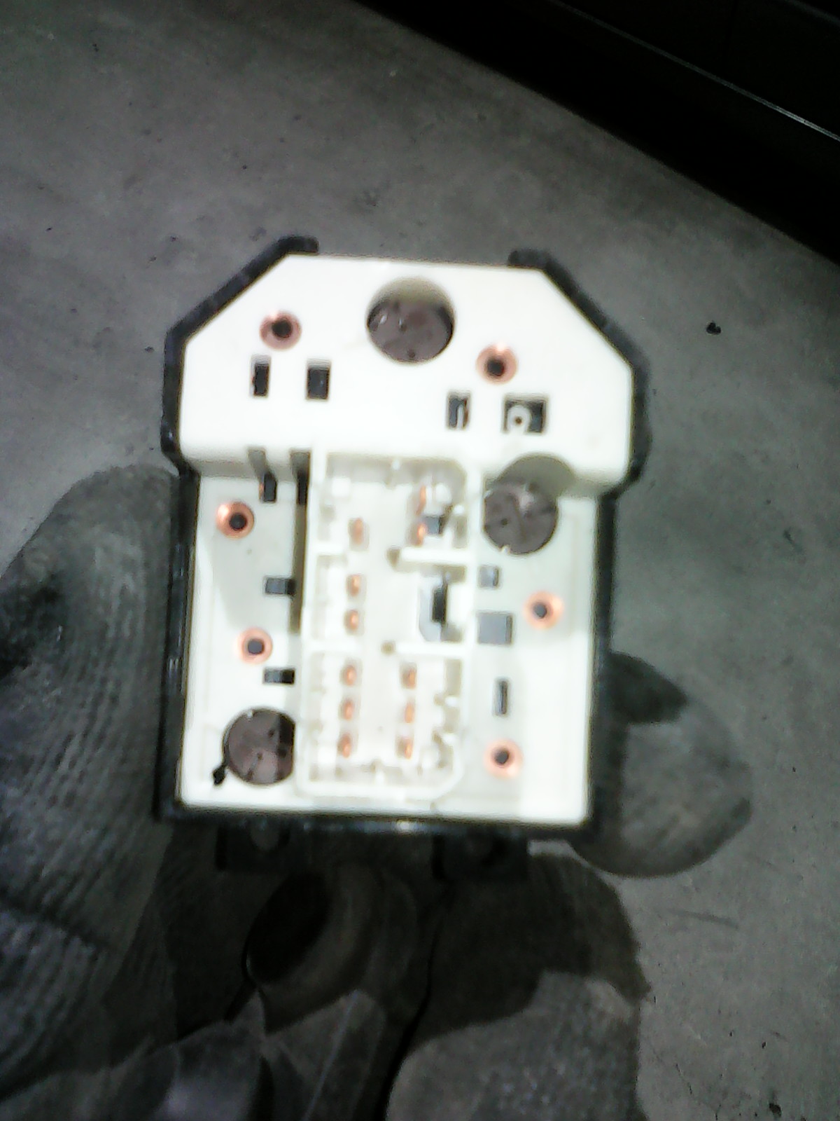

Postprzez AGADAR » 20 mar 2016, 20:56
Przełącznik jest taki sam w X6 i X9, możesz go założyć ale sprawdź najpierw czy masz lusterka składane elektrycznie, powinny mieć w wiązce 7 pinów (przewodów) a nie pięć. Tak na marginesie życzę powodzenia w zakładaniu diod czy żarówek aby to wszystko świeciło dobrze.

Postprzez AGADAR » 20 mar 2016, 22:32
Z wyglądu nie różnią sie składane od nie składanych niczym, większość xedów miała ten panel z miejscem na przycisk, tylko tam gdzie nie bylo w wyposażeniu skladanych lusterek, była zaślepka (u ciebie na to mi wygląda), na pocieszenie, wystarczy kupić przełącznik i upolowac lusterka, bo instalacja już jest. Diody lub żarówki w przełączniku, widac to na zdjęciach.

Postprzez jedrzej07 » 21 mar 2016, 23:39
Z tego co widzę, to włącznik jest tylko tylnych. Gdybyś miał przednie to byłyby 2 oznaczenia na włączniku (czyli przód i tył), także masz założone halogeny ale nie są pewnie podłączone no i na pewno nie działają pod tym przyciskiem o którym mowa.
Tempomatu też nie masz tylko masz sztywną zaślepkę w tym miejscu
