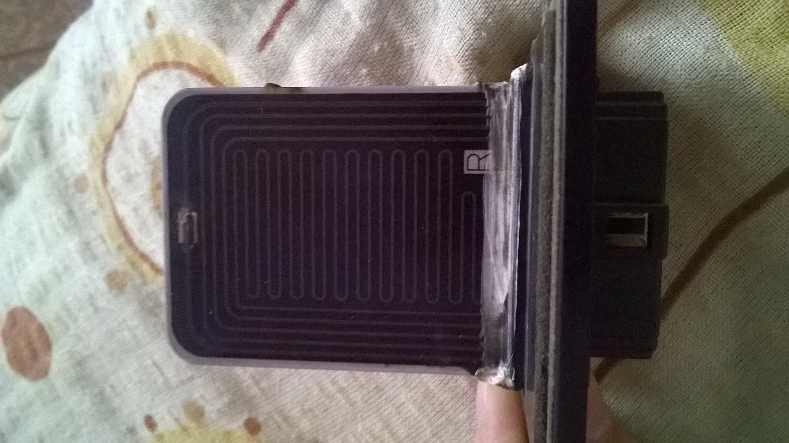

Witam posiadam mazde xedos 6 z silnikiem 1.6 z roku 98
Ostatnio przestał chodzić mi nawiew na 1 i 2 biegu natomiast na 3 i 4 chodzi

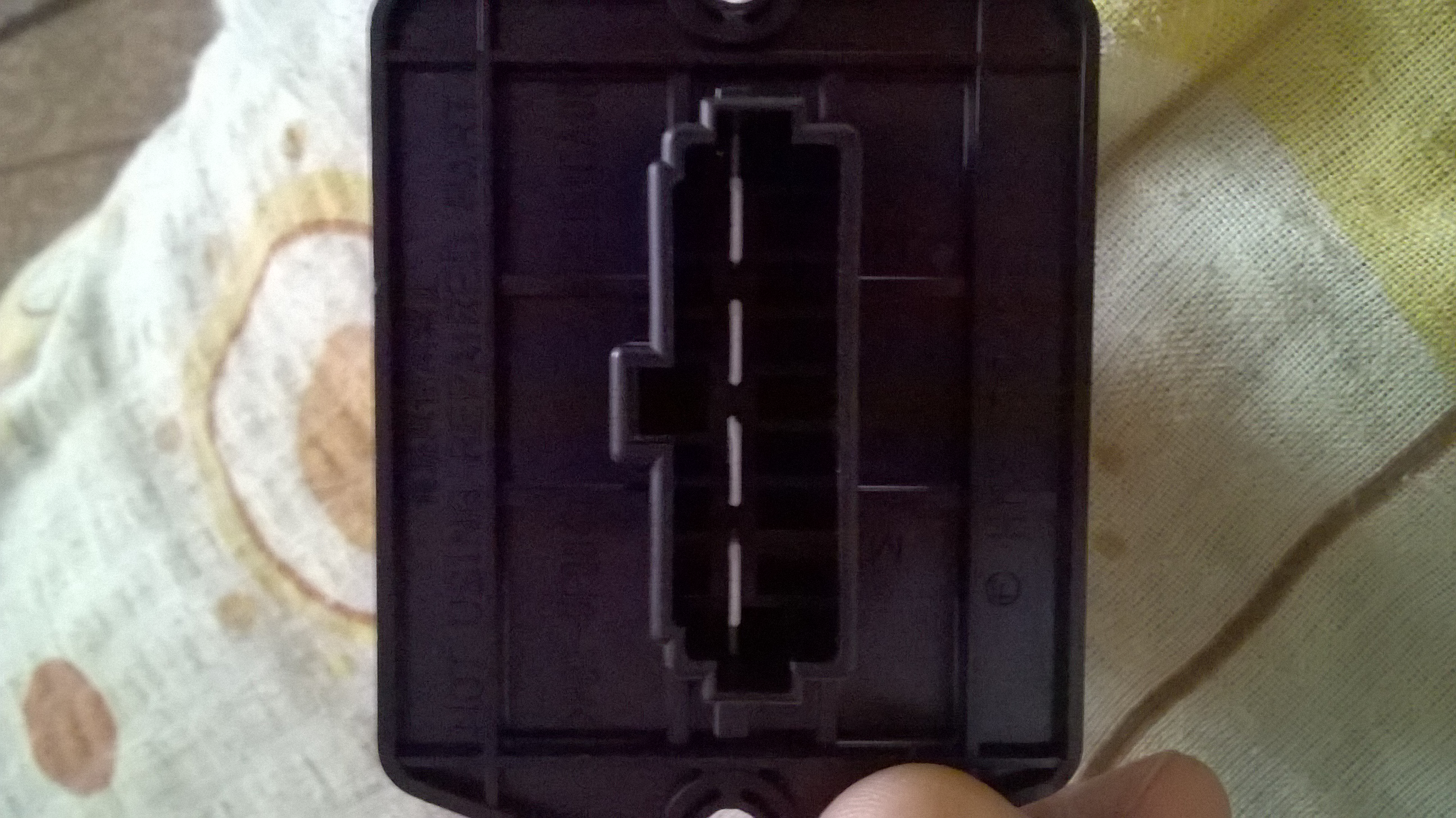

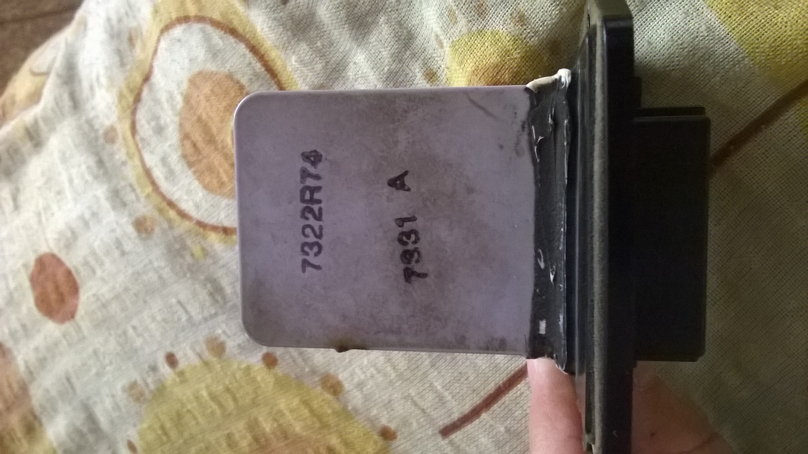

W załącznikach jest jak wygląda mój opornik od dmuchawy
Problem jest tego typu ze nie mogę nigdzie dostać tego opornika i moje pytanie jest nastepujace.
Od czego można taki opornik dostać żeby pasował albo jak przerobić żeby opornik pasował od xedosa gdzie opornik jest w kształcie żeberek.
kacper_121
Postprzez rrrobson » 1 mar 2016, 21:22
Nie wiem od czego można dopasować opornik, ale w moim przypadku nie działał bieg 3. Wszystkie ścieżki wydawały się być całe, nie widoczny był żaden defekt. Dopiero po wyjęciu płytki drukowanej z czarnej plastikowej oprawki ukazała się przerwana ścieżka. Trochę cyny i lutownica załatwiło sprawę, już 2 rok przełącznik działa bez zarzutu :)
