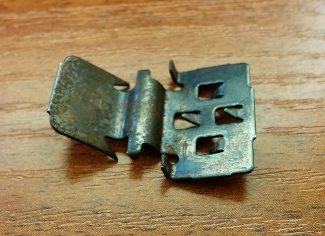

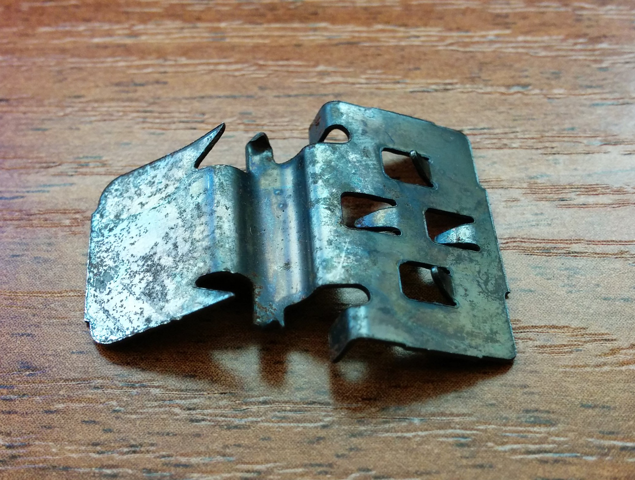

Po ostatnim zlocie na torze wyścigowym, mój Xed dostał dziwnej usterki. Po całym dniu jazdy przy wyłączonej wentylacji, jak ją włączyłem na drugi dzień to zaczęła dziwnie szumieć, dźwięk jakby silnik od dmuchawy o coś ocierał... W dodatku na podłodze pod schowkiem znalazłem taką o to część (nie wiem czy ma to związek):
Ma ktoś jakiś pomysł co się mogło stać z wentylacją albo kojarzy ktoś taką część?

Po wyciągnięciu całego modułu wentylacji, rozebraniu go (wraz z silnikiem), przeczyszczeniem, nasmarowaniem łożysk, komutatora i wszystkiego co możliwe dalej wentylacja brumi... Trochę ciszej, ale dalej... :/ Co tam może jeszcze ocierać/szumieć/brumieć?
