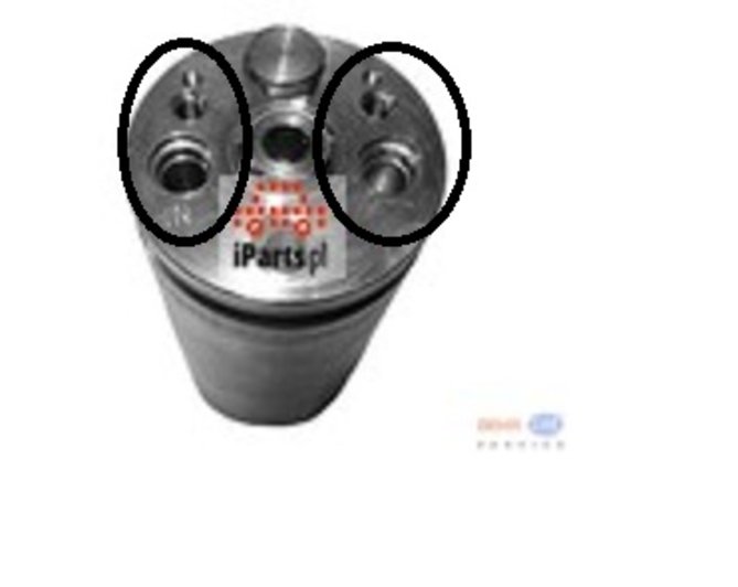

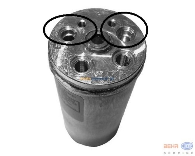

Ja też kupiłem osuszacz od 626. Okazało się że króćce na końcach przewodów są za grube. Mogłem albo stoczyć końcówki albo dobrać osuszacz który ma właściwe średnice otworów (chyba 8mm). Padło właśnie na Premacy.
Różnica była również w kątach między przewodami pod którymi króćce wchodziły w korpus osuszacza.
W 626 GE są pod kątem względem siebie, w Premacy są równoległe. Więc to też było do przeróbki.
Nikt pewnie mnie nie zrozumie to wstawiłem zdjęcia. Tam to widać:
