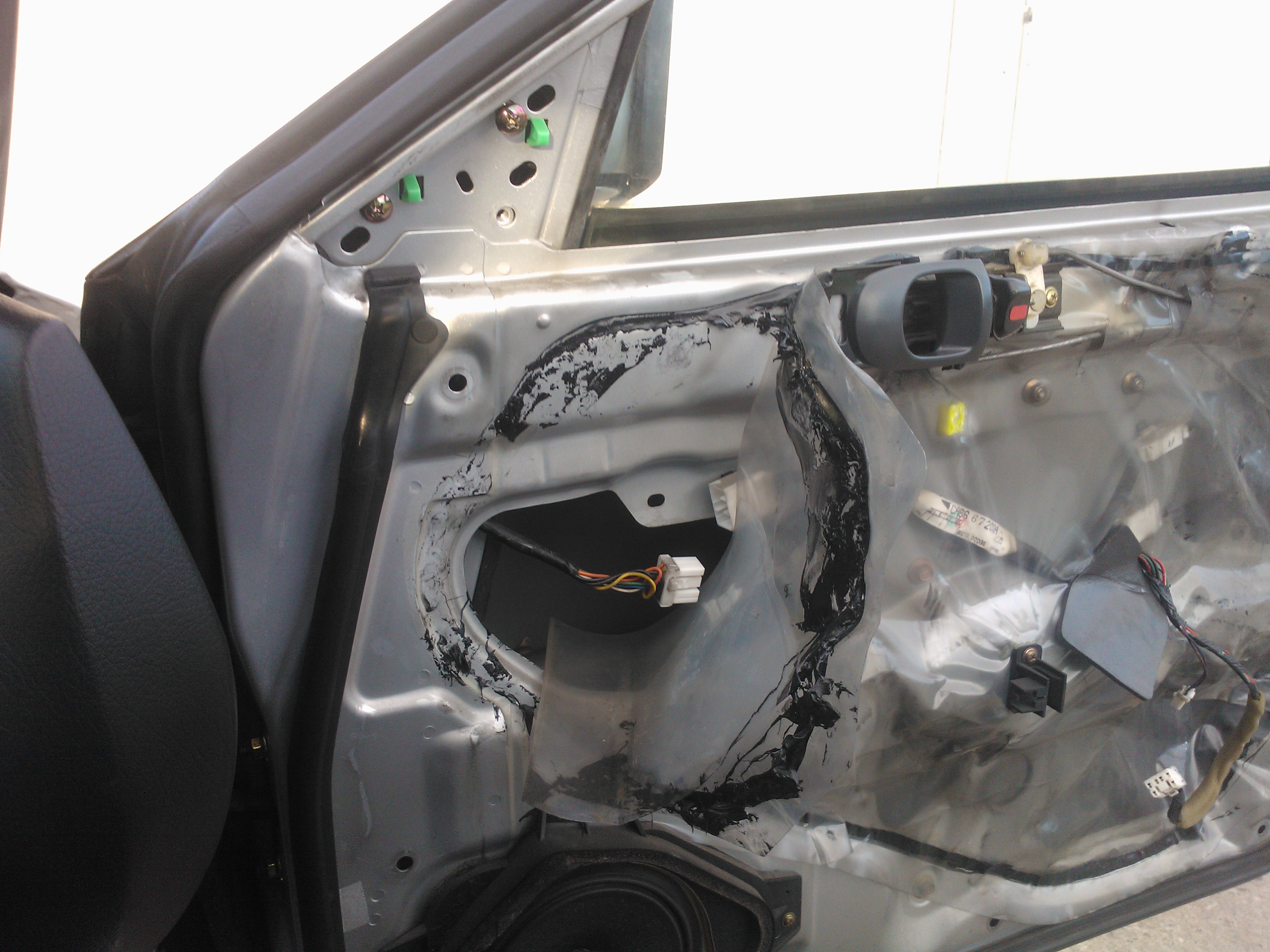

Tutaj zdjęcie z mojej roboty. Odpięta kostka to kostka od lusterka.
Jeżeli chodzi o samo ściąganie to jakby ktoś ściągał to śrubkę odkręcamy tylko spod przycisku od szyb. Ta przy klamce trzyma samą klamkę, a nie boczek – tam wystarczy tylko ściągnąć obudowę z tej klamki.
