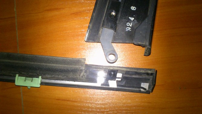

Witam :) Ja mam pytanko troszkę z innej beczki . Czy wiecie moze jak zdemontowac te chromowane ramki przy szybach? Bo czeka mnie malowanie drzwi i muszę je pozciagać najlepiej nie uszkadzając ich. Z gory dzięki z(jakieś wskazówki

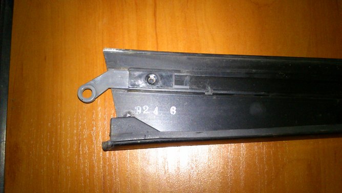

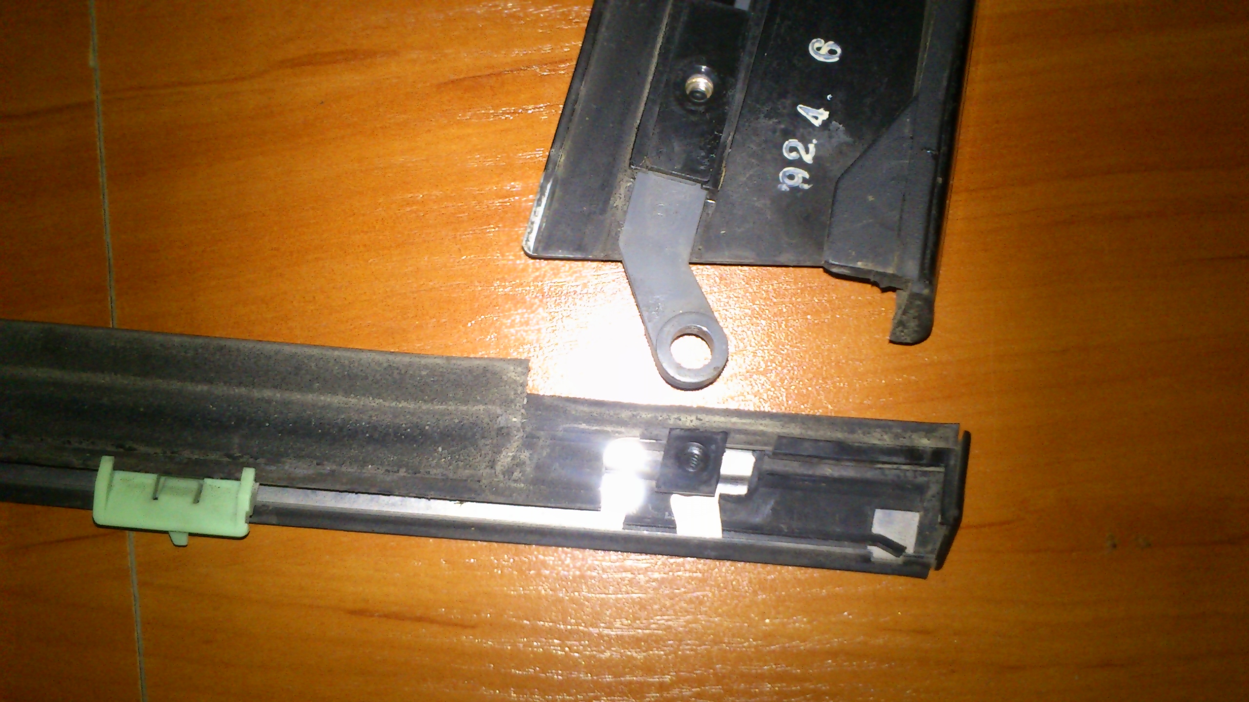

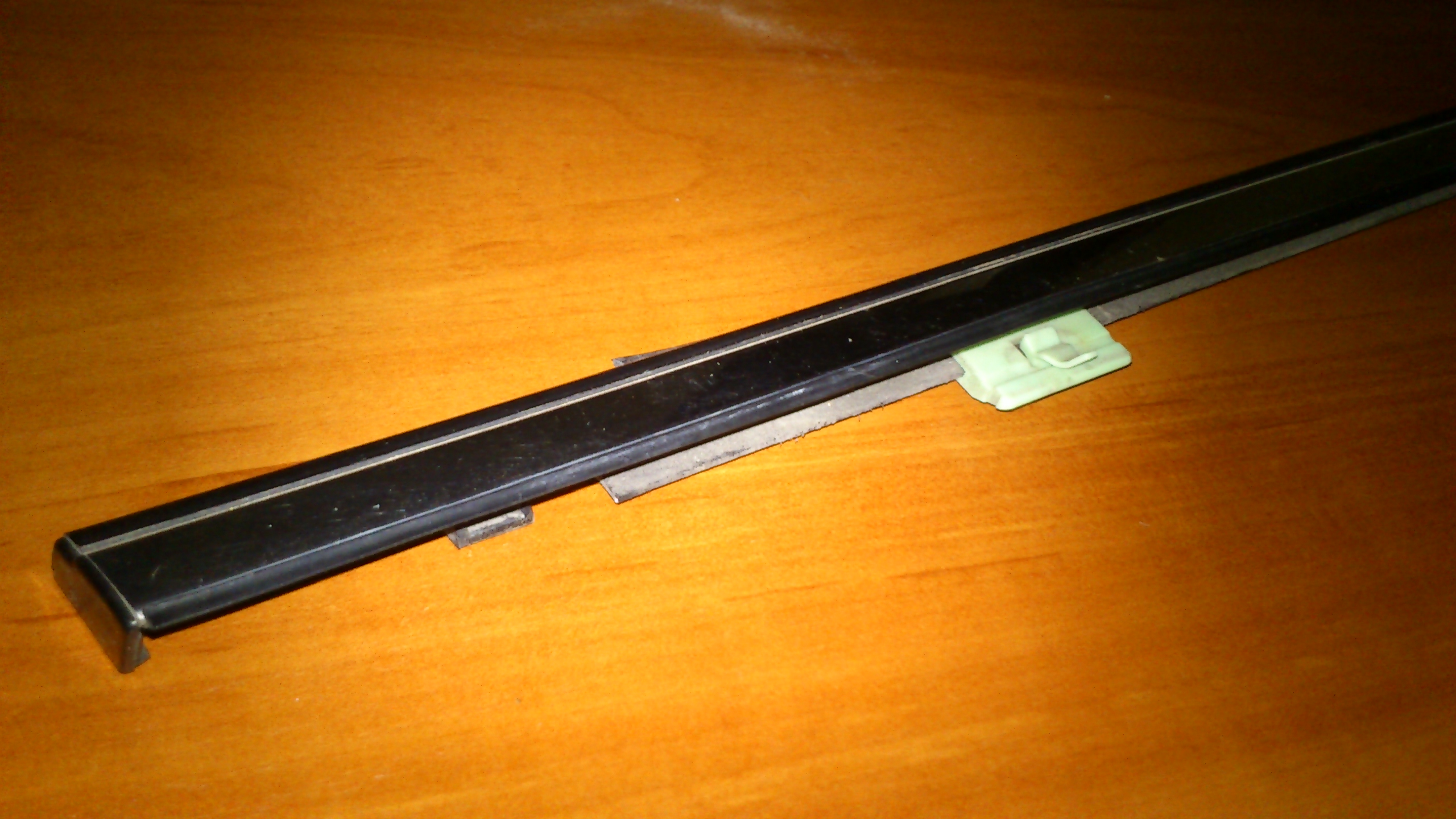

Odkręcasz listwy na słupkach te czarne szerokie są tam małe śrubeczki pod uszczelką na dole jest czarny wkręt kręcony w dolną listwe wyżej jest chyba 3 śrubeczki górna trzyma górną listwe i trzeba ją wysunąć na bok siedzi w szynie (a reszta tą czarną szeroką listwe) tylko trzeba uważać bo te śrubki są wkręcone w nakrętki które są zatopione w plastiku i lubi się ukręcić. W przednich drzwiach odkręcasz lusterko bo to ono trzyma część trójkątną chromowaną, jeżeli masz juz ściągniety boczek to opuszczasz szybe do dołu i małym śrubokrętem podważasz zatrzaski(to zielone) co trzymaja dolną listwe chromowaną i delikatnie z nią do góry( ciężkie dojście do zatrzasków) , w tylnych drzwiach jest podobnie zaokraglona część chromowaną odkręcasz od wewnętrznęj strony drzwi śrubki są pod tym małym plasticzkiem co trzyma się na zatrzaskach. Tu mam zdjęcia listwy dolnej na której widać jak ten zatrzask wygląda ten jasny(bardzo jasny:) ) zielony i słupka (prawy przód) Jeżeli o czymś zapomniałem to niech Ktoś doda;)
