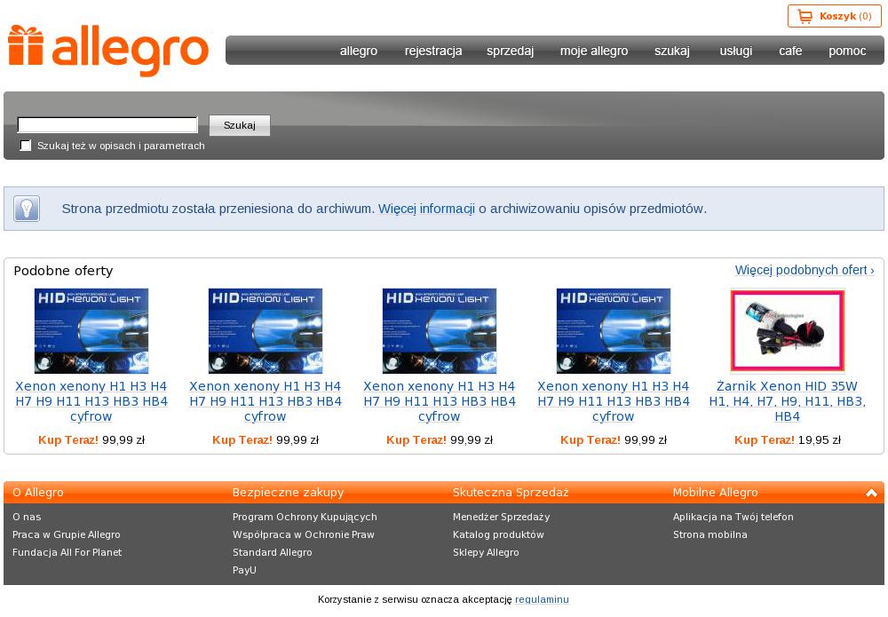

 .dzięki za rady.ale nad xenonami się zastanowię bo z tego co czytam i widzę to świecą wypas.Ok ok ale jak policja reaguje na Xenony??
Czyli takie jak powyżej pokazane, które nie są seryjne?

donmarkos1 napisał(a):Ok ok ale jak policja reaguje na Xenony??
Trza by ich zapytać
 A ogólnie chyba też sobie fundnę. W soczewkach aż tak źle nie jest z zenonami. Nie to co w golfie3

Jak regauje? Zabieraja dowod
Michal, ja Tobie nie polecam – szczegolnie w Bydgoszczy. Nasza drogowka jest na to bardzo wyczulona.
Za każdym razem jak ich zobaczę będę wyłączał światła

Jak nie przesadzisz z barwą to nie powinni się przyczepić. Xedos z xenonami wygląda jakby tak wyjechał z fabryki, a zawdzięcza to ponadczasowej sylwetce

Ja to bardziej bym się bał raczej o jakąś stłuczkę. Ubezpieczyciel zawsze może się przyczepić i nawet jakby nie było nic z mojej winy to mogą stwierdzić, że oślepiłem kogoś i to było przyczyną.
opisałem dokładnie co i jak i że w X6 niema najmniejszych szans na legalny xenon
a na "domowy" HID reagujemy tak jak sq2jul napisał
paaawel5 napisał(a):donmarkos1 napisał(a):Ok ok ale jak policja reaguje na Xenony??
Fajnie , szczerze to mam dosc jak mi wciaz po oczach swieca home made allegro xenki za 50 zlotych,...przy slabych swiatlach mojej Xeni nic kompletnie wtedy nie widac
