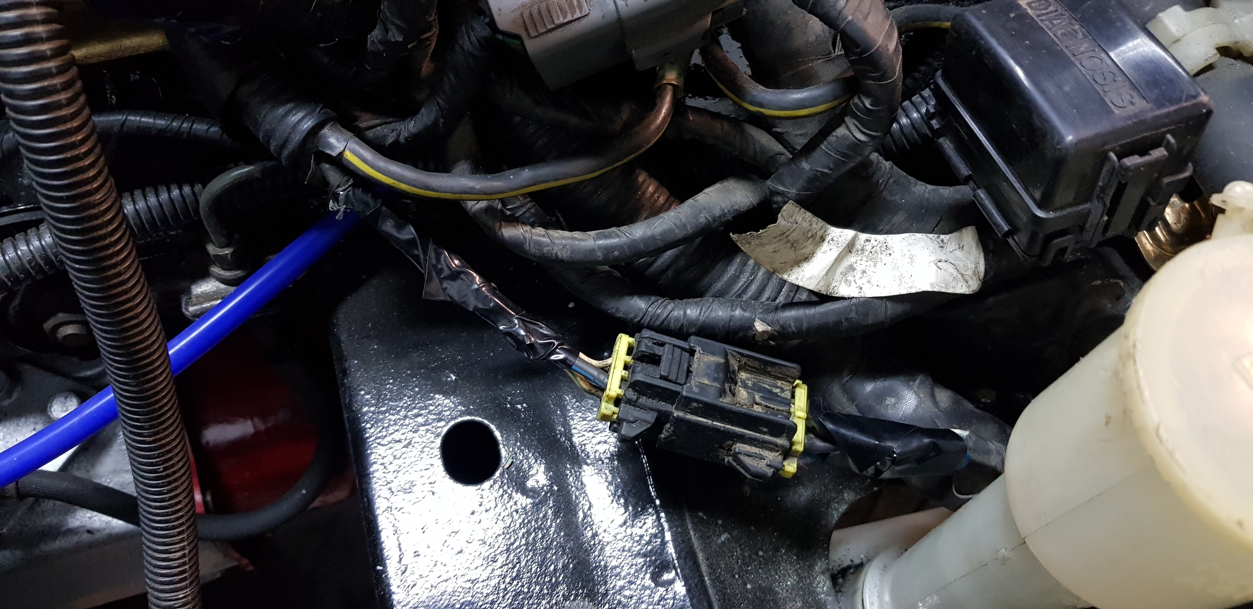

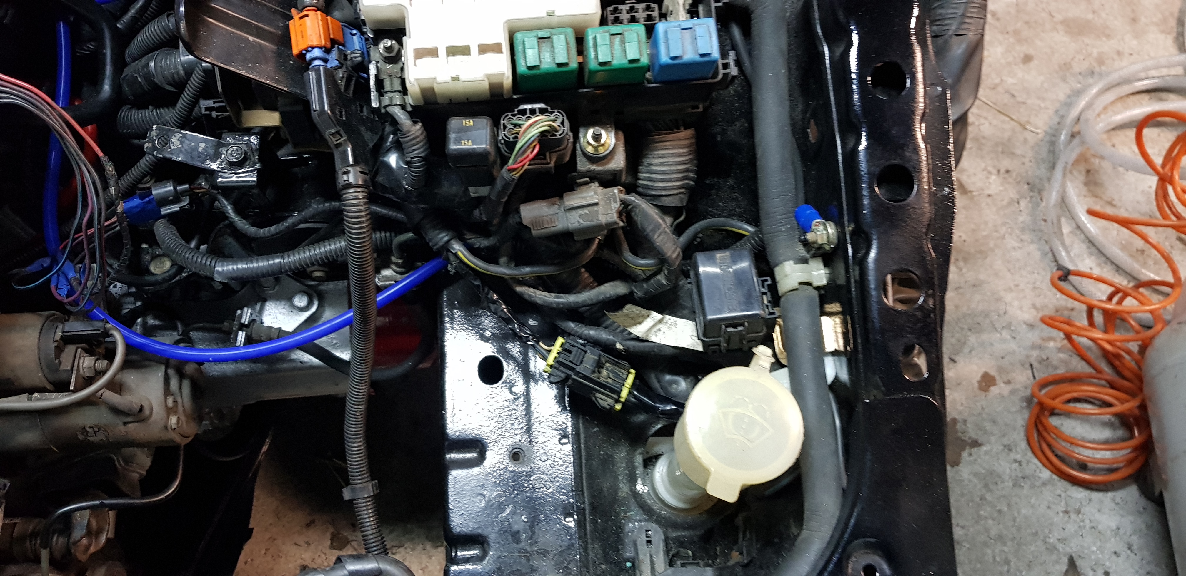

Postprzez radar88 » 4 mar 2019, 19:31
I tu tez wrzuce zdjecia.... kostka czarna....w niej przegniwaja kable bialy z zielonym paskiem....sygna z alternatora do licznika, jak i po jednej stronie tak i po drugiej stronie kostek. W tej kostce zauwazylem ze wszystkie piny sniedzieja i to dosc mocno.
