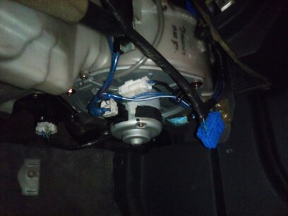

instalacja nowego centralnego zamka na starych podzespołach?!
Kolego podaj maila podesle schemat ja właśnie podlaczylem tydzień temu i smiga.
Pozdro żelo
- Od: 4 sty 2013, 16:20
- Posty: 40
- Skąd: Płock
- Auto: 1992–1997 2.0 l Diesel ↑ 8/OHC Comprex 75 KM RF-CX
nie wiem czy to moze miec znaczenie ale sprobuj podlaczyc sie pod przewody przy centralce. Tam na 10000% wszystko dzialalo bez zadnych opornikow ani nic
- Od: 16 mar 2009, 21:08
- Posty: 2050 (2/16)
- Skąd: Piotrków Kujawski
- Auto: Była Mazda Xedos 2.0 V6 KF 1994
1pomaranczowy-niepodlaczony
2bialy-laczysz w zlaczu z brazowo-żółto -czerwonym
3zolty-mostkujesz z żółto -czarnym nr6
4pomaranczowo-czarny-niepodlaczony
5bialo-czarny-laczysz w zlaczu z brozowo-czerwonym
6zolto-czarny-mostkujesz z żółtym nr3
Ja tak mam podłączone mam nadzieje ze pomoglem
Dopisano 17 sty 2013, 18:11:
Wyslalem@
Dopisano 17 sty 2013, 18:22:
Ps.Wszystkie zlacza muszą być lutowane bo wilgoć i będzie Ci wariowalo
Wyslalem@

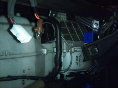

Pozdro żelo
- Posty: 40
- Skąd: Płock
na tym drugim zdjeciu masz taka zaslepke (dolny prawy rog) zdejmij to i za tym u gory masz ten sterownik, otwieraj i zamykaj zamek to bedziesz slyszal gdzie cyka
