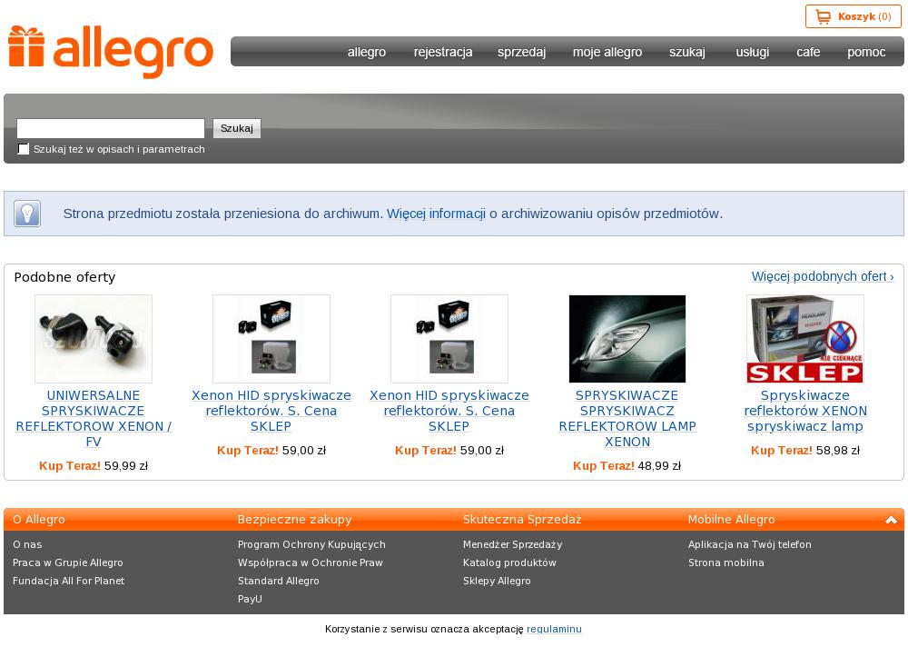

Postprzez Tubi » 6 gru 2010, 10:31
Dawałem do kumpla co się zna na rzeczy. Spryski dopiero na wiosne będę robił. Ale jak wstawie 4300K to wrzuce foty.
http://allegro.pl/uniwersalne-spryskiwa ... 72846.html
Mam nadzieję ,że to jest coś warte

Postprzez Tubi » 10 gru 2010, 08:16
Ja zamontuje pokaże ale te co wkleiłem ostatnio to o kant pupy rozbić. na allego są za 160 zł wysokociśnieniowe chowane w zderzak z regulacją i te właśnie u mnie będą.
