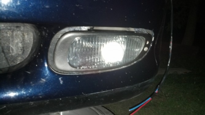

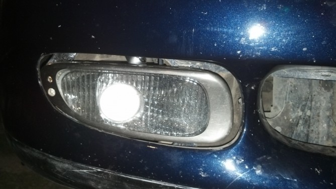

Witam. Czy w halogenach na przód była jakaś różnica w przed i po liftach? bo dzisiaj wziąłem się za zakladanie i nie pasują idealnie jak zaślepki :| na zdjęciach innych użytkowników też nie widać takich szpar.. no chyba że mi sie tylko tak wydaje..;/
Od: 25 mar 2014, 22:51
Posty: 40
Auto: Mazda Xedos 6 2.0 v6 1993
Postprzez Crenshaw » 17 wrz 2014, 18:23
pokaż zdjęcia jak wyglądają te "szpary" to oblookamy <spoko>

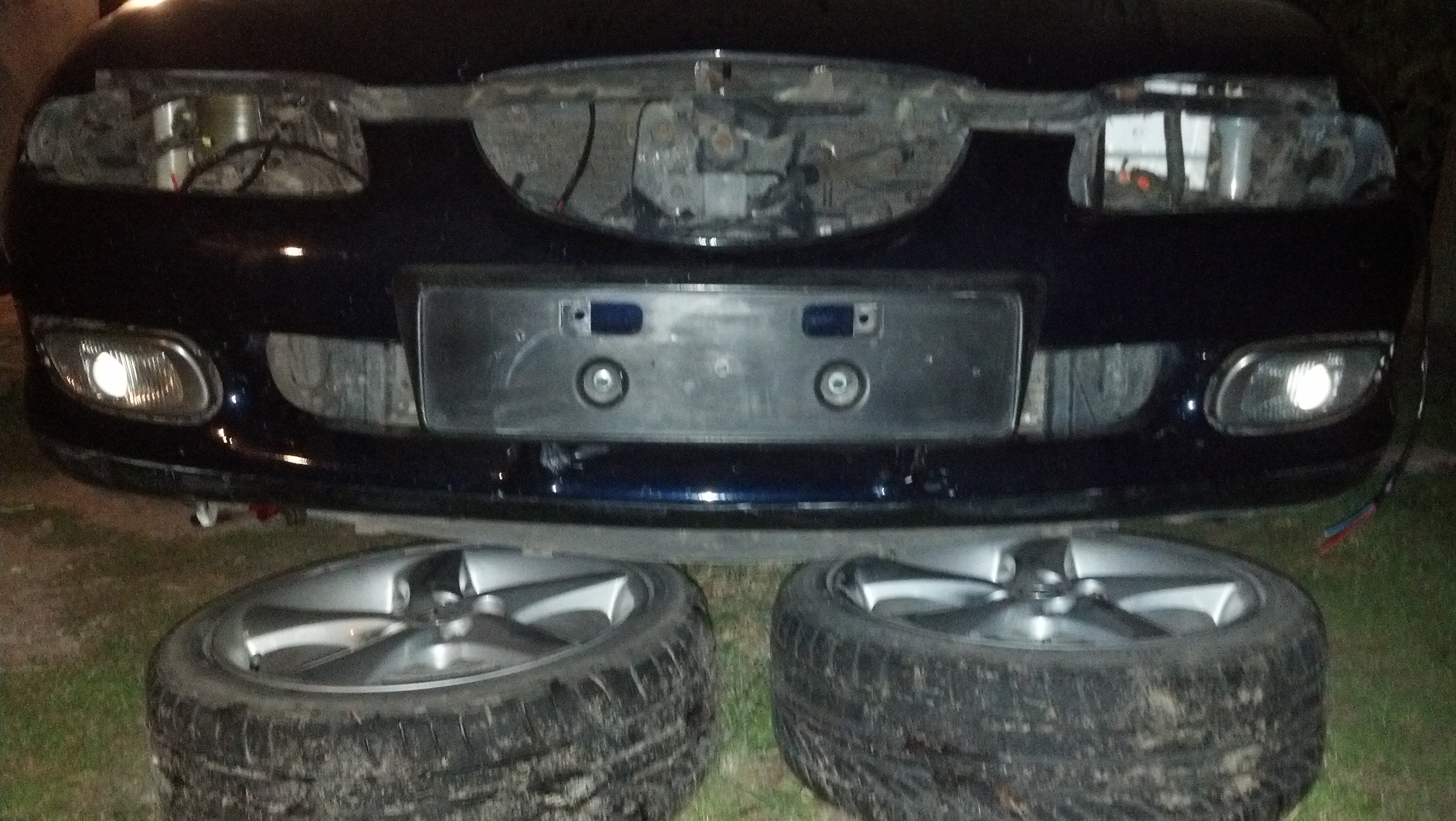

Postprzez opc123 » 17 wrz 2014, 20:11
..a co do szpar to wydawały się duze bo zderzak nie był zamontowany.. po montazu juz tak się nie rzuca w oczy;)
