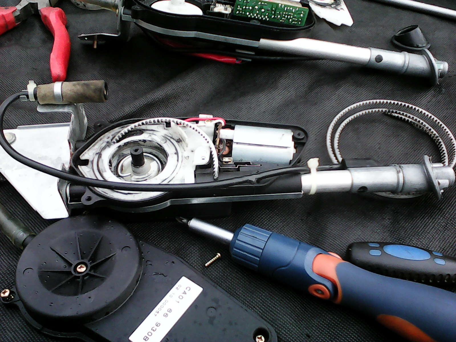

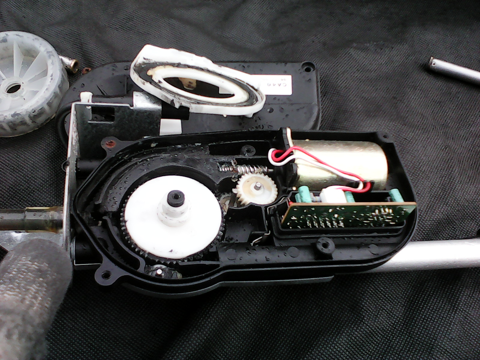

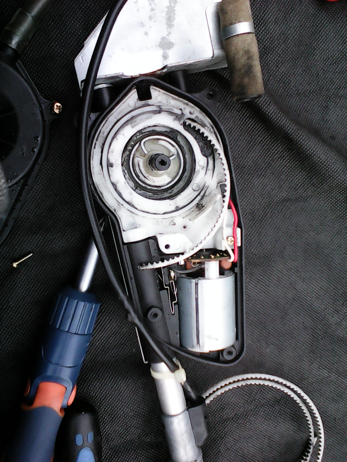

chodzi w niej taki pręt zębatkowy i gdy antena się chowa ten pręt wychodzi całkowicie z mechanizmu.Czy ktoś wie jak to naprawić? czy ten pręt powinien być przymocowany do końca anteny? bo z rozwijaniem nie ma problemu ( chyba ostatni tylko teleskop się nie otwiera) ale działa to tak,że jak się rozwija i poczuje opór to silniczek się wyłącza,a jak się zwija to nie ma żadnego oporu i ten drut zębatkowy wychodzi z mechanizmy
.Z góry dzięki,pozdrawiam

Witam.
Ta plastikowa taśma z ząbkami powinna byc przymocowana do najcieńszego
segmentu anteny. Jeżeli tak nie jest to spróbuj zdjąc zakończenie anteny tą ''kulke'' na najcieńszym elemencie. Wtedy powinno dać się rozerac antenę segmęt po segmencie i zobaczysz co się zpsuło
Powodzenia!
